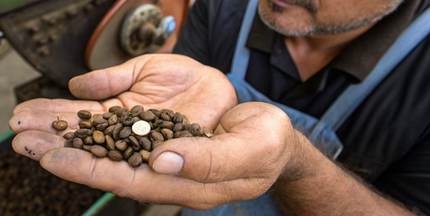

Вода — отдельная история. Накипь убивает даже топовые модели стоимостью под 200 тысяч всего за 6-8 месяцев интенсивной эксплуатации без фильтрации. А универсальность? Забудьте. Автоматика корректно работает только с зернами средней обжарки без ароматизаторов и излишней маслянистости.

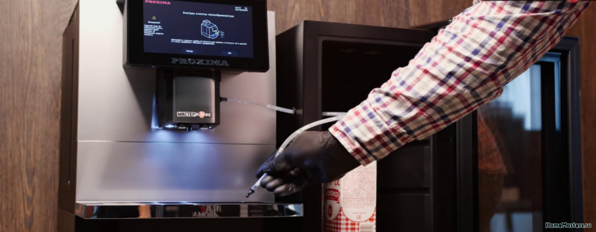

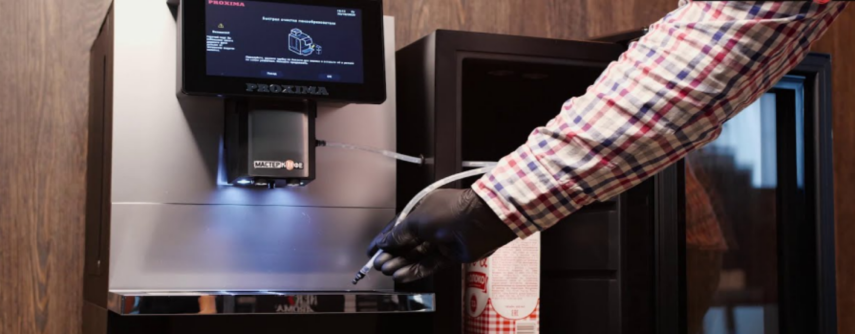

4. Dr.coffee PROXIMA H2 — баланс функций
Dr.coffee PROXIMA H2 подойдет ценителям автоматизации, которые хотят разнообразия напитков без лишней суеты.
Характеристики:
  • Водяной резервуар 1,5 литра
  • Сборник отходов на 10 циклов
  • Производительность до 20 порций в день
  • Автопромывка кофейного и молочного трактов при включении/выключении
Мастер рекомендует: для продления срока службы своевременно очищайте контейнер для жмыха и поддерживайте уровень воды. Даже при наличии автопромывки еженедельно запускайте дополнительную очистку молочного контура — это предотвратит накопление жировых отложений.

Выбор зерен: нюансы и тонкости
Грамотный выбор зерна — половина успеха приготовления кофе и 80% долговечности техники.
Обжарка и масла. Зерна темной обжарки выделяют избыток масел, оседающих на механизмах. При рабочей температуре 90-95°C масла полимеризуются в твердую корку. Итог — падение производительности мельницы, закупорка дренажа. Для автоматов подходит средняя обжарка City или Full City.
Физические параметры. Крупные сорта типа Марагоджип застревают в жерновах бюджетных моделей. Сверхтвердые зерна светлой обжарки перегружают мотор мельницы — видел несколько сгоревших двигателей из-за высокогорной арабики.
Добавки. Ароматизированный кофе — абсолютное табу! Химия создает липкую пленку на всех поверхностях. Запах ванили будет преследовать месяцами.
Свежесть. Идеальный период — от 2 недель до 2 месяцев после обжарки. Свежайшие зерна выделяют CO2, мешающий экстракции. Старые теряют масла, пылят, забивают систему.
