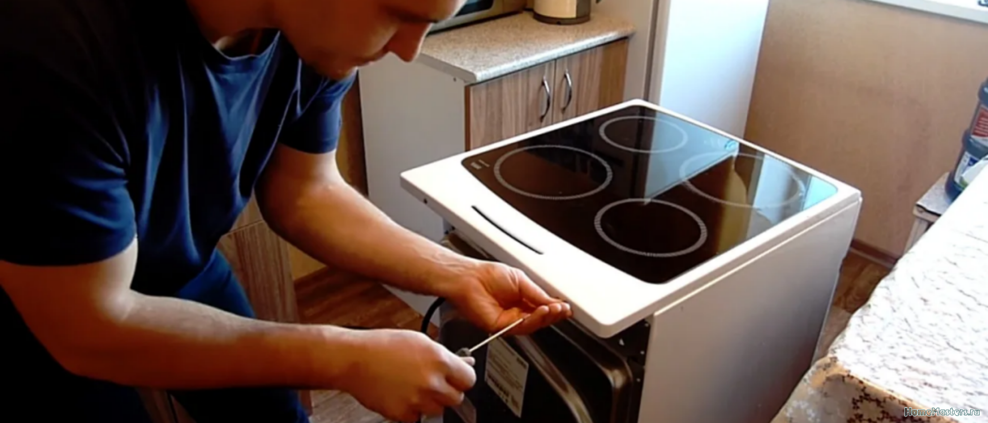

Как проводится диагностика
Мастер начинает с простого и движется к сложному:
  1. Проверяет посуду — диаметр, форму, материал.
  2. Осматривает поверхность зоны — нет ли загрязнений, трещин, сколов.
  3. Проверяет посуду на других конфорках. Если там работает — неисправна конкретная катушка.
  4. Измеряет сопротивление катушки мультиметром.
  5. Проверяет напряжение питания и сигналы датчиков.
Так можно точно определить, где проблема — не разбирая всю панель.

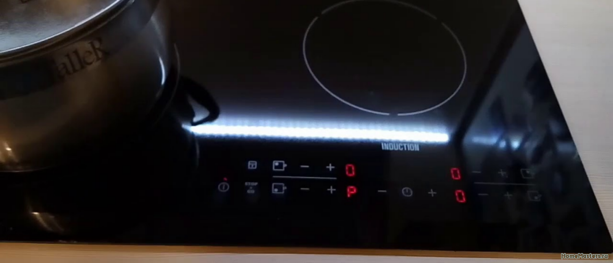

Что проверить самостоятельно
Перед вызовом мастера попробуйте:
  • убедиться, что посуда действительно для индукции (магнит притягивается);
  • поставить кастрюлю строго по центру;
  • очистить панель от остатков еды и влаги;
  • проверить, не включен ли замок;
  • отключить питание на 10–15 минут и снова включить.
Если после этого нагрев не появляется, значит, проблема глубже — в электронике.
