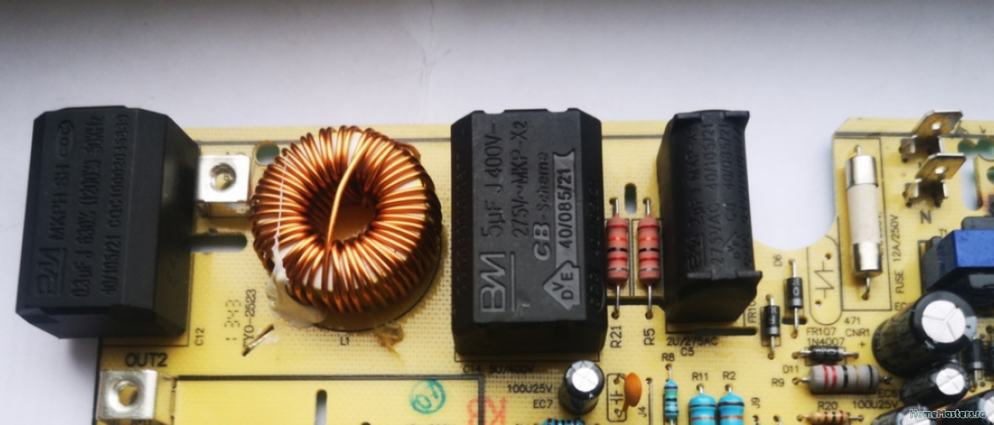

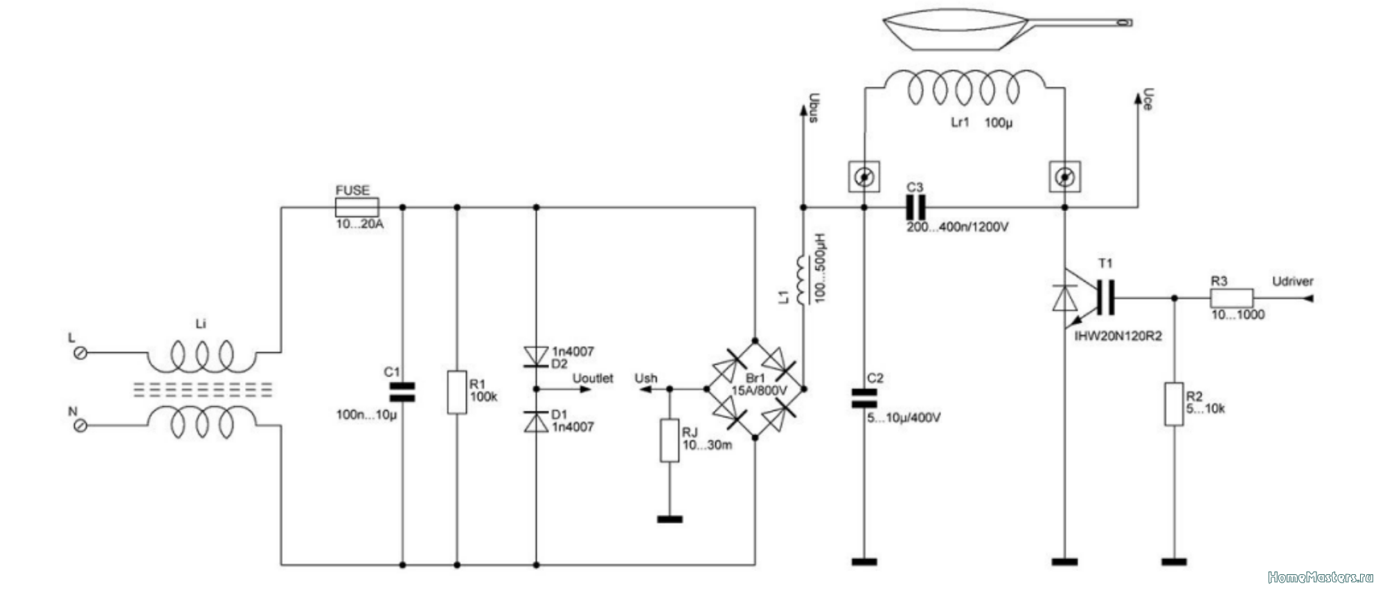

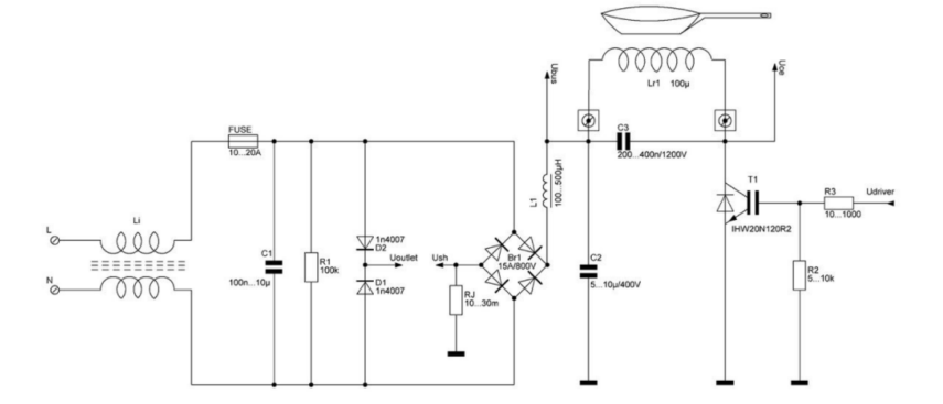

Силовая плата и транзисторы
Внутри плиты есть силовой модуль ― фактически «сердце» системы. Основная нагрузка падает на IGBT-транзисторы. Они переключаются десятки тысяч раз в секунду и работают с огромными токами. Перегрев или скачок напряжения легко выводит их из строя.
Причины выхода из строя:
  • перегрев из-за плохого охлаждения;
  • скачки напряжения;
  • попадание влаги;
  • износ деталей.
Совет мастера: всегда используйте стабилизатор, если в доме нестабильно работает электросеть. Он продлит срок службы электроники.

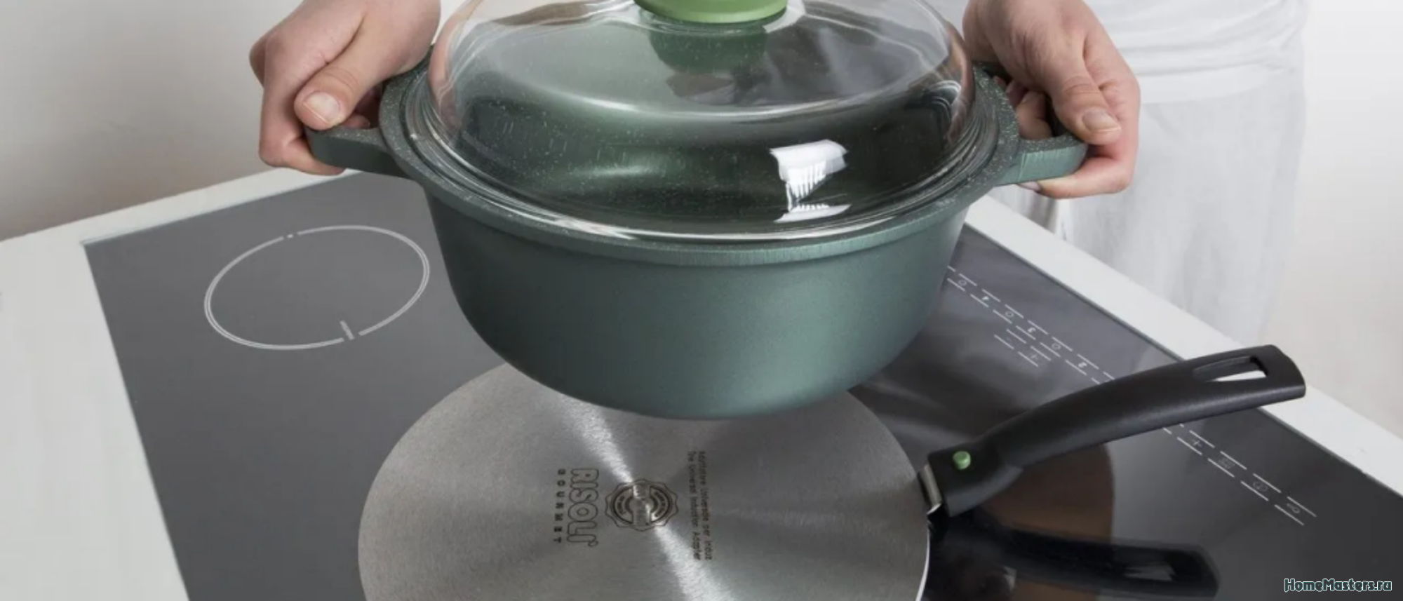

Как продлить срок службы индукции
Чтобы избежать дорогостоящего ремонта, придерживайтесь простых правил:
  • используйте только посуду с ферромагнитным дном;
  • диаметр дна кастрюли должен закрывать минимум 70% конфорки;
