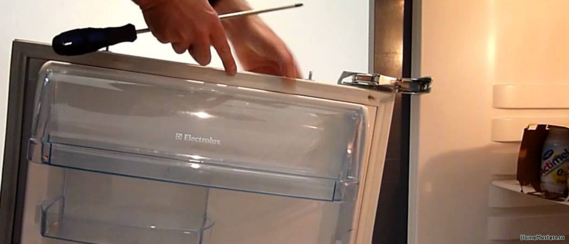

Инструкция: как перевесить дверь на простой модели без дисплея (пример ATLANT)
Рассмотрим базовый случай — классический двухкамерный холодильник без электроники в двери. На примере ATLANT ХМ 4208.
Этап 1. Проверка корпуса.
Снимите заглушки с противоположной стороны — за ними, как правило, скрываются те же самые крепежные отверстия.
Этап 2. Демонтаж верхней двери.
Сначала снимается декоративная накладка. Затем откручиваются болты верхней петли. Дверь при этом нужно удерживать — после откручивания она держится только на нижнем штыре.
Этап 3. Снятие нижней части.
Откручивается средняя петля, снимается вторая дверь. Нижняя петля переносится на другую сторону. Также туда переставляется и ножка.
Этап 4. Перенос фурнитуры.
Переставляются заглушки, ограничители, а также ручка (если она крепится на винтах).
Этап 5. Установка в зеркальном порядке.
Сначала монтируется нижняя дверь, затем верхняя. Петли пока не затягивайте — сначала проверьте положение дверей. После — надежно фиксируйте.
Этап 6. Проверка.
Подключите холодильник, убедитесь, что двери не провисают, не задевают корпус, а уплотнитель прилегает плотно по всему периметру.

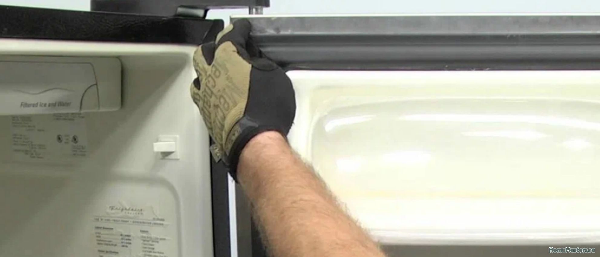

С дисплеем — всё сложнее (пример LG с сенсорной панелью)
Если в дверце установлен дисплей, дополнительно придётся работать с шлейфом. Это тонкий кабель, соединяющий панель управления с основной платой.
Важные нюансы:
  • На корпусе должен быть второй канал под шлейф. Без него перевес невозможен.
  • Длина шлейфа должна позволять его безопасное размещение.
  • Работать с проводами можно только при выключенном питании.
Последовательность:
  1. Откройте крышку верхней петли. Внутри — разъём шлейфа. Освободите его, нажав на фиксатор.
  2. Демонтируйте дверь. Действуйте особенно аккуратно — в ней может быть дополнительный вес из-за электроники.
  3. Проложите шлейф в новый канал. Не перегибайте, не фиксируйте под болты, не допускайте натяжения.
  4. Соберите дверь в обратной последовательности. Подключите кабель, проверьте плотность соединения.
  5. Подключите холодильник, протестируйте дисплей. Панель должна работать стабильно, без ошибок.
