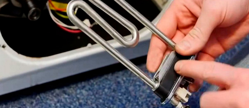

Клиентка пожаловалась: посудомойка Midea MFD60S110W плохо моет, внутри запах, на посуде разводы. Пробовала уксус — без толку.
Осмотр показал: ТЭН покрыт накипью, сопротивление завышено. Вода не нагревалась, жир с тарелок не смывался.
Что сделал: заменил нагреватель, прочистил фильтр и разбрызгиватели, поставил средство Finish 2-в-1. После цикла машина засияла, запах исчез. Владелица призналась: за два года ни разу не чистила и не засыпала соль, думая, что вода «и так мягкая».
