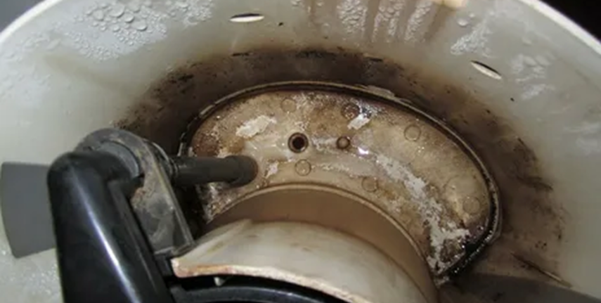

Соли кальция и магния, которые есть в любой воде, оседают в бойлере и трубках. Сначала их слой тонкий, но со временем он утолщается, перекрывает каналы, мешает нагреву. В итоге машина работает громче, готовит дольше, перегревается и выходит из строя.

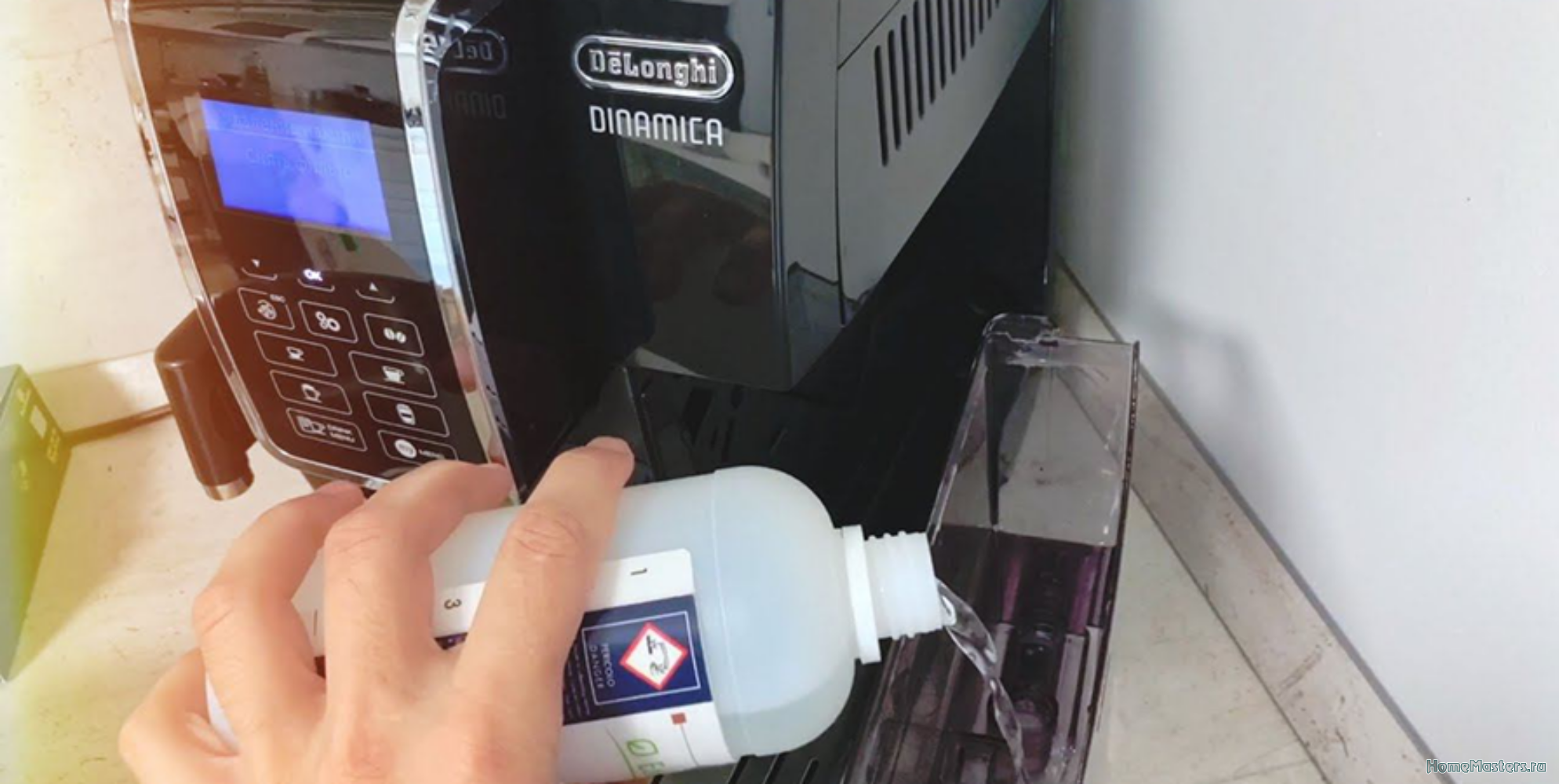

Чтобы этого не произошло, проводят декальцинацию — очистку от накипи. Алгоритм одинаков почти у всех моделей:
  1. В резервуар заливается раствор (специальное средство, разведенное водой).
  2. В меню запускается режим Descaling.
  3. Жидкость проходит через систему, растворяя налёт.
  4. В завершение — несколько циклов промывки чистой водой.

Delonghi ECAM 22.110. Владелец пользовался машиной три года без чистки, заливая воду прямо из-под крана. В итоге бойлер и трубки покрылись накипью до 2 мм толщиной, термоблок перегревался и уходил в аварийный режим, прокладки пересохли и потекли.
Что сделал мастер: заменил бойлер (≈8 000 ₽), прокладки (≈1 200 ₽), провёл полную чистку (≈3 500 ₽). Итого почти 13 тысяч рублей. Для сравнения: профилактика каждые 3 месяца стоила бы 400 ₽.
