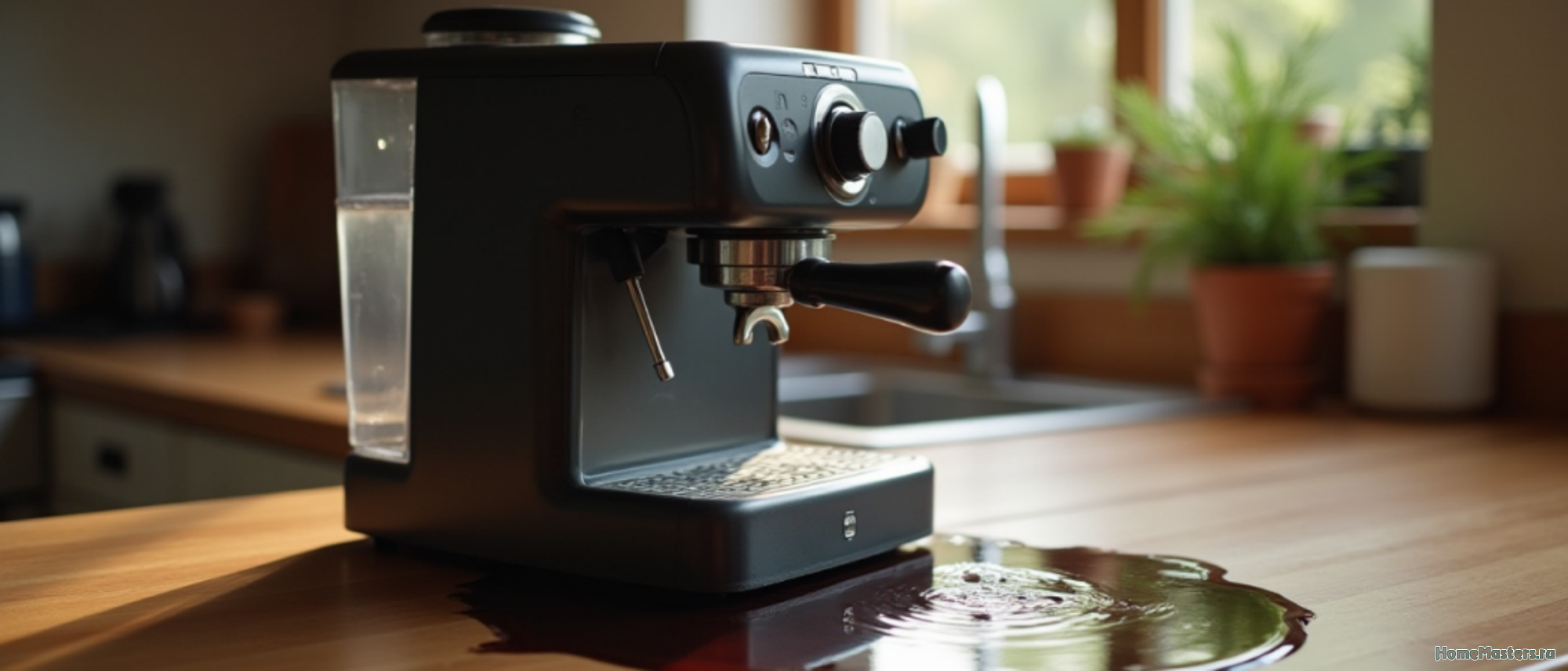

Под машиной скапливается жидкость, но при этом она работает
Если вы замечаете влагу под кофемашиной, но кофе по-прежнему варится, причина может быть в засоре дренажного клапана. Это актуально для большинства автоматов — Philips, Krups, Saeco, Melitta, Nivona.
Такие машины отводят остатки воды в поддон. Если вы используете крепкий помол или свежеобжаренные зёрна, кофейные частицы и масла могут закупорить клапан. Вода начинает выходить в корпус и протекать вниз.
Решение: у некоторых моделей (например, Melitta, Nivona) к дренажному клапану можно добраться без разбора корпуса. Промойте его горячей водой и почистите мягкой щёткой. Делайте это регулярно — раз в месяц достаточно.
Дополнительно: если чистить заварочный блок, клапан загрязняется гораздо реже.

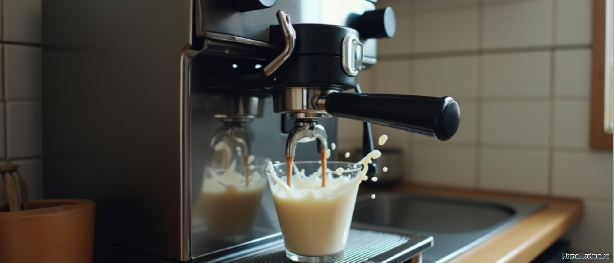

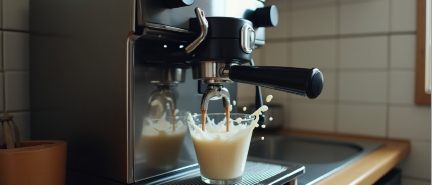

Молоко не взбивается или идёт с перебоями
Проблемы с пенкой чаще всего связаны не с технической неисправностью, а с загрязнением молочной системы. Белок и жир быстро скапливаются внутри трубок, особенно если не промывать их после использования.
Через несколько дней молочная система частично забивается, и подача нарушается — молоко идёт рывками, пенка слабая или вообще отсутствует.
Как исправить: промывайте трубки и капучинатор сразу после приготовления. Раз в неделю проводите полную чистку: замочите детали в горячей воде с каплей моющего средства или специальной жидкостью. Особенно внимательно прочищайте трубку от контейнера — её часто забывают.
Важно: не доливайте свежее молоко в старое. Контейнер нужно промывать полностью каждый день, особенно если храните его в холодильнике.

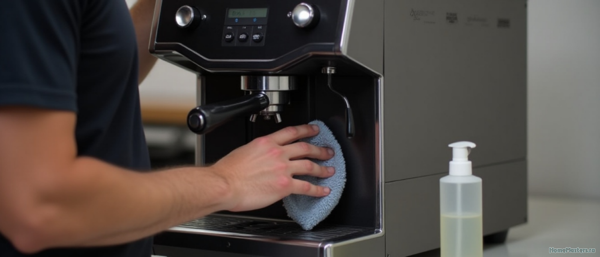

Несколько простых правил для надежной работы
Чтобы машина работала долго и стабильно, достаточно регулярного и несложного ухода:
  • Промывайте заварочный блок раз в неделю — без химии, просто тёплая вода.
  • Обновляйте смазку раз в 6–8 недель.
  • Промывайте молочную систему после каждого использования, чистите тщательно раз в неделю.
  • Делайте декальцинацию раз в 1,5–2 месяца.
  • Не используйте жирные или ароматизированные зёрна.
  • Фильтруйте воду, меняйте фильтры вовремя.
  • Контейнер для отходов вытаскивайте только при включенной машине.
В итоге: 15–20 минут ухода в неделю избавят вас от большинства поломок и помогут технике служить годами без сбоев. А сервисный вызов пусть остается крайней мерой — когда действительно нужен.
