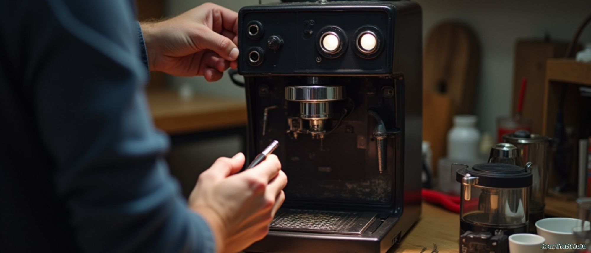

Экспресс-проверка: выясняем причину за пять минут
Перед тем как разбирать машину, проведите быструю диагностику:
  • Осмотрите бункер. Внизу должно быть «окошко» или пластина ― датчик. Если он покрылся кофейной пылью, это может быть причиной ошибки.
  • Проверьте индикаторы. Горит ли лампочка отсутствия зерен? Есть ли коды ошибок?
  • Прислушайтесь к работе кофемолки. Мотор гудит, а кофе не молотится? Ищите механическую проблему. Полная тишина – возможен сбой электроники.

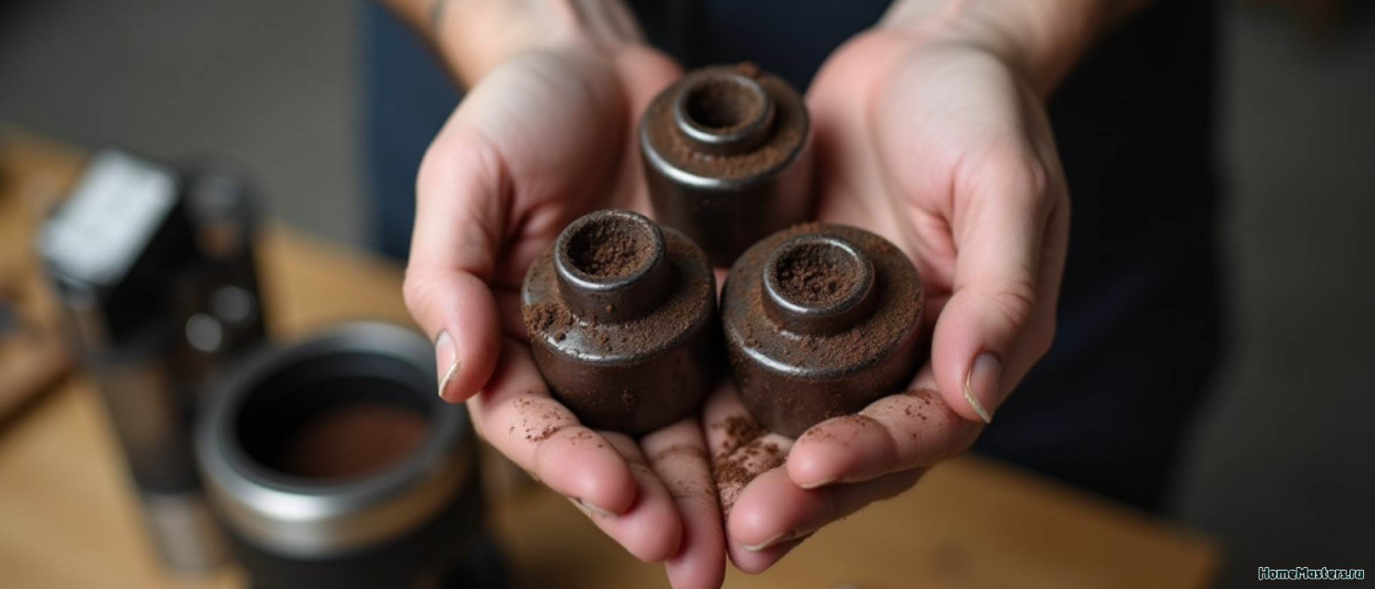

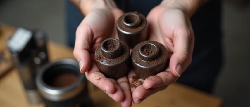

Механика: чистим, меняем, проверяем
Чаще всего виной всему ― засор кофемолки. Признаки: мотор гудит, кофе не подается, слышен визг. Решение:
  1. Отключите питание, дайте технике остыть.
  2. Снимите бункер, поддон.
  3. Открутите верхнюю крышку, осторожно поднимите.
  4. Найдите блок кофемолки, снимите верхний жернов.
  5. Почистите детали от кофейных масел и пыли.
Что советует мастер: используйте чистящие таблетки раз в месяц, чтобы избежать повторных засоров.
Износ жерновов заметен по стертым насечкам. Временно можно уменьшить степень помола, но лучше заменить жернова. Керамические отличаются продолжительным сроком службы, но при поломке требуют замены, стальные – можно точить, но только у профессионала.
Если воронка подачи треснула, временно поможет пищевой герметик, однако надежнее заказать новую. Посторонние предметы внутри? Немедленно выключайте машину, извлекайте мусор пинцетом, проверяйте жернова на сколы.

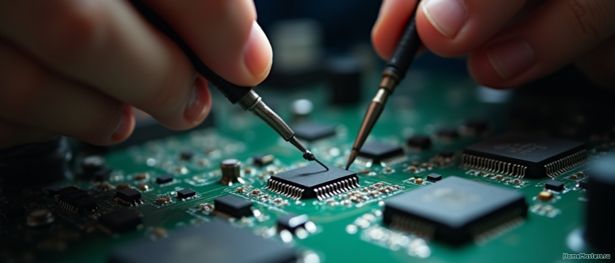

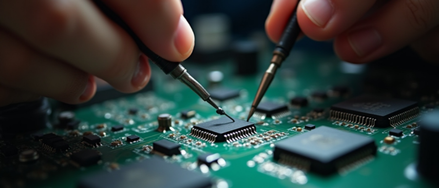

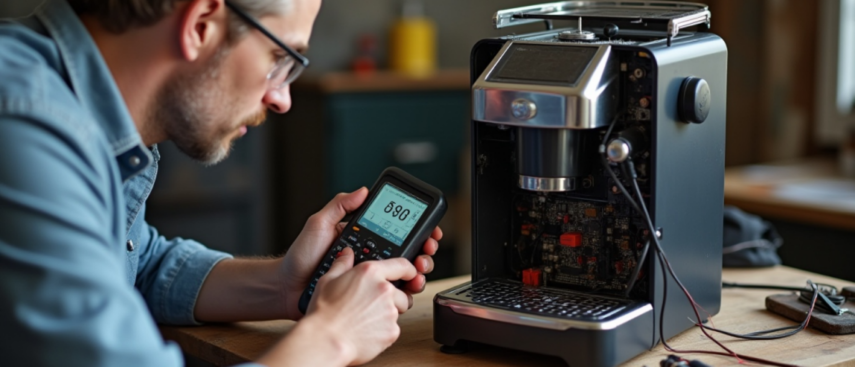

Электроника: от легкого к сложному
Часто в проблеме виноват датчик. Оптические протирают спиртовой салфеткой, механические смазывают каплей масла. Проверка мультиметром покажет, работает ли сенсор.
Поломки платы ― сложнее. Машина глючит, выдает ошибки, не отвечает на нажатие кнопок? Попробуйте сервисный сброс (отключите питание, зажмите две крайние кнопки при включении). Не помогло ― лучше обратиться в сервис.
Мастер предупреждает: вмешательство в электронику при действующей гарантии лишит вас права на бесплатный ремонт техники.
