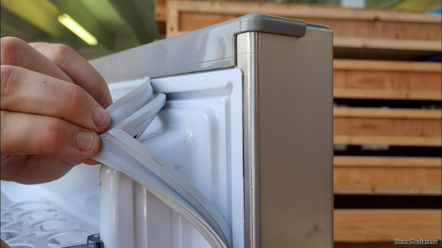

Резиновый уплотнитель: маленькая деталь с большими последствиями
Дверной уплотнитель кажется второстепенной деталью. Но именно эта резиновая полоска обеспечивает герметичность камеры. Со временем материал стареет, трескается, деформируется.
Через щели в холодильник проникает теплый воздух. Влага моментально конденсируется на холодных поверхностях. Система реагирует единственным известным способом — усиливает мороз. Компрессор переходит в режим марафонца, температура у задней стенки резко падает.

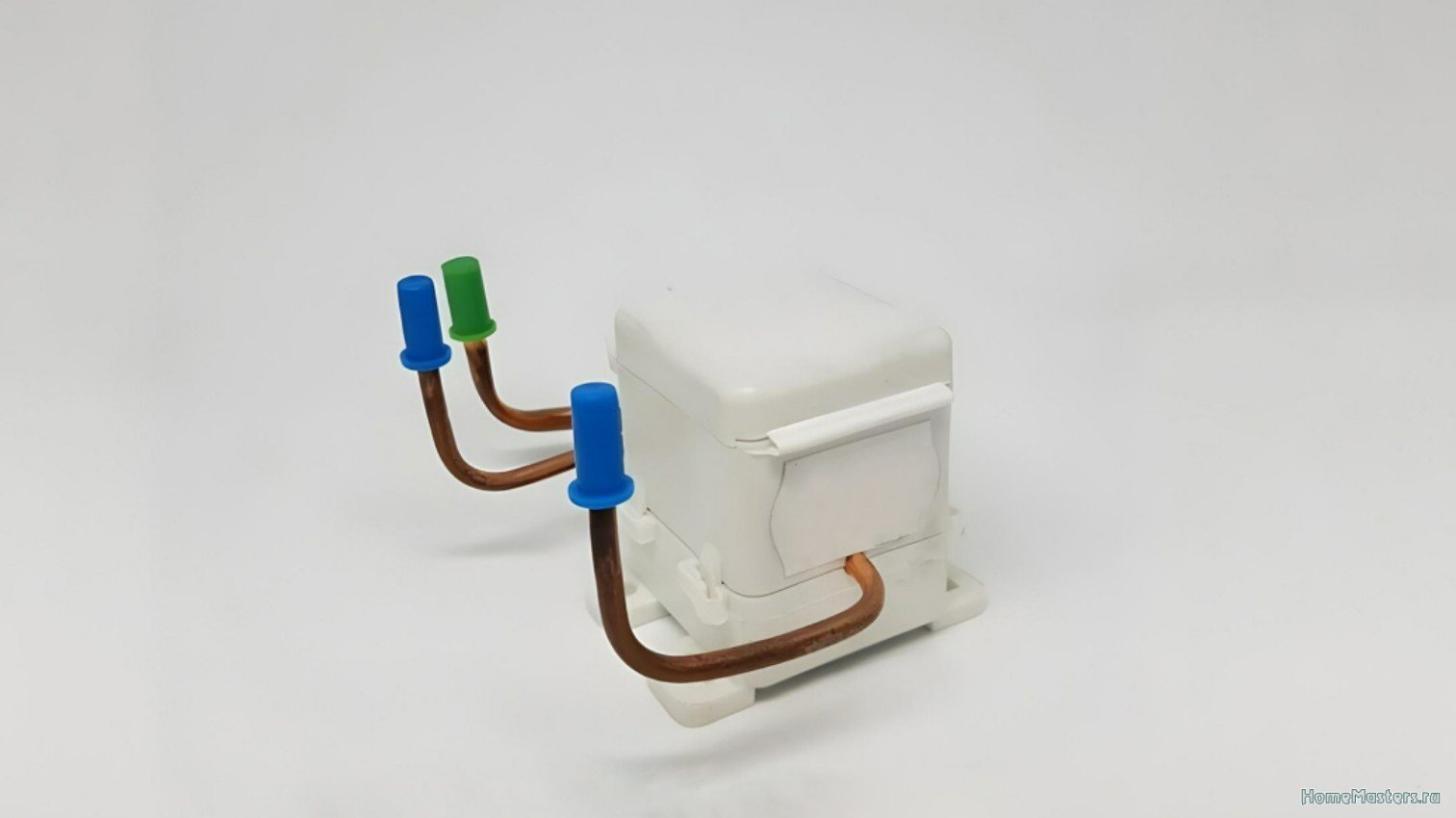

Клапан-распределитель заклинило
В двухконтурных системах соленоидальный клапан направляет фреон либо в морозилку, либо в холодильную камеру. Электромагнит внутри клапана перемещает шток, открывая нужные каналы.
Если механизм застрял в положении «охлаждать обе камеры», холодильное отделение получает избыточную дозу холода постоянно.
