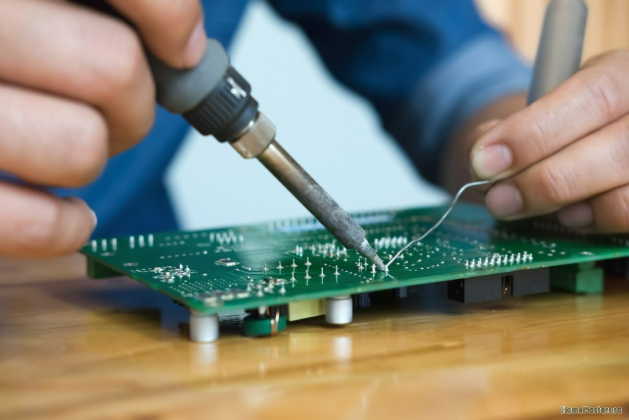

Проблемы с модулем управления
Сенсорные модели страдают чаще — особенно при влажной уборке или скачках напряжения.
Что происходит:
  • Холодильник не включается;
  • Мигают ошибки (F1, FF и др.);
  • Температура скачет;
  • Дисплей зависает или гаснет.
Часто помогает пайка элементов. Если сгорел процессор или слетела прошивка — модуль меняется.
Совет:  мойте дисплей сухой салфеткой. И никаких пузырей с пеной!
