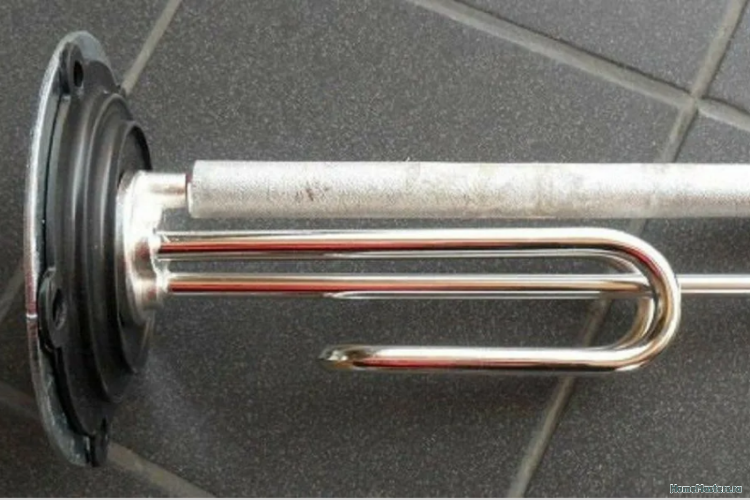

Загляните внутрь любого водонагревателя — увидите металлический прут, похожий на истонченную арматуру. Многие принимают его за производственный брак или ненужную деталь. Ошибка! Перед вами магниевый анод — страж, который ежедневно сражается с коррозией.
Владельцы бойлеров часто узнают о его существовании только при поломке. А некоторые, обнаружив полуразрушенный стержень, выбрасывают его с мыслью: «Раз развалился — значит, бракованный». Фатальное заблуждение! Без этого защитника металлический бак превратится в решето за считанные годы, а восстановление потребует вложений, сопоставимых с покупкой нового агрегата.
Технически анод — это стальная основа с магниевым покрытием, установленная в сердце бойлера. Его миссия — стать приманкой для коррозии, отвлекая разрушительные процессы от стенок резервуара.

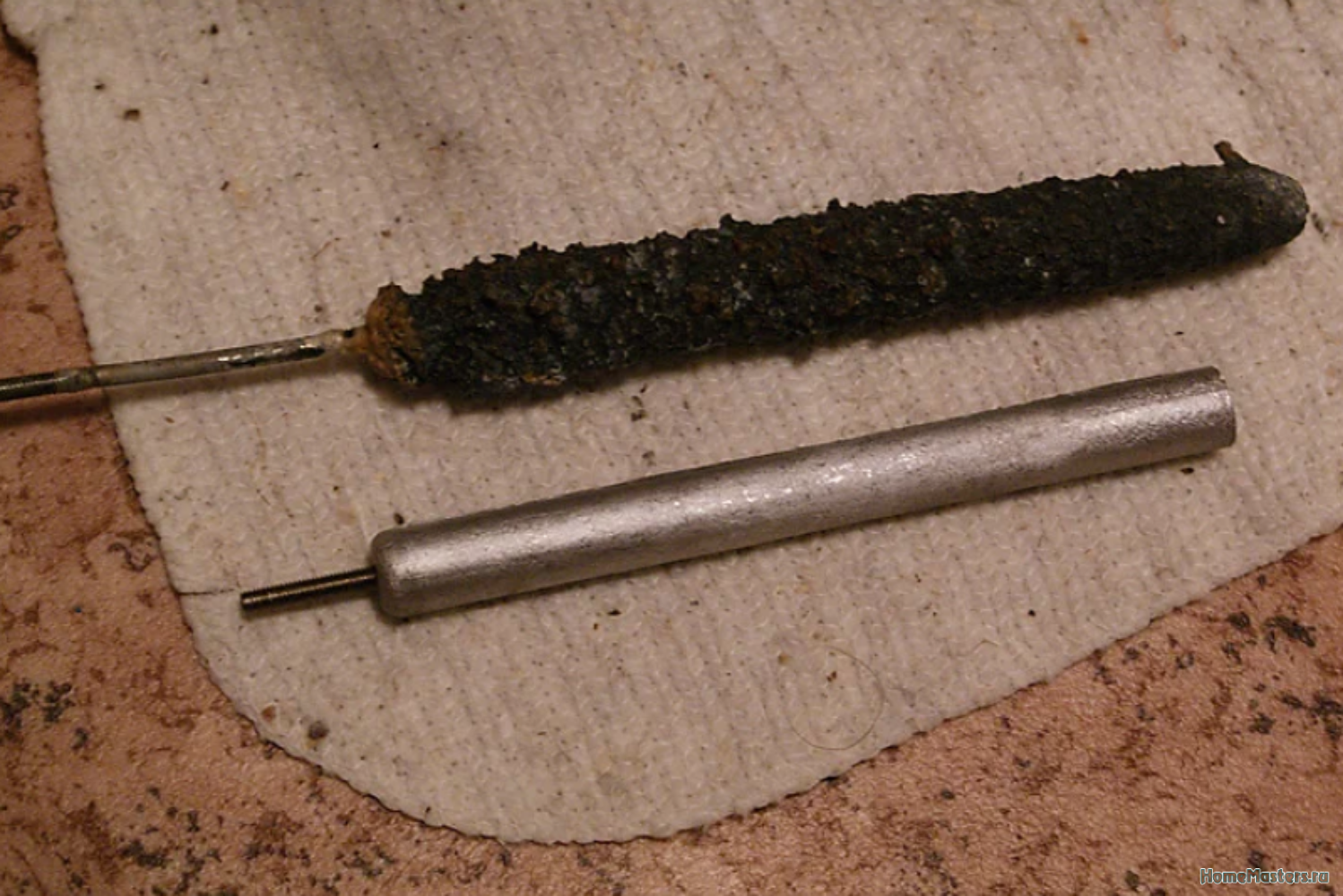

Магний медленно растворяется, превращаясь из толстого стержня в тонкую нить.
Тревожные симптомы износа:
  • Мутная вода с металлическим послевкусием из крана.
  • Остатки стержня тоньше карандаша при осмотре.
  • Рыжие разводы на внутренних стенках резервуара.
Мастер рекомендует: меняйте анод при износе 70-80%, не дожидаясь полного исчезновения детали. Стоимость компонента несопоставима с ценой нового бака — это как менять предохранитель вместо всей проводки.

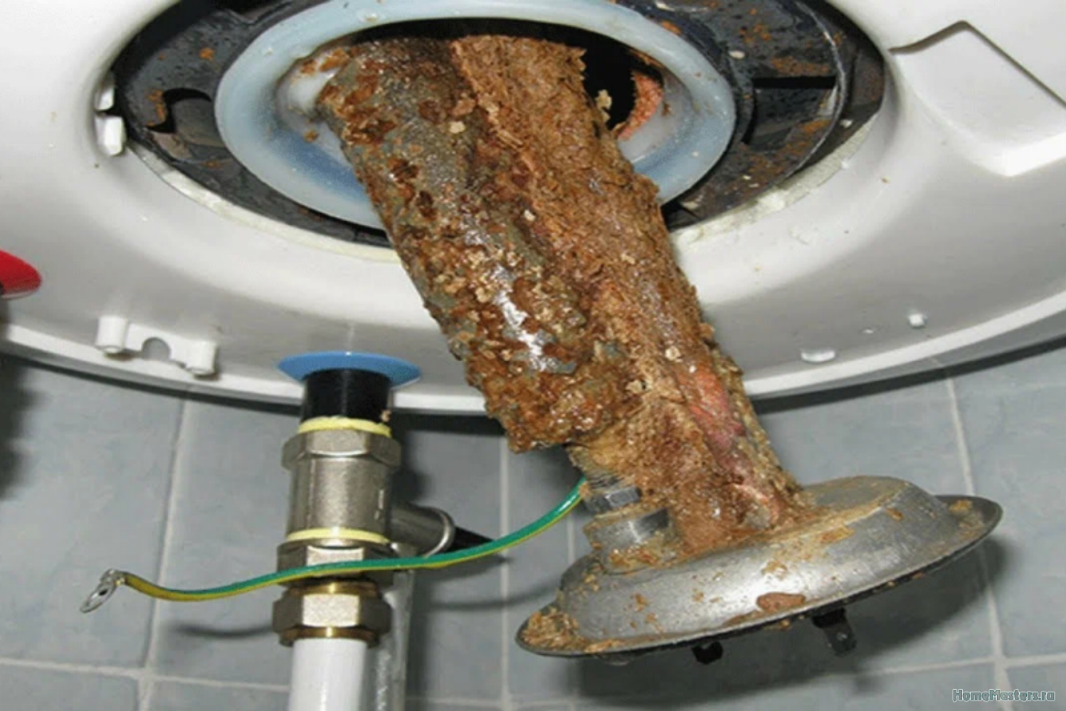

Март, Тула. Владелец трехлетнего Ariston на 100 литров жалуется на подтекание снизу.
Диагностика
При вскрытии обнаружена дыра размером с пятирублевую монету в сварном шве. От анода остались жалкие обрывки проволоки.
Причина
За три года эксплуатации бойлер ни разу не обслуживался. Жесткая местная вода уничтожила анод за полтора года, после чего коррозия атаковала незащищенный бак.
Счет
Новый бойлер — 14500 рублей, работа — 4000. Итого 18500 против 600 рублей за своевременную замену анода.
