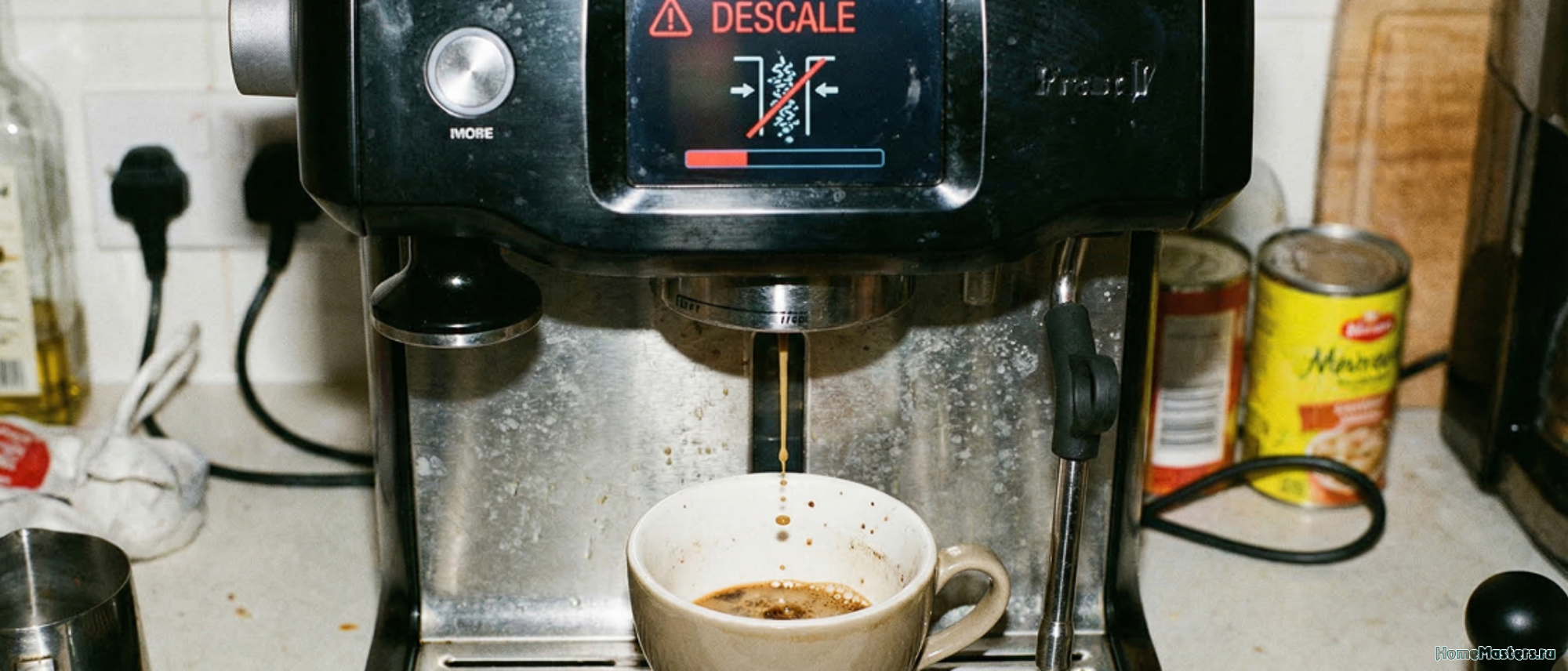

Даже без сигнала Descale можно понять, что пора чистить:
  • напиток стал прохладнее;
  • уменьшился объем порции;
  • пролив замедлился;
  • появился лишний шум;
  • часть воды уходит в поддон;
  • вкус изменился.
Эти признаки говорят о том, что каналы подачи воды уже частично перекрыты и система работает с ограничениями.
