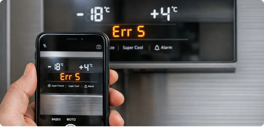

klient_fotografiruet_kod_oshibki_holodilnika.thumb.png.d58427c793d5aaa88346c504f697c578.png

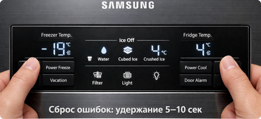

Шаг 3. Сброс ошибки
У некоторых моделей Samsung две кнопки удерживаются 5–10 секунд. После сброса холодильник оценит состояние заново.
