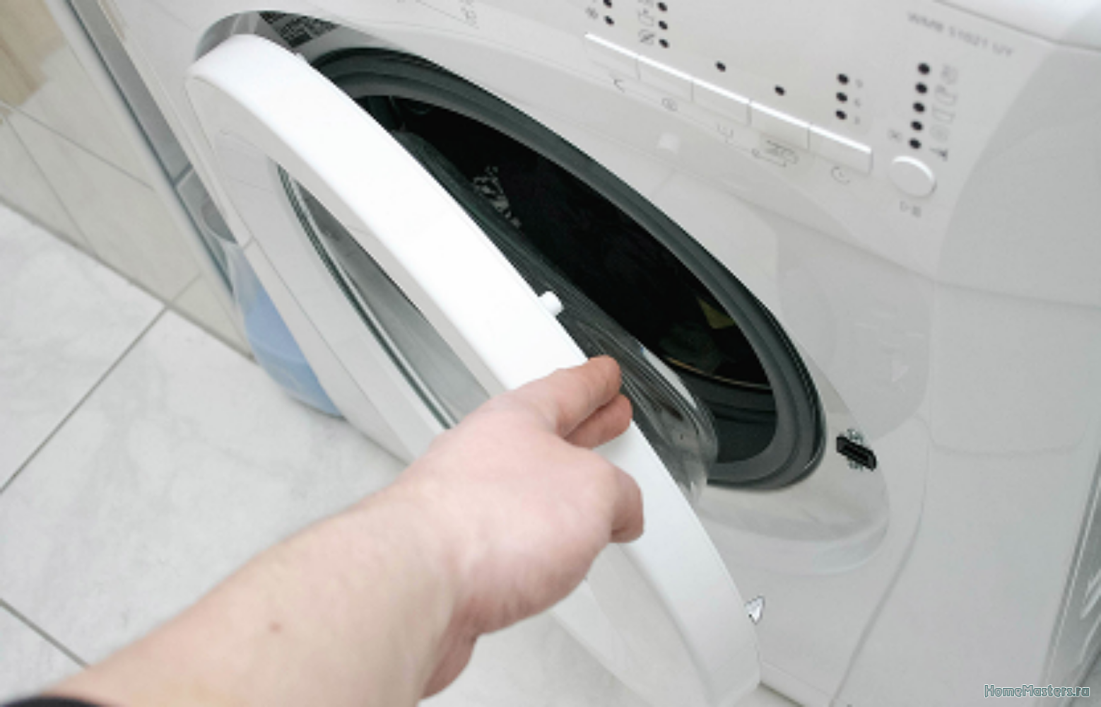

  • оставляйте люк приоткрытым на 5–10 см;
  • не держите его полностью распахнутым;
  • дайте машине просохнуть несколько часов;
  • после высыхания аккуратно закройте дверцу;
  • избегайте нагрузок на люк (опора, удары, давление).
Такой подход дает эффект вентиляции без перегрузки конструкции.

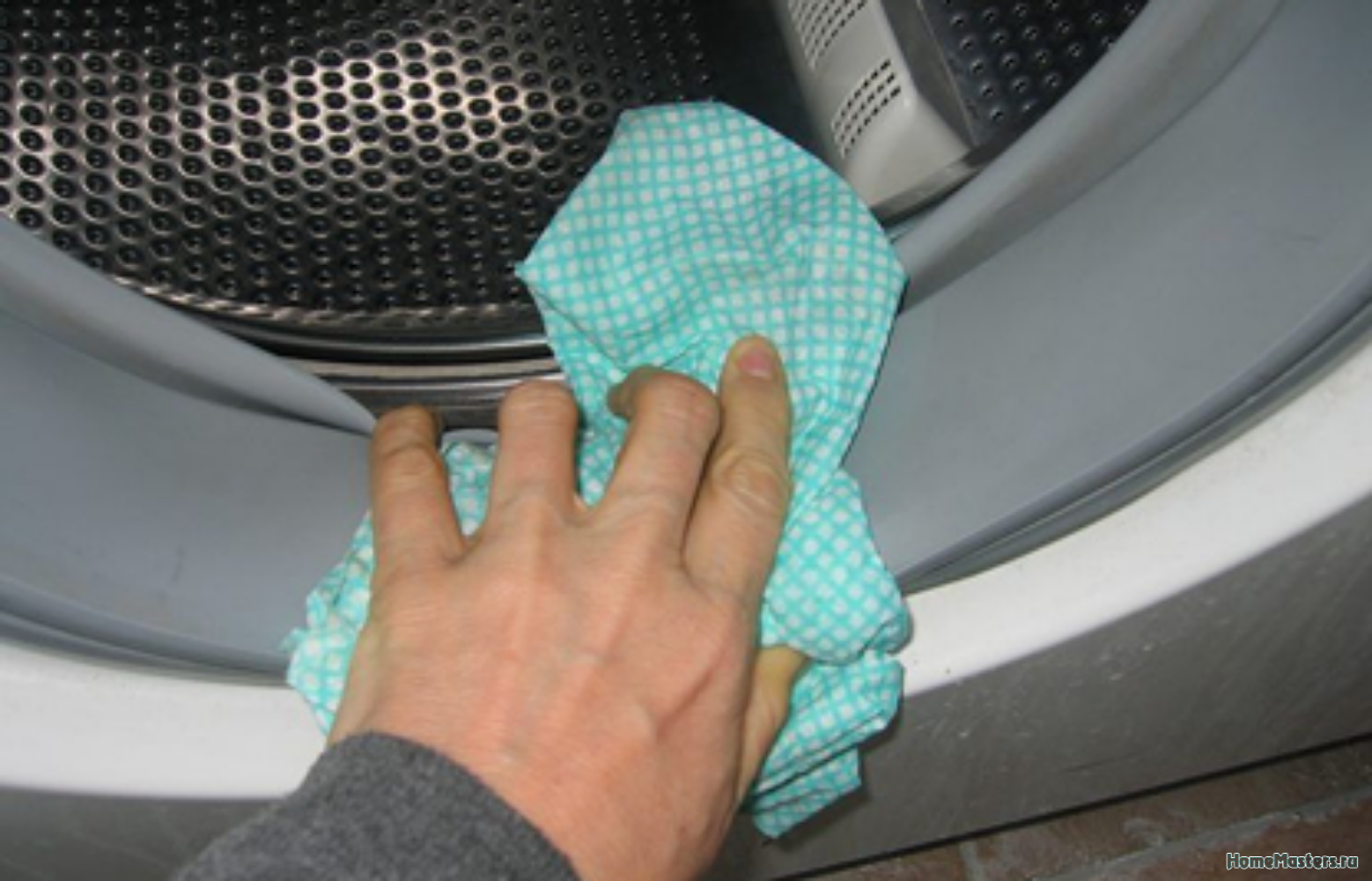

  • протирайте манжету сухой тканью;

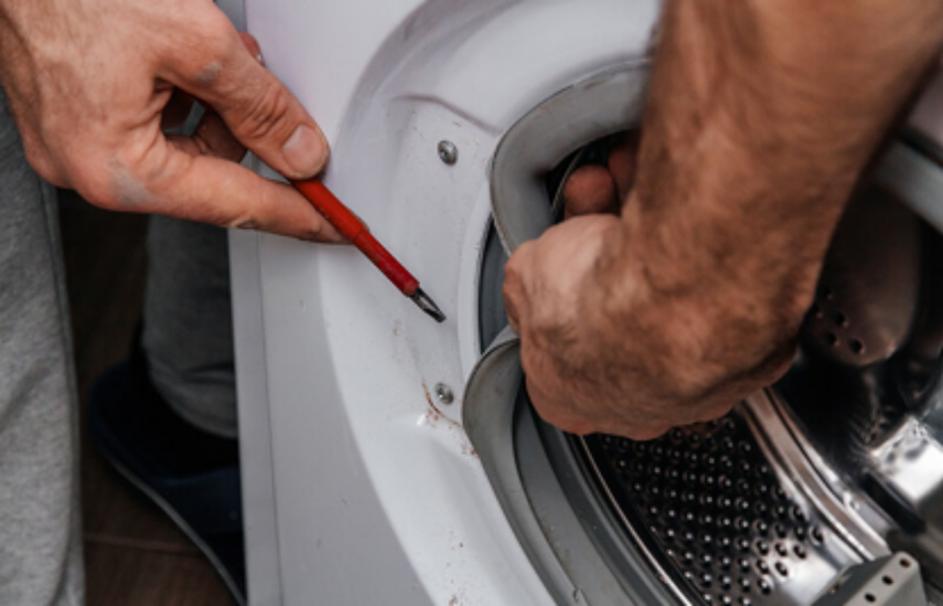

Клиент обратился с жалобой на сильный запах из стиральной машины LG.
  • техника исправна, ошибок нет;
  • запах усиливается после стирки;
  • бельё приобретает неприятный аромат.
Диагностика показала:
  • грязная манжета;
  • налёт в лотке;
  • засоренный сливной фильтр.
После полной очистки и сервисной стирки проблема исчезла.
Вывод: чаще всего причина — не поломка, а накопленные загрязнения.
