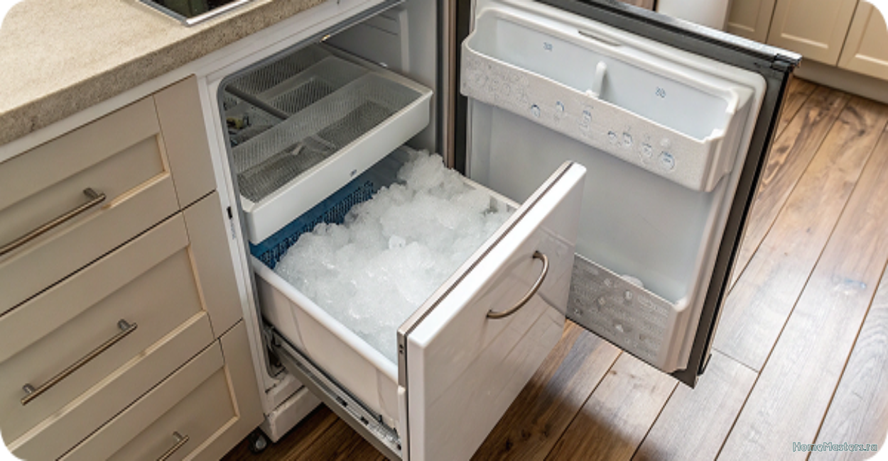

Образовался лёд в морозилке
Если в морозильной камере появился лёд — он может мешать закрытию, особенно в области ящиков или направляющих.
Решение: отключите холодильник, оставьте дверцу открытой и дождитесь, пока всё растает. Не скалывайте лёд — так легко повредить корпус.

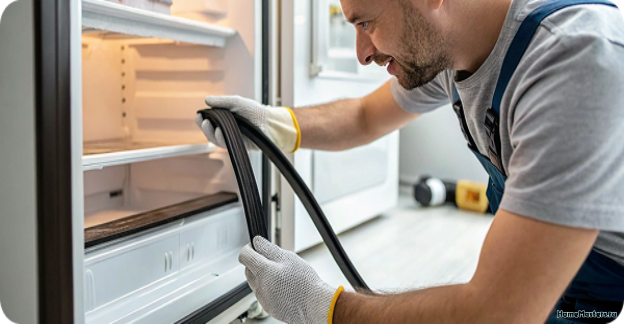

Повреждён уплотнительный контур
Эластичная резинка по периметру дверцы обеспечивает герметичность камеры. Со временем она теряет гибкость, растрескивается или загрязняется.
Проверка: зажмите лист бумаги между корпусом и дверцей. Если лист легко вытаскивается — уплотнитель не выполняет свою функцию.
Решения:
  • Очистить (если загрязнен): используйте мягкое чистящее средство.
  • Прогреть феном (если затвердел): кратковременный прогрев может временно восстановить эластичность.
  • Заменить (при повреждениях): установка зависит от конструкции — клей, паз или крепление винтами.

Практический пример: восстановление герметичности на холодильнике Gorenje
Клиентка пожаловалась: холодильник стал плохо охлаждать, внутри — тепло, компрессор не отключается. Снаружи всё выглядело нормально: дверь закрыта, повреждений не видно.
Что оказалось: в нижнем углу уплотнитель потерял форму и уже не прилегал к корпусу — из-за этого холод выходил, а техника работала без перерыва.
Что сделал мастер:
  • Снял дверцу с петель;
  • Осторожно удалил старую резинку (она была приклеена);
  • Установил новый уплотнитель, подобранный по модели, — с использованием клея, подходящего для алюминиевой поверхности;
  • Проверил герметичность при помощи бумажного теста;
  • Убедился, что компрессор теперь включается и выключается как положено.
Результат — холодильник снова работает в штатном режиме, утечек холода больше нет.
