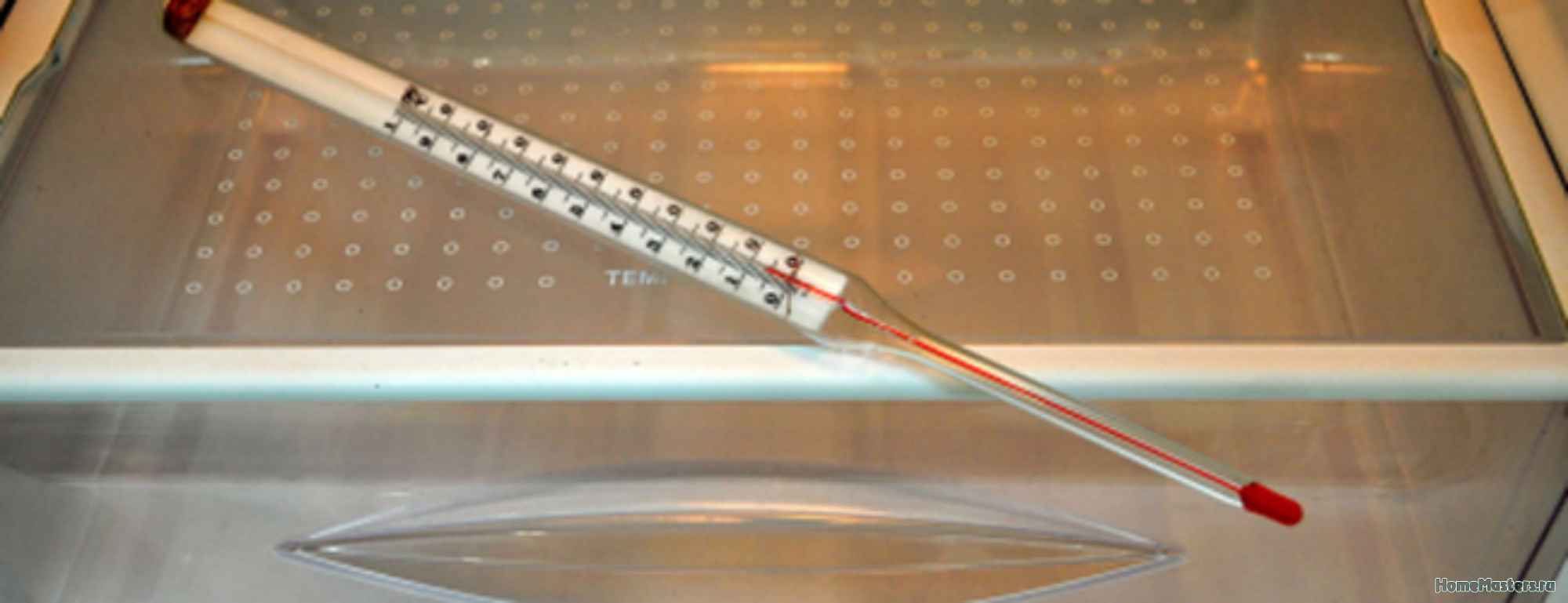

Неисправен температурный датчик
Датчик подаёт данные о температуре на модуль управления. Если он работает с ошибкой — компрессор получает искажённую информацию и работает без остановки.
Как распознать:
 – компрессор не отключается;
 – на стенках иней;
 – температура в холодильной камере слишком низкая;
 – корпус нагревается выше нормы.
Что делать: мультиметром проверяют сопротивление датчика. Если оно не соответствует норме — деталь заменяют. Подбор должен быть точным, с учётом модели холодильника.
Пример из практики: перегрев корпуса у Samsung RB30J3000SA
В августе 2024 года семья обратилась с жалобой: боковые стенки холодильника сильно греются, до них неприятно дотрагиваться. Прибор работал три года без проблем. Компрессор не отключался, а продукты в холодильной камере начали подмерзать. Самостоятельные попытки устранить проблему не помогли: холодильник отодвинули от стены, разморозили, проверили уплотнители — безрезультатно. Измерение показало 52 °C на боковинах, что значительно выше нормы.
При осмотре уплотнители оказались в порядке, установка — правильная. Внутри камеры был иней, температура — −2 °C вместо нужных +4. Подозрение пало на температурный датчик. Сопротивление составляло 2,1 кОм при комнатной температуре, хотя должно быть около 4,7–5,1 кОм. Дополнительно датчик прогрели — параметры почти не изменились, что подтвердило неисправность.
Мастер заменил датчик на оригинальный DA32-10105Q. После сборки провёл тест: компрессор начал работать с паузами, температура стабилизировалась, нагрев боковин снизился до 36 °C.

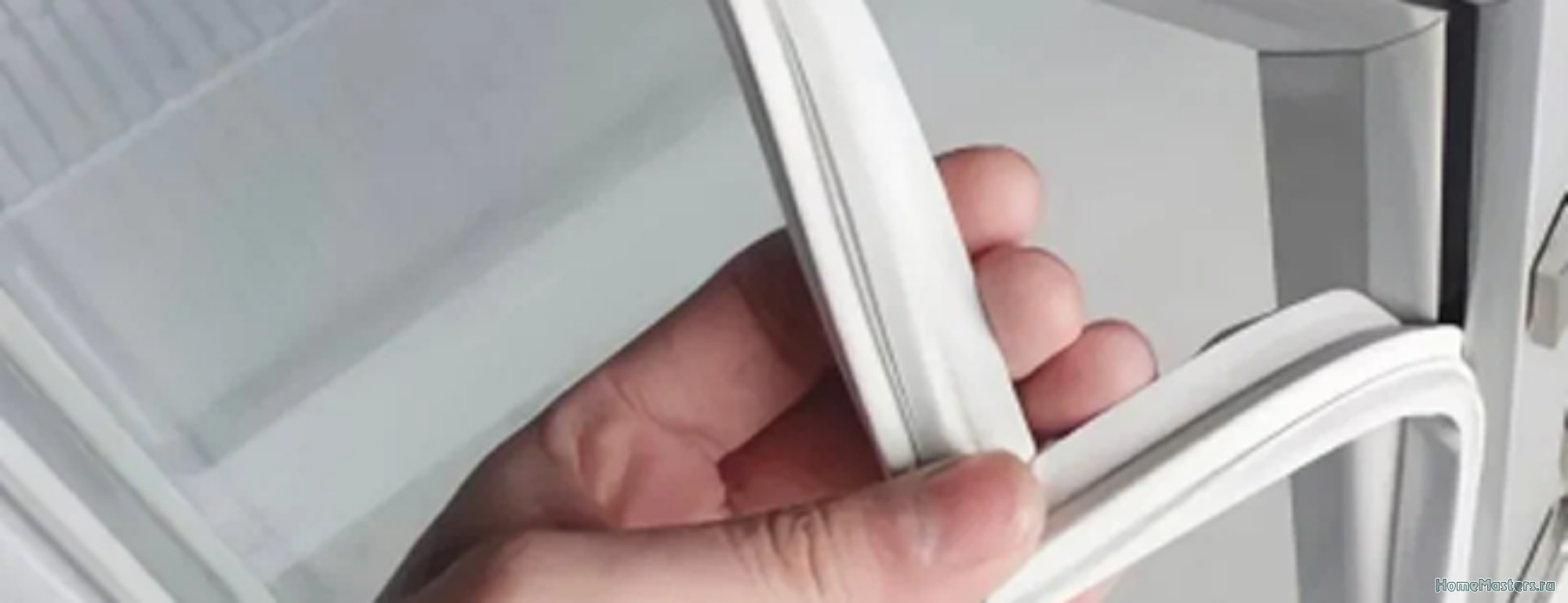

Повреждён уплотнитель дверцы
Через трещины в уплотнителе в камеру попадает тёплый воздух. Компрессор работает без остановки, и боковины греются сильнее.
Сигналы:
 – резинка потрескалась или отходит;
 – дверца прилегает неплотно;
 – внутри появляется конденсат;
 – техника стала потреблять больше электроэнергии.
Что делать: при сильных повреждениях требуется замена. Необходимо подобрать уплотнитель, соответствующий модели по размеру и магнитным свойствам.

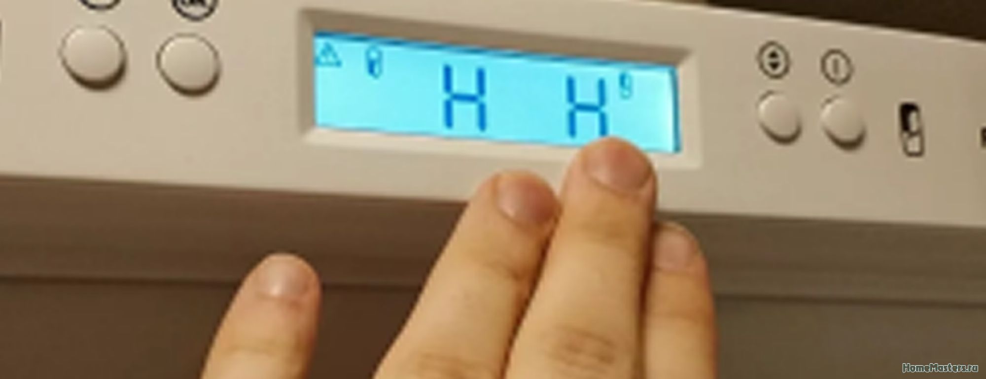

Проблема с модулем управления
Электронный блок может выйти из строя, особенно при скачках напряжения. Это приводит к сбоям в управлении компрессором.
Признаки:
 – техника не реагирует на изменение настроек;
 – индикаторы мигают или показывают ошибки;
 – компрессор включается и не отключается.
Решение: диагностика платы, ремонт или замена. После восстановления иногда требуется перепрошивка.
