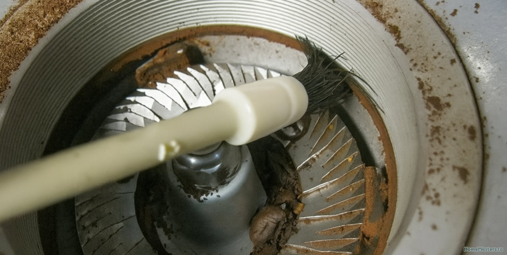

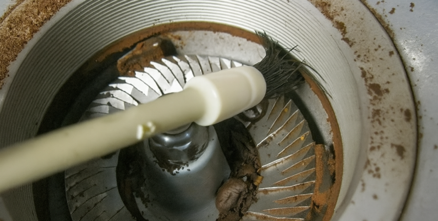

  • Кофемолку: накапливает масла и пыль. Даже при свежих зёрнах может портить вкус.

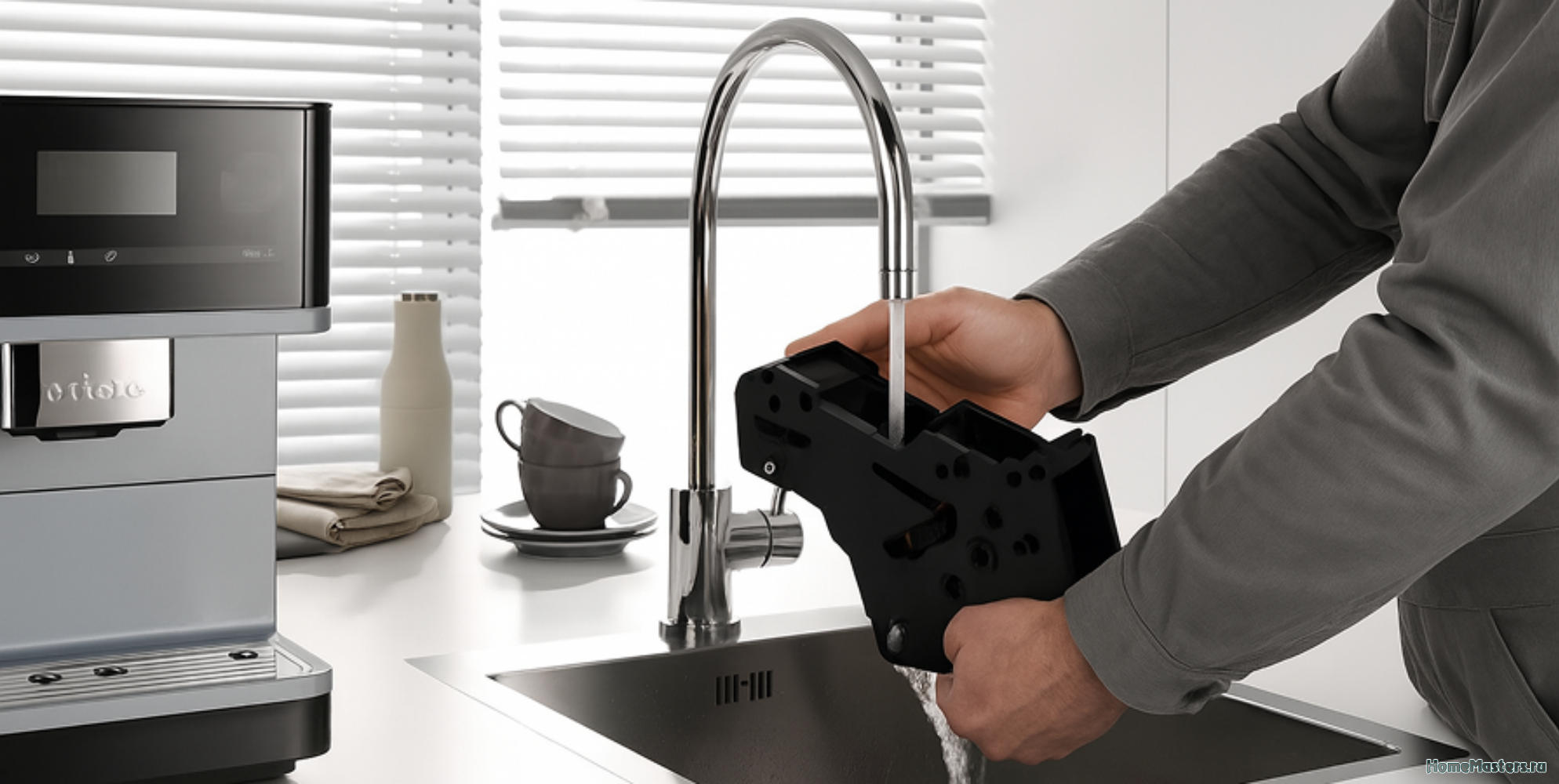

  • Заварочный блок: остатки кофе бродят, и вкус становится «тяжёлым».

  • Система подачи воды: если в ней накипь, меняется температура, давление и экстракция.
Профилактика: глубокая чистка каждые 2–3 месяца, если вы пьёте 2+ чашки в день. Один раз в полгода — техобслуживание у специалиста.

1. Philips, вкус стал горьким и водянистым.
После диагностики: затупившиеся жернова, грязная кофемолка, сбитый помол. После чистки, замены и настройки — вкус вернулся, крема снова плотная.
