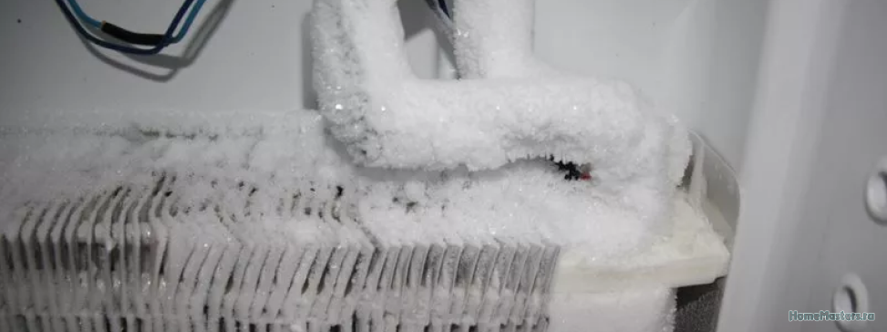

4. Неисправность системы оттайки
ТЭН, датчик или таймер оттайки не работают — испаритель покрывается ледяной «шубой», перекрывающей циркуляцию воздуха.
Что наблюдается:
  • лёд блокирует воздушный поток;
  • морозилка ещё как‑то тянет, холодильное отделение — нет;
  • компрессор то стоит, то работает без остановки.
Особенно часто встречаю на Bosch, Indesit, Ariston старше семи лет.
