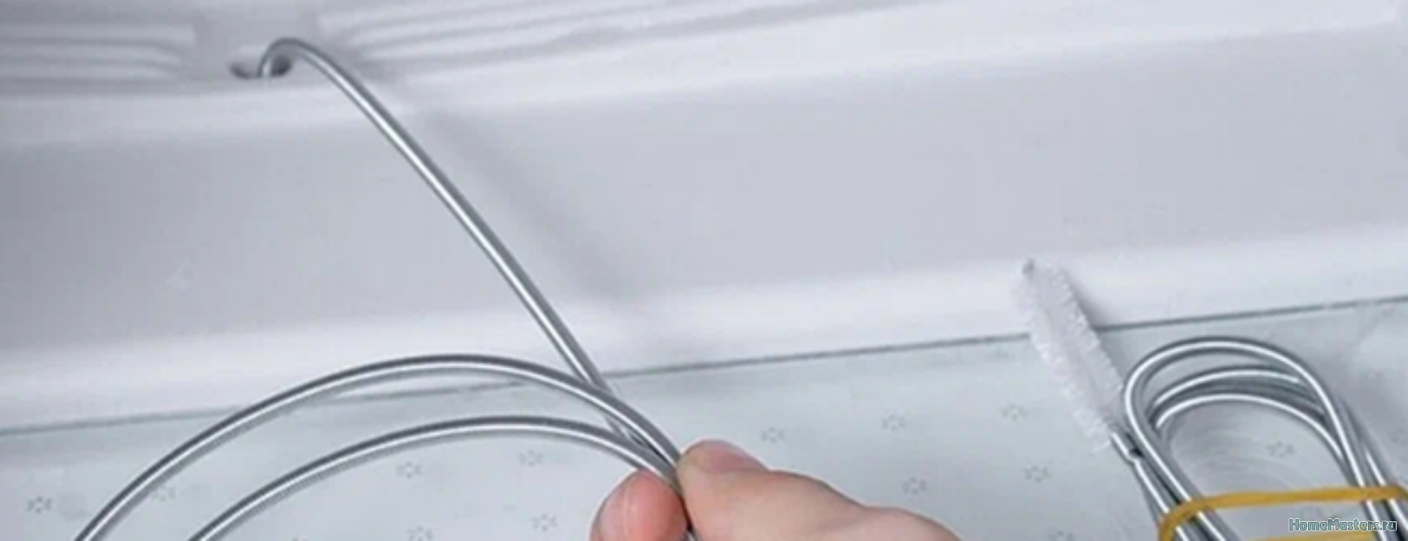

Самая частая причина лужи — мусор или кусочки пищи попадают в сливной канал, блокируя отток воды.
Как исправить:
  • выключите холодильник из розетки;
  • уберите овощные ящики и найдите отверстие на задней панели;
  • прочистите отверстие ватной палочкой;
  • налейте немного тёплой воды с помощью небольшой спринцовки для промывки канала;

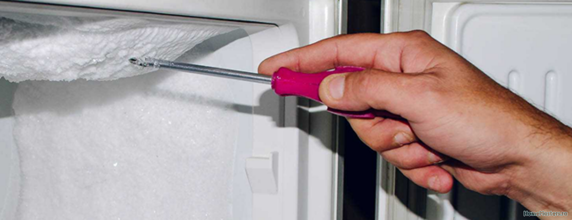

  • если вода не уходит, значит, глубже образовался лёд — поможет полная разморозка в течение 10–12 часов.

  • полностью разморозьте холодильник, отключив его на ночь;
  • после разморозки промойте слив ещё раз.

  • прочистил слив гибкой трубкой;
