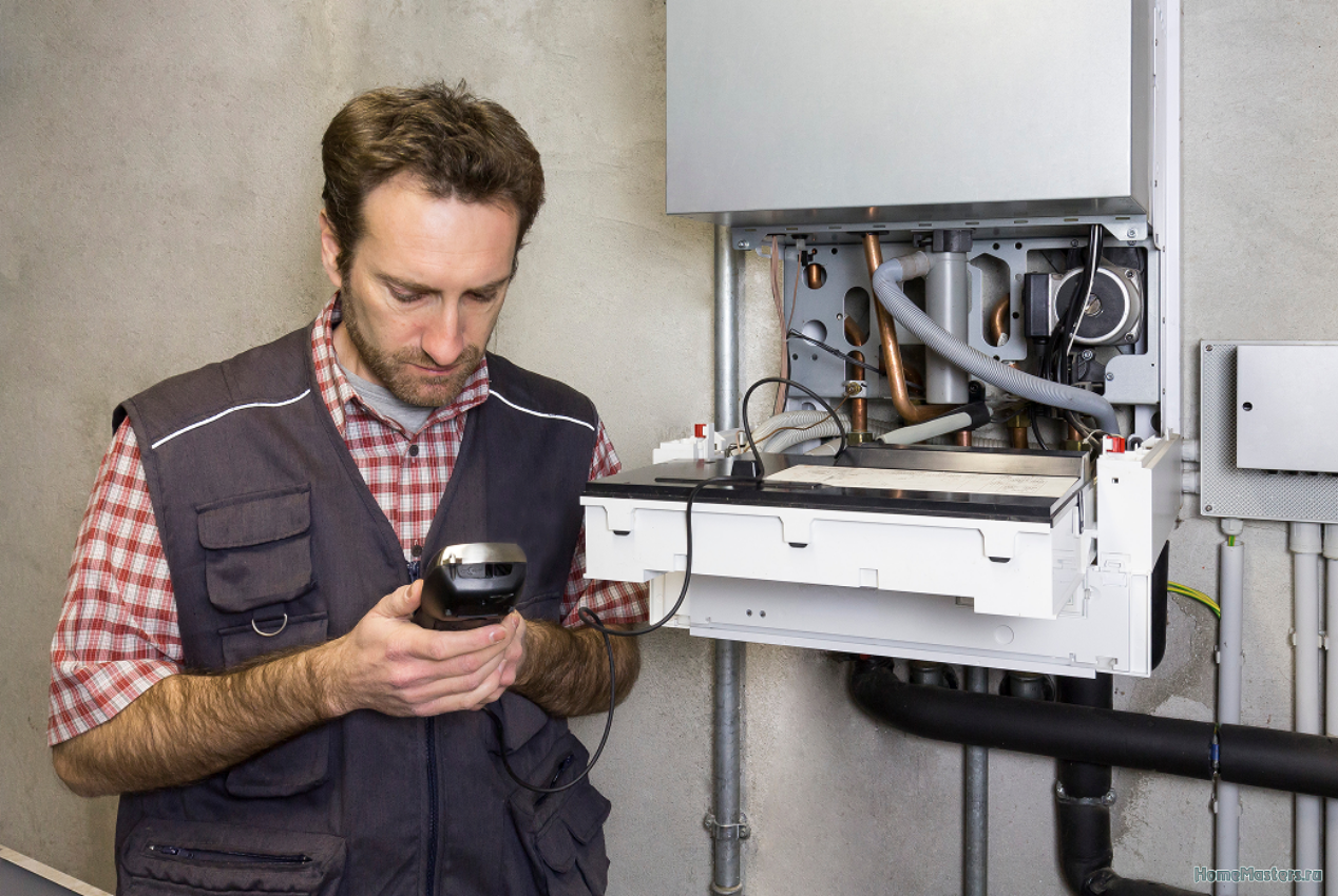

Проблема №1: термостат больше не определяет температуру
Термостат — это «глаз» бойлера, он должен понимать, когда вода нагрелась. Если он теряет чувствительность или «залипает», прибор продолжает греть, как будто внутри вечная зима.
Как проверить: отключите бойлер от сети, снимите нижнюю панель и проверьте термостат мультиметром. В норме сопротивление должно меняться при нагревании. Если нет — нужна замена.

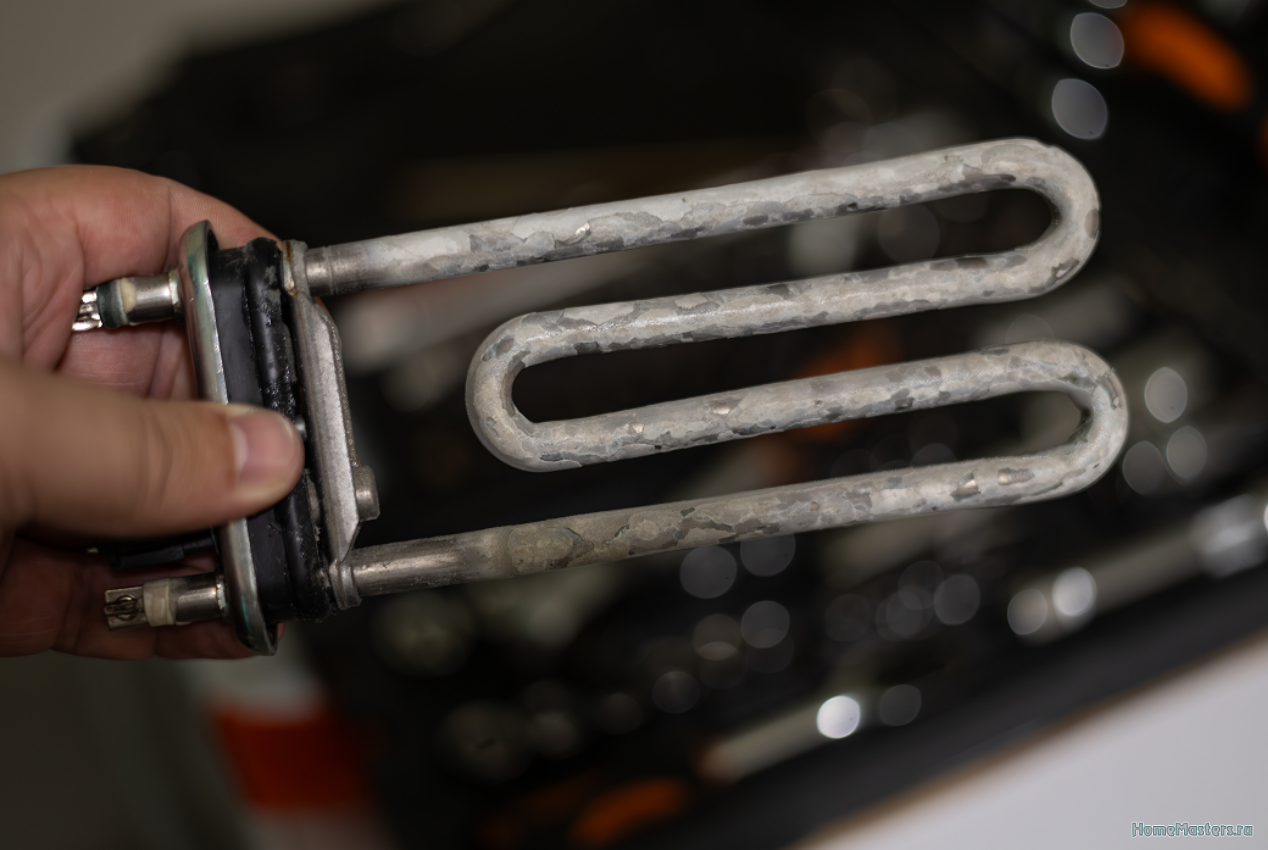

Проблема №2: накипь препятствует нагреву
Выставили 60 градусов, а прибор крутит сутки, и всё без толку? Вероятно, ТЭН оброс накипью. Это как греть воду через толстую стену: энергия уходит, температура не растёт.
Что делать: открутите крышку, аккуратно достаньте ТЭН и осмотрите. Белый или серый налет — сигнал к чистке. Используйте средство против накипи и мягкий инструмент — металлические щётки только повредят покрытие.

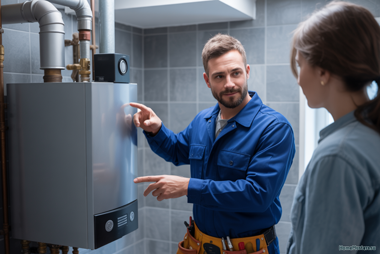

Проблема №5: тепло уходит из бойлера
У водонагревателей внутри корпуса есть теплоизоляция. Она как барьер – не дает теплу рассеиваться. А если барьер вдруг поврежден, тепло уходит быстрее, бойлер начинает подогревать воду чаще.
Признак: корпус бойлера на ощупь тёплый или горячий. Особенно в верхней части. Это говорит о потере изоляции. Восстановить её нельзя — проще и дешевле купить новый прибор.

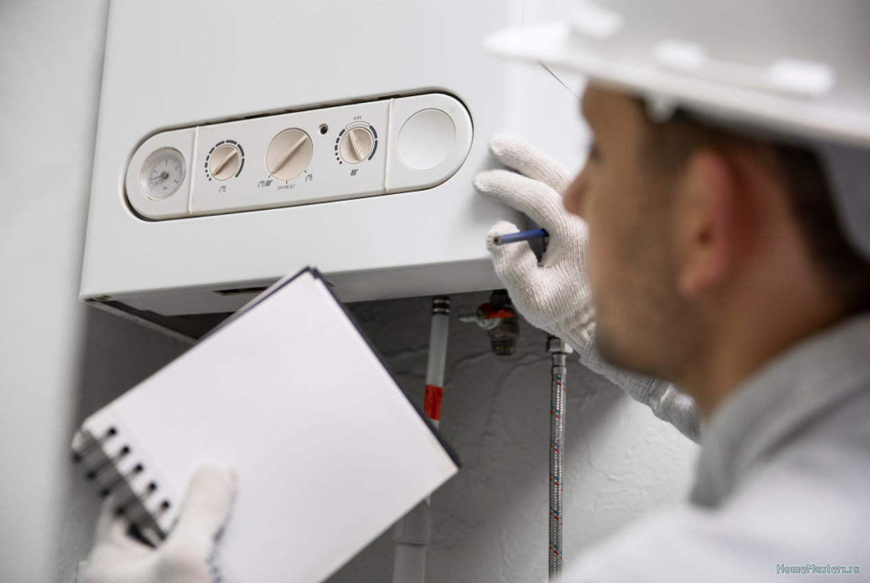

Самодиагностика: пошаговая инструкция
1. Проверьте настройки.  Убедитесь, что терморегулятор не на максимуме, и не на слишком низком уровне.
2. Посмотрите на индикаторы. Если лампочка «нагрев» не гаснет — начинаем проверку.
3. Откройте крышку и осмотрите ТЭН и термостат. Слейте воду, отключите питание, снимите нижнюю панель. Проверьте: есть ли накипь, не перегорел ли контакт, не повреждены ли провода.
4. Проверьте термостат мультиметром. Нагрейте датчик — сопротивление должно меняться. Если нет — замена.
5. Осмотрите корпус бойлера. Теплый корпус — тревожный сигнал. Тепло должно оставаться внутри, а не греть ванную.
