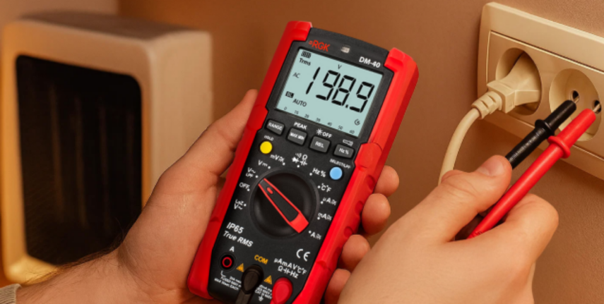

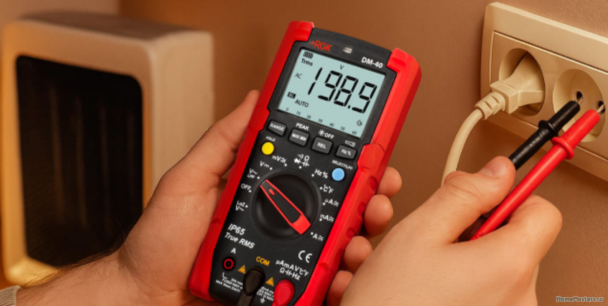

Питание и электрика
Если морозилка внезапно «стала тёплой», а сам холодильник ведёт себя нестабильно, начинаю диагностику с электросети:
  • проверяю розетку другим прибором;
  • смотрю, не выбит ли автомат;
  • осматриваю шнур и вилку;
  • уточняю, нет ли старых удлинителей и сетевых фильтров между стеной и холодильником.
Иногда всего лишь достаточно убрать проблемный удлинитель — и техника выходит на нормальный режим.

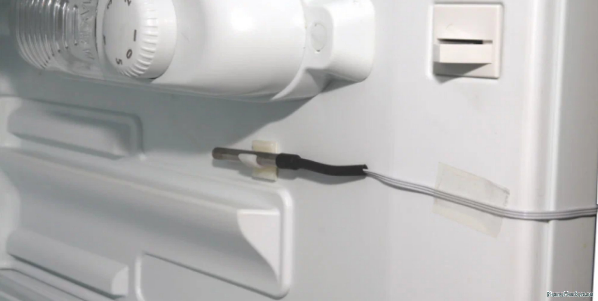

  • терморегулятор или датчики температуры — компрессор запускается не вовремя или не запускается вовсе;
  • электронный модуль — морозилка не получает команду, несмотря на исправность остальных узлов.
Каждый из этих случаев требует своего подхода: где‑то достаточно заменить датчик, где‑то уже нужна пайка и работа по контуру.
