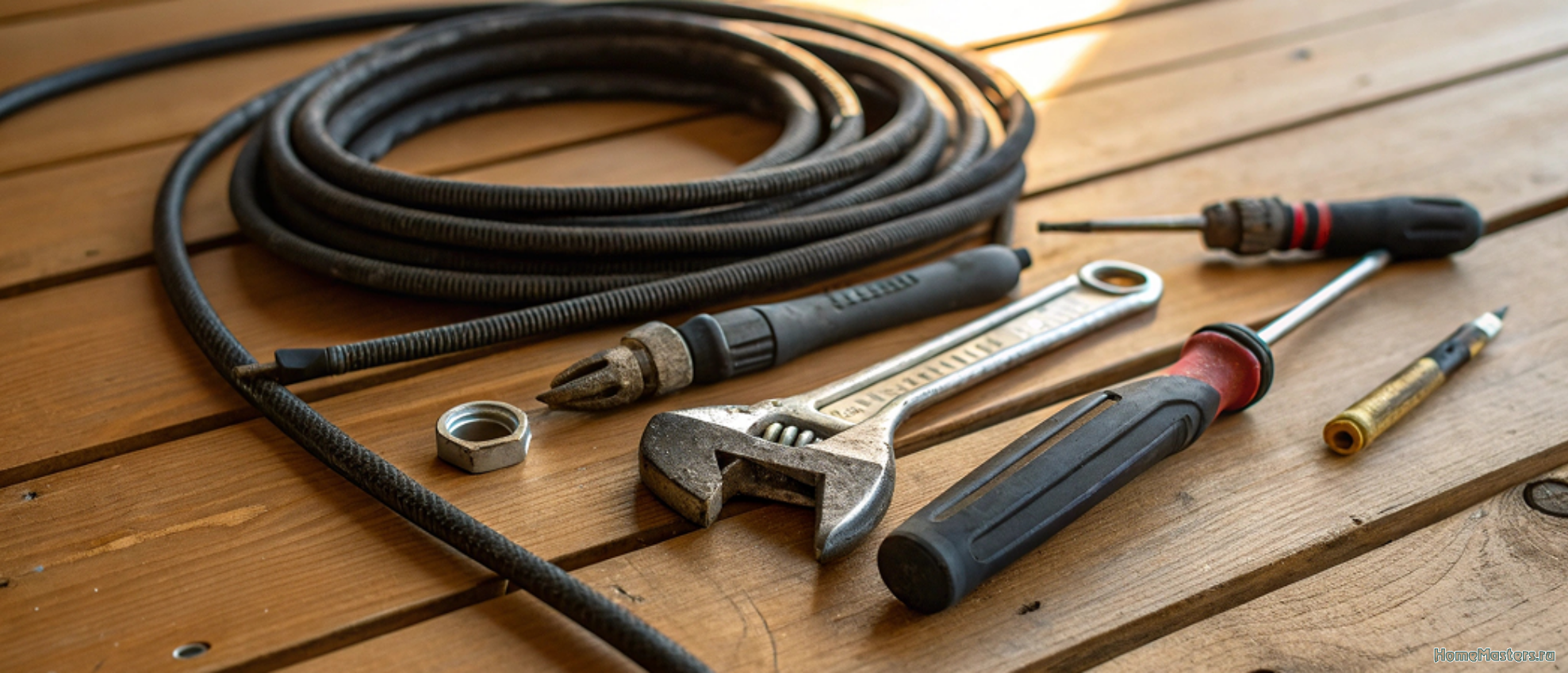

4. Приготовьте необходимый инвентарь:
  • универсальный ключ;
  • гибкий шланг;
  • набор отверток;
  • вместительную емкость ― если поблизости нет ванны, унитаза или раковины, куда можно слить воду.

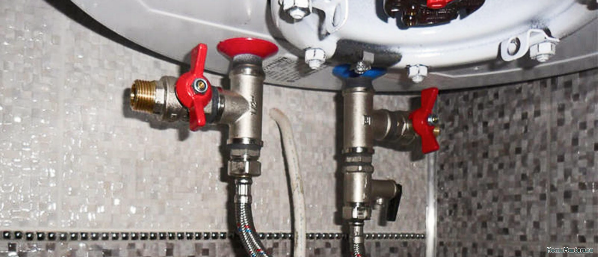

Сливаем воду через сливной вентиль
Метод применим при монтаже через тройники. Обычно устанавливают единственный тройник на линии холодной воды между прибором и защитным клапаном. К нему присоединяют  шаровой вентиль для слива.
Порядок действий:
  1. Обесточьте технику. Закройте краны холодной и горячей линии водоснабжения.
  2. Присоедините гибкий шланг к сливному вентилю. Второй конец направьте в емкость или канализацию. Откройте вентиль.
  3. Откройте горячий кран смесителя и запорный вентиль на выходной линии бойлера. Воздух проникнет в систему ― жидкость сольется быстрее.
При монтаже бойлера с двумя тройниками второй располагается между выходным патрубком и запорным краном. Открытие обоих шаровых кранов обеспечит быстрое опустошение за счет свободного доступа воздуха в систему.
