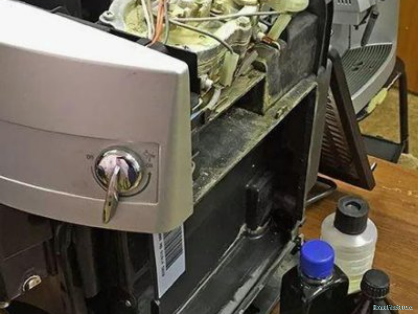

Реальный случай из практики мастера: как залипший датчик «обманул» хозяйку кофемашины DeLonghi
Весной 2025 года ко мне обратилась Светлана из Москвы. На ее кофемашине DeLonghi ECAM 23.460 упорно загорался индикатор накипи. Хозяйка трижды проводила очистку оригинальным средством, но сигнал возвращался. После четвертой попытки он просто перестал гаснуть.
Диагностика показала:
  • насос работал с надрывом, пролив кофе замедлился;
  • на датчике уровня воды обнаружен плотный налет, поплавок заедал;
  • в термоблоке отложения присутствовали в большом объеме.
Решение
Я почистил датчик, провел полную разборку с профессиональной декальцинацией и сбросил настройки через сервисное меню. Дополнительно установил фильтр и выставил корректную жесткость вода.
Результат: индикатор погас, кофе снова стал готовиться быстро, а Светлана теперь строго соблюдает график обслуживания техники.
