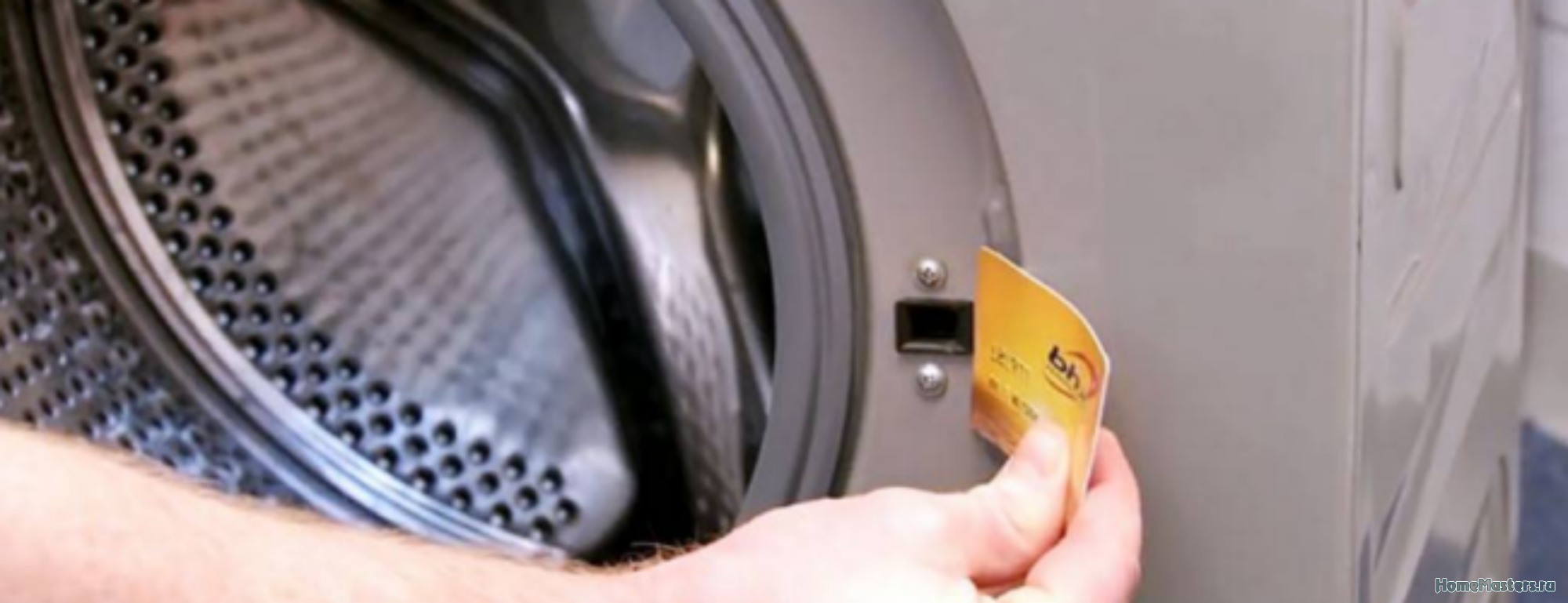

Проволока, леска или карта
Если троса нет, можно использовать подручные средства. Возьмите тонкую проволоку, крепкую нить или пластиковую карту. Аккуратно заведите предмет за щель дверцы в районе замка и потяните, словно выуживаете язычок защелки. Такой способ требует определенной ловкости, но часто дает положительный результат.

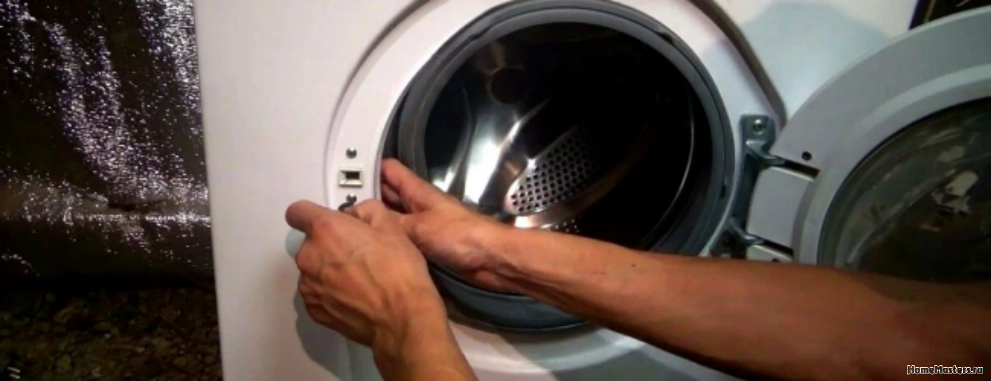

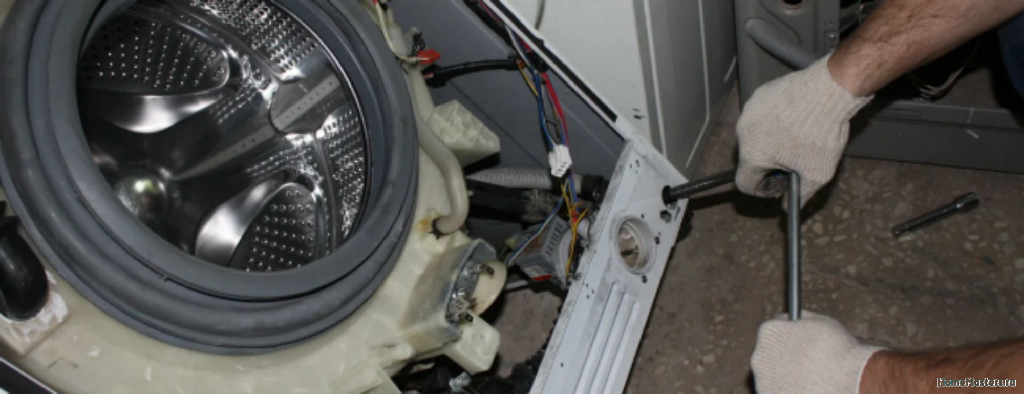

Если ничего не помогает, можно добраться до механизма через верхнюю или боковую панель. Сначала отключите питание. Затем снимите панель, открутив задние винты. Замок расположен прямо за ручкой люка — аккуратно нажмите на защелку пальцем или отверткой. Часто этого достаточно, чтобы освободить дверцу.

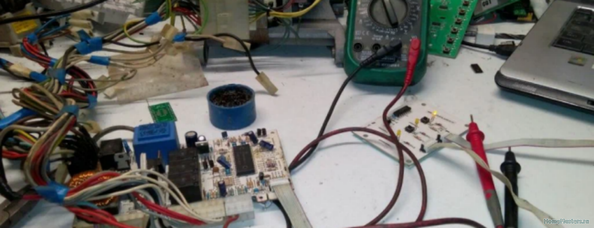

Проблемы с управляющей электроникой
Центральный модуль машины управляет всеми функциями, включая блокировку дверцы. При его сбое команда на открытие люка попросту не поступает.
Основные причины поломки:
  • Скачки напряжения
  • Попадание влаги и короткие замыкания
  • Старение и перегрев компонентов
Иногда помогает перепрошивка, но чаще требуется замена модуля.

Я отключил питание, слил воду, открыл дверцу вручную. Затем разобрал машину, проверил УБЛ — визуально заметны следы перегрева, корпус частично оплавлен. Измерения показали, что катушка сгорела. Причина — скачок напряжения во время грозы.
Проблему решил заменой УБЛ:
  1. Снял старый механизм
  2. Установил новый совместимый блок
  3. Проверил подключение
  4. Провел калибровку
Машина заработала, программа прошла без сбоев, дверца открылась в штатном режиме.
