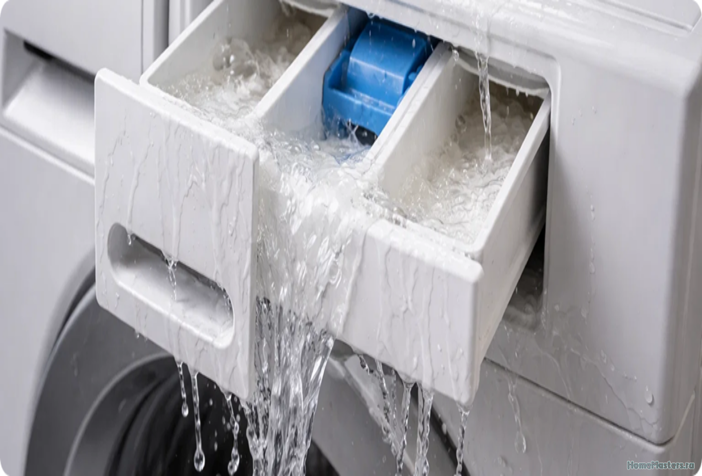

Иногда владельцы уверены, что проблема в сливе или манжете люка, но источник воды оказывается гораздо выше — в отсеке для порошка. Во время набора поток внезапно выходит наружу, стекает по передней панели и оставляет влажные следы на корпусе. Сначала это выглядит как несколько капель, затем — как стабильная струйка. Такой симптом нельзя игнорировать: он указывает на сбой в работе узла подачи и распределения воды.

  • вода появляется сразу при открытии впускного клапана;
  • струя видна внутри контейнера и поднимается выше перегородок;
  • на панели остаётся вертикальный след, начинающийся от лотка;
  • задняя часть машины и шланги остаются сухими;
  • протечка усиливается на программах с обильным полосканием.
Если потёк начинается сверху и движется вниз по фасаду, причина почти всегда связана с системой подачи воды к лотку или от него к баку.

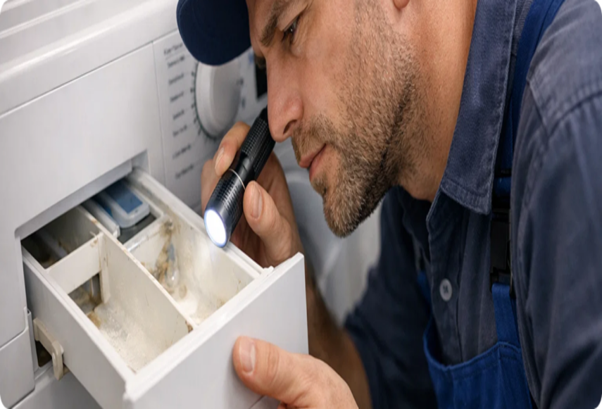

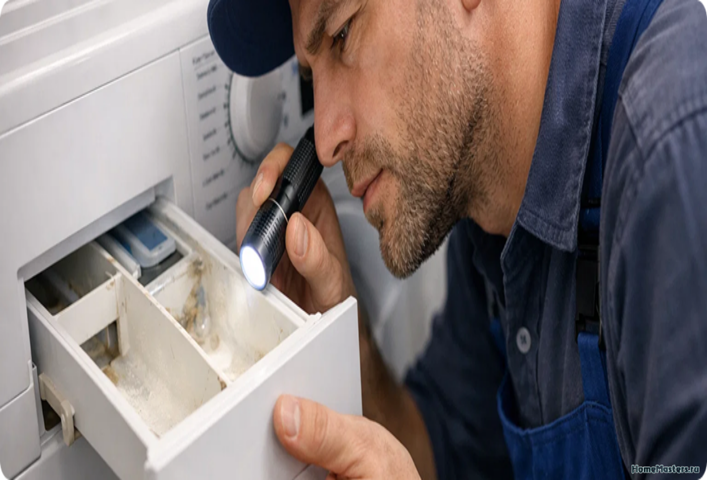

Очистка самого лотка
Снимите контейнер полностью. Внутри часто образуются плотные наросты из порошка, кондиционера и накипи. Они уменьшают проходное сечение каналов, и вода не успевает уходить в бак.
Замочите деталь в теплой воде, тщательно прочистите перегородки и сифон для ополаскивателя. Даже частичное засорение способно вызвать перелив.
