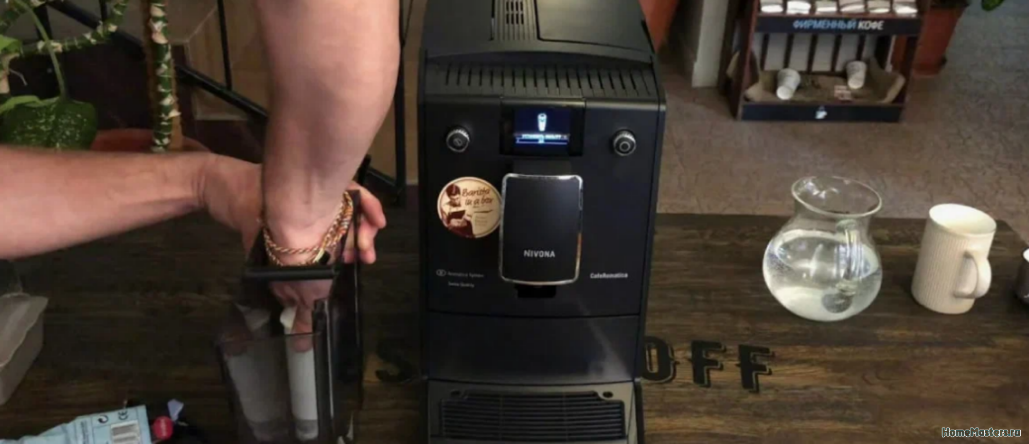

klient_menyaet_filtr_dlya_vody_ryadom_s_kofemashinoi.thumb.png.a4a895afb443e4323e797f0b3dc253b2.png
Домашняя диагностика: действуем правильно
До обращения в сервис проведите собственное расследование.
Этап 1: Локализуем источник. Насухо вытрите машину и поверхность. Разложите салфетки со всех сторон корпуса. Включите приготовление напитка. Фиксируйте, какая салфетка намокнет первой.
Этап 2: Исключаем банальное. Проверьте уровень заполнения поддона, правильность установки бака, корректность монтажа съёмных частей, проходимость дренажа.
Этап 3: Тестируем без кофе. Запустите промывку горячей водой. Исчезновение течи укажет на проблемы с заварочной группой.
Этап 4: Визуальная инспекция. После остывания техники осмотрите доступные шланги, состояние видимых прокладок, целостность пластика.

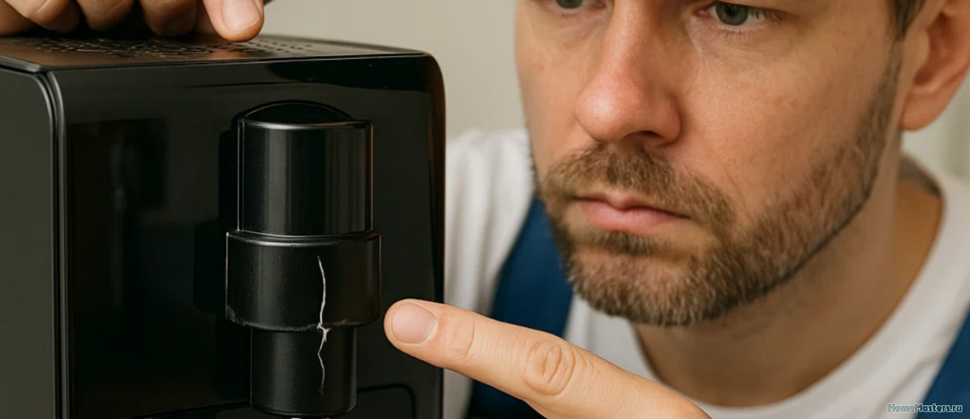

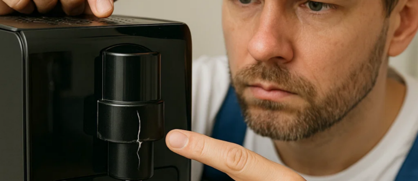

История из практики: детектив с Jura Z10
Загадка: Владелица премиальной Jura Z10 за 150 тысяч столкнулась со странной ситуацией. Машина протекала исключительно ночью. Утром — лужа, днём — идеальная работа. Два мастера ничего не нашли. Хозяйка даже камеру установила — на записи машина стоит выключенная, а к утру под ней вода.
Расследование: При осмотре всё идеально — машине год, состояние отличное. Прогнал все режимы — сухо. Начал выяснять условия эксплуатации. Оказалось: машина стоит у окна, где ночью +16°C, днём +24°C. Понял, что дело в пластике. Эндоскопом нашёл микротрещину на пластиковом фитинге.
Разгадка: Днём пластик расширялся от тепла — трещина смыкалась. Ночью при охлаждении раскрывалась — остатки воды вытекали.
Решение: Оригинальный фитинг ждать три недели. Установил мини-подогреватель с термостатом, поддерживающий +20°C. Течь прекратилась. После замены детали клиентка оставила подогреватель — говорит, утренний кофе готовится быстрее.
