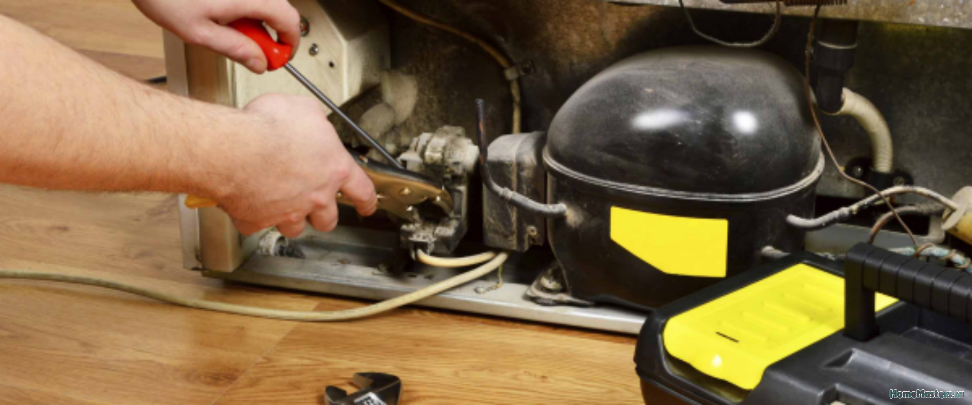

Я — Виктор Чистяков, инженер сервисного центра Refreeze. В этой статье вы узнаете о самых частых неисправностях двухкамерных моделей Bosch и о том, как их устранить, с учётом конструктивных особенностей техники.

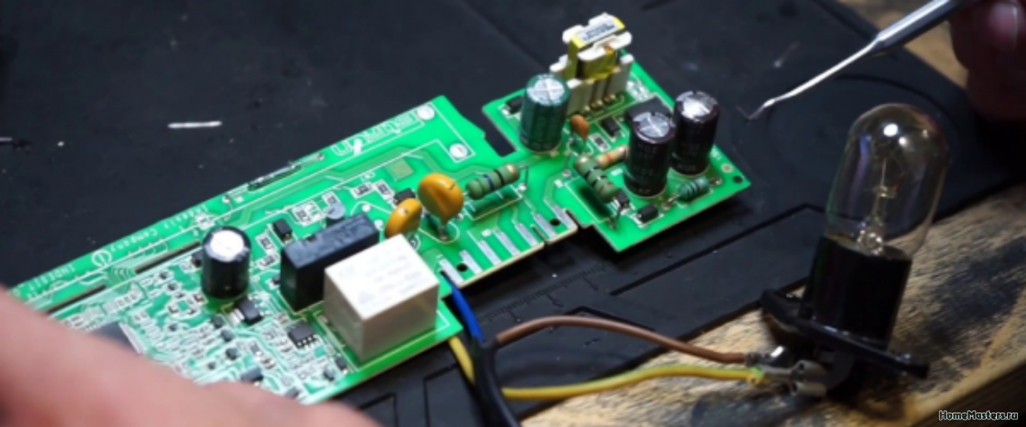

Если Bosch начал вести себя странно — например, не включается, пищит, мигает, не набирает температуру, — чаще всего виновата плата управления. Она обрабатывает сигналы датчиков, управляет компрессетом, дверей, включением охлаждения. Проблема может возникнуть из-за высохших конденсаторов, сгоревших дорожек или перегоревшего предохранителя.
Как ремонтирует мастер:
  1. Проверяет напряжение из розетки и целостность кабеля.
  2. Снимает плату из герметичного корпуса.
  3. Исследует на вздутые конденсаторы, плавленые резисторы, окисы.
  4. Меняет неисправные элементы или всю плату в сборе.
При серьёзном повреждении — устанавливает новую, оригинальную или адаптированную, с проверкой работоспособности.

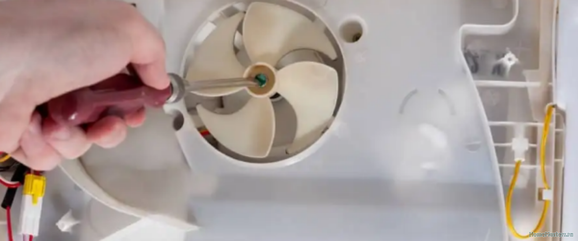

Сбой вентилятора в системах No Frost
Тепло в камере, несмотря на работающую морозилку, — первый признак неполадок вентилятора. Также он может скрипеть, издавать шум при запуске, возникает код ошибки на дисплее.
Мы проверяем мотор, прочищаем лопасти, устраняем обмерзание, меняем нагреватель оттайки при необходимости.

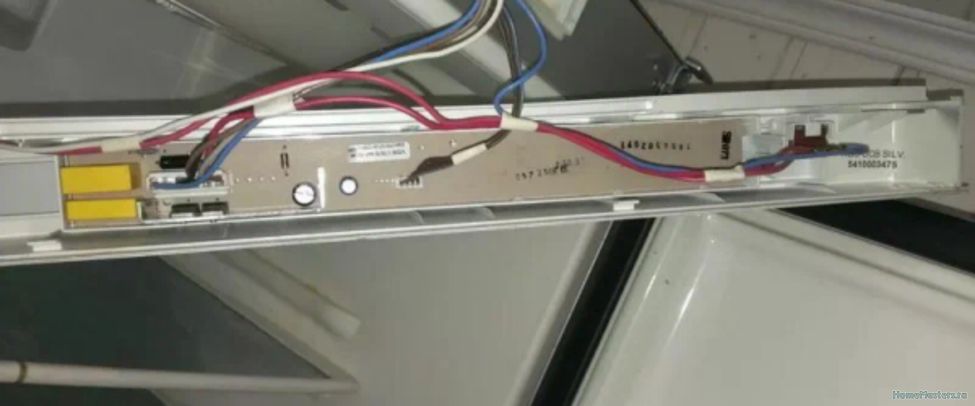

Механическая панель: когда виноват термостат
В электромеханических холодильниках (механика без дисплея) в сердце управления — термостат. Он регулирует включение компрессора. Если он вышел из строя — холодильник либо не включается, либо морозит бесконечно.
Если неисправен — замена только на оригинальный.
