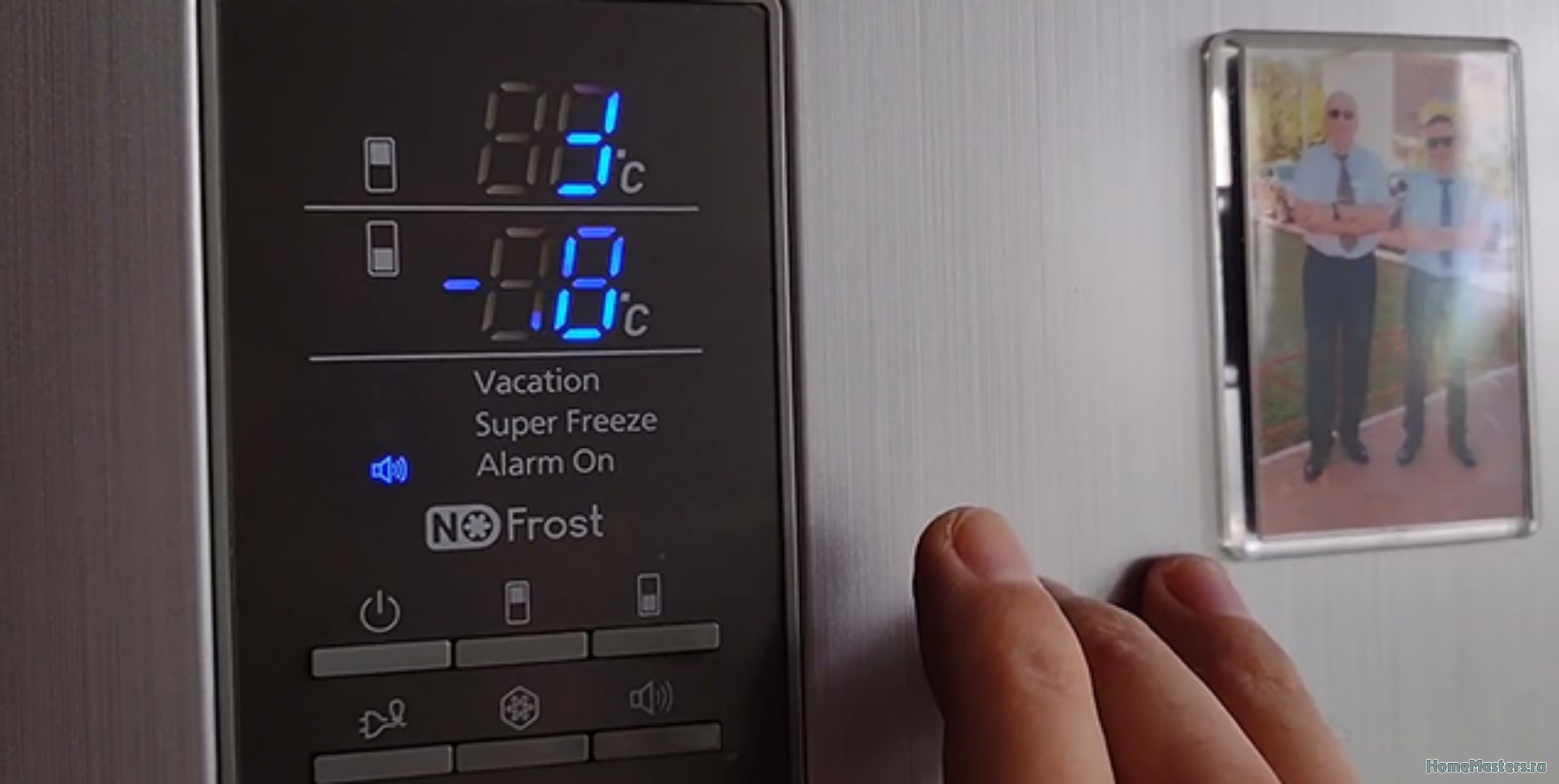

Посмотрите, не активирован ли режим Vacation

  • современные режимы — случайно включенный Vacation.

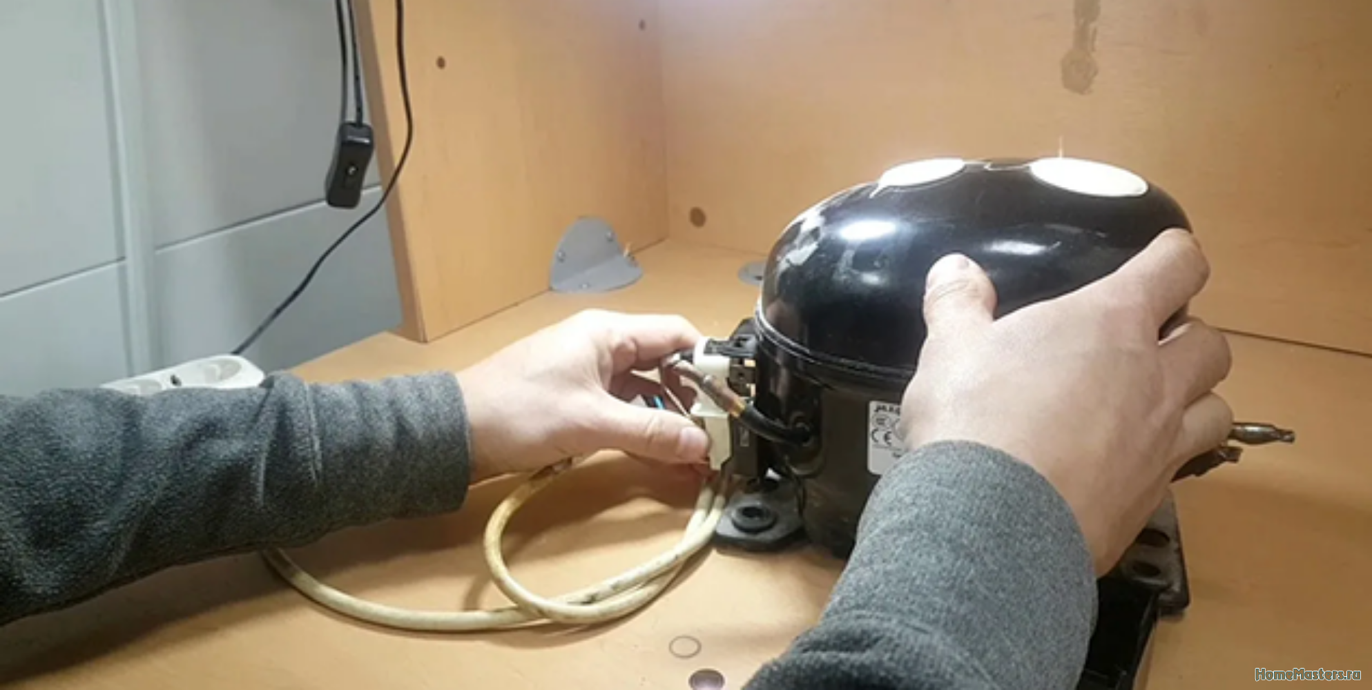

Кейс из практики: «виноват не компрессор»
Клиент жаловался: холодильник не охлаждает, компрессор шумит и отключается.
Проверка показала:
  • давление в системе нормальное
  • компрессор рабочий
  • запуск нестабильный
Причина — неисправное пусковое реле.
Решение:
  • замена реле
  • тест запуска
  • контроль температуры
Результат: холодильник восстановил нормальную работу без дорогостоящего ремонта.
Комментарий мастера: в таких случаях важно не «менять всё подряд», а точно диагностировать причину.
