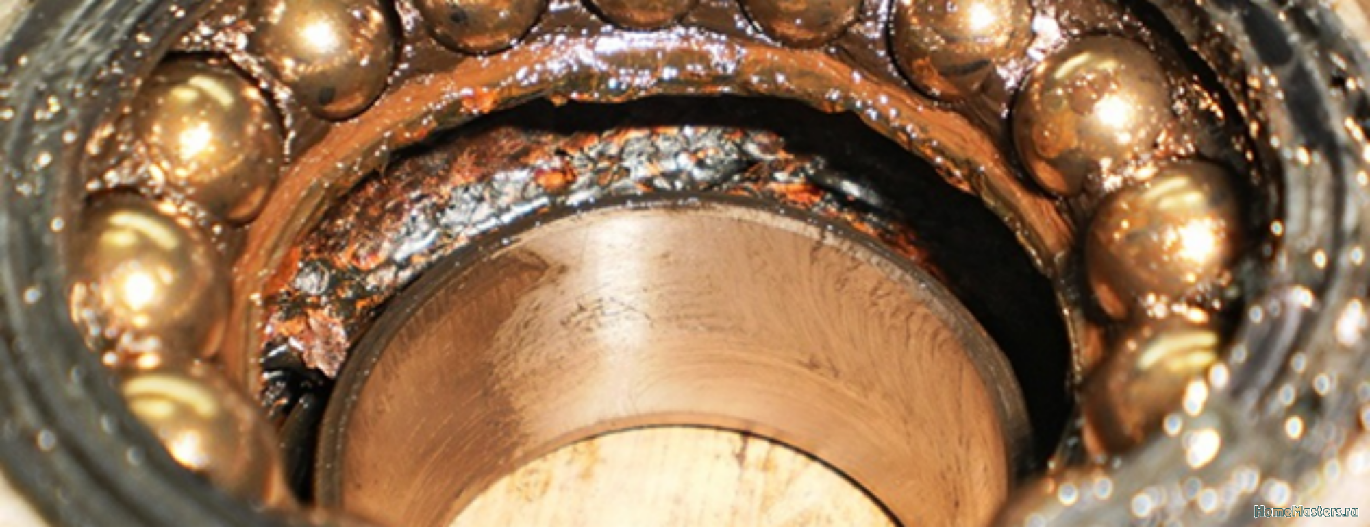

Заклинило барабан
Иногда в барабан попадает посторонний предмет — косточка от бюстгальтера, пуговица, монета. Он застревает между баком и барабаном, мешая вращению. В других случаях виноваты подшипники — они изнашиваются, ржавеют, сальник пропускает воду, и весь узел блокируется.
Признак: барабан не крутится даже рукой, слышен хруст или скрип.
Что делать: если не помогает извлечение постороннего предмета — требуется разборка, замена подшипников и сальника. Работы много, но техника будет как новая.

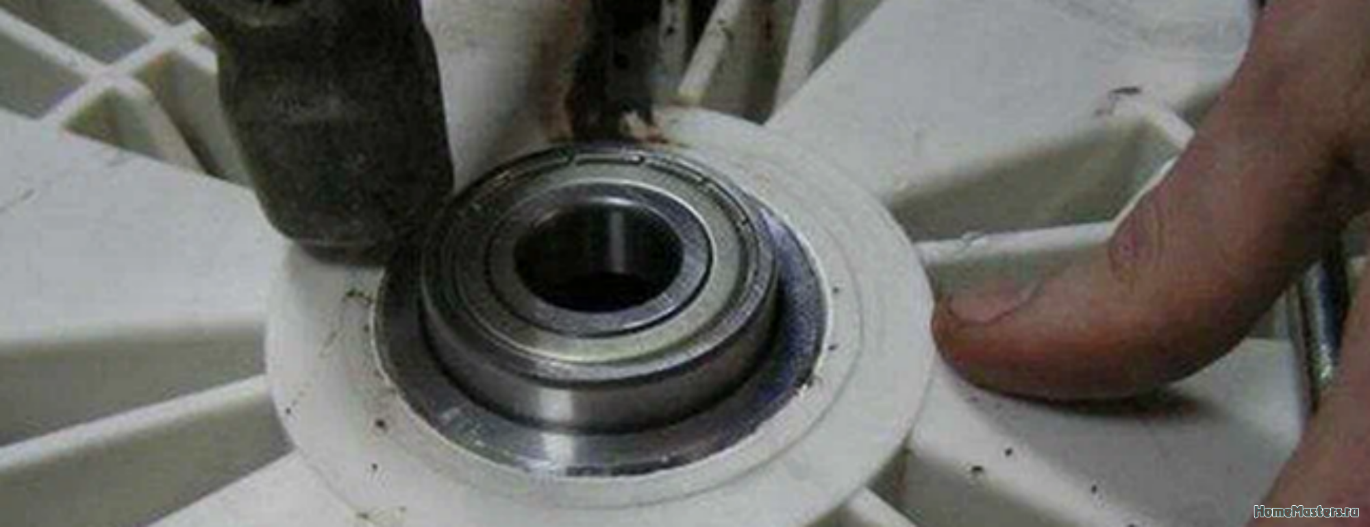

Реальный случай: ремонт Samsung WF8590NLW8
Жалоба клиента: стиралка не отжимает, барабан стоит. Шум есть, но движения — никакого.
При проверке обнаружено: барабан вращается с трудом, скрипит. Проблема оказалась в разрушении подшипника: вода проникла внутрь, вал заржавел.
Что сделали: полный демонтаж, замена подшипников (6204 + 6205) и сальника. После сборки — тест, проверка герметичности. Машинка снова работает как надо.
Время работы: 3,5 часа.
Комментарий мастера: не игнорируйте гул и шум при отжиме — это первый сигнал беды. Чем раньше устраните — тем дешевле.
