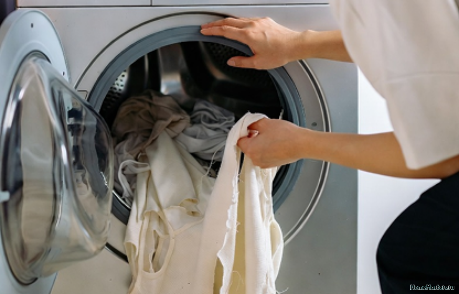

Иногда проблема проявляется не сразу: сначала одежда после стирки кажется чуть более изношенной, потом появляются катышки и затяжки, а затем — уже заметные повреждения. В этот момент пользователи начинают задумываться: дело в стиральной машине или в способе стирки?
Виталий Кривченко, мастер сервиса ReWasher, в своей практике регулярно сталкивается с такими обращениями. По его наблюдениям, в большинстве случаев одежду «портит» не поломка, а сочетание неверных режимов, перегрузки и неправильного обращения с вещами. Но есть и ситуации, когда без ремонта уже не обойтись.
Разберемся, как отличить одно от другого и на какие признаки стоит обращать внимание в первую очередь.

Если повреждения появляются постепенно и не выглядят грубыми, чаще всего причина в процессе стирки.
Типичные признаки:
  • появление катышков и шероховатости;
  • тусклость цвета, разводы;
  • небольшие затяжки на деликатных тканях;
  • изменение формы трикотажа;
  • ослабленные швы после стирки.
Это говорит о том, что ткань испытывает слишком большую нагрузку.

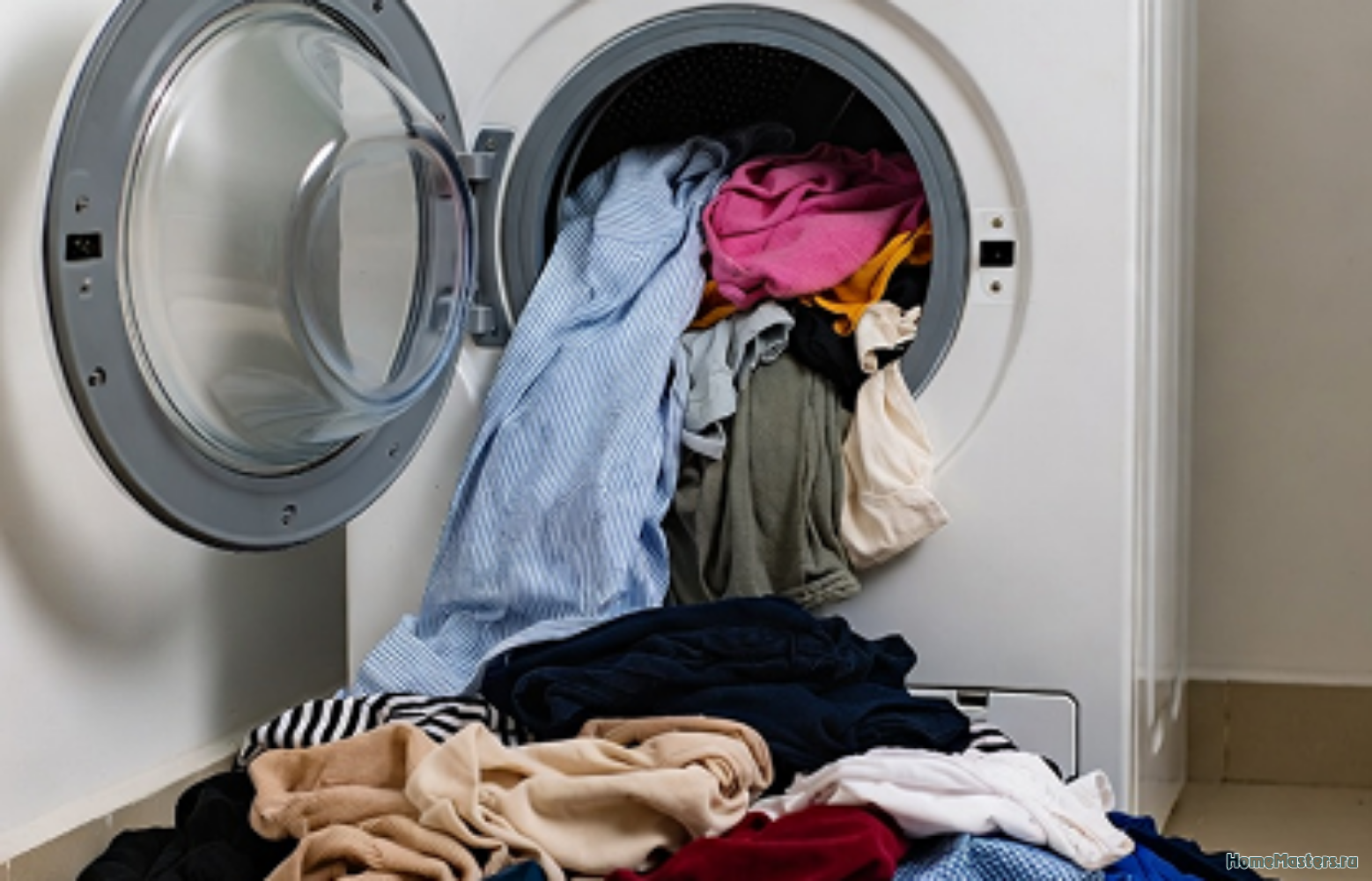

Перегрузка барабана
Многие стремятся загрузить машину максимально, но это приводит к обратному эффекту.
Что происходит:
  • вещи трутся друг о друга;
  • вода распределяется хуже;
  • возрастает механическое воздействие.
Оптимально — оставлять пространство для свободного перемешивания белья.

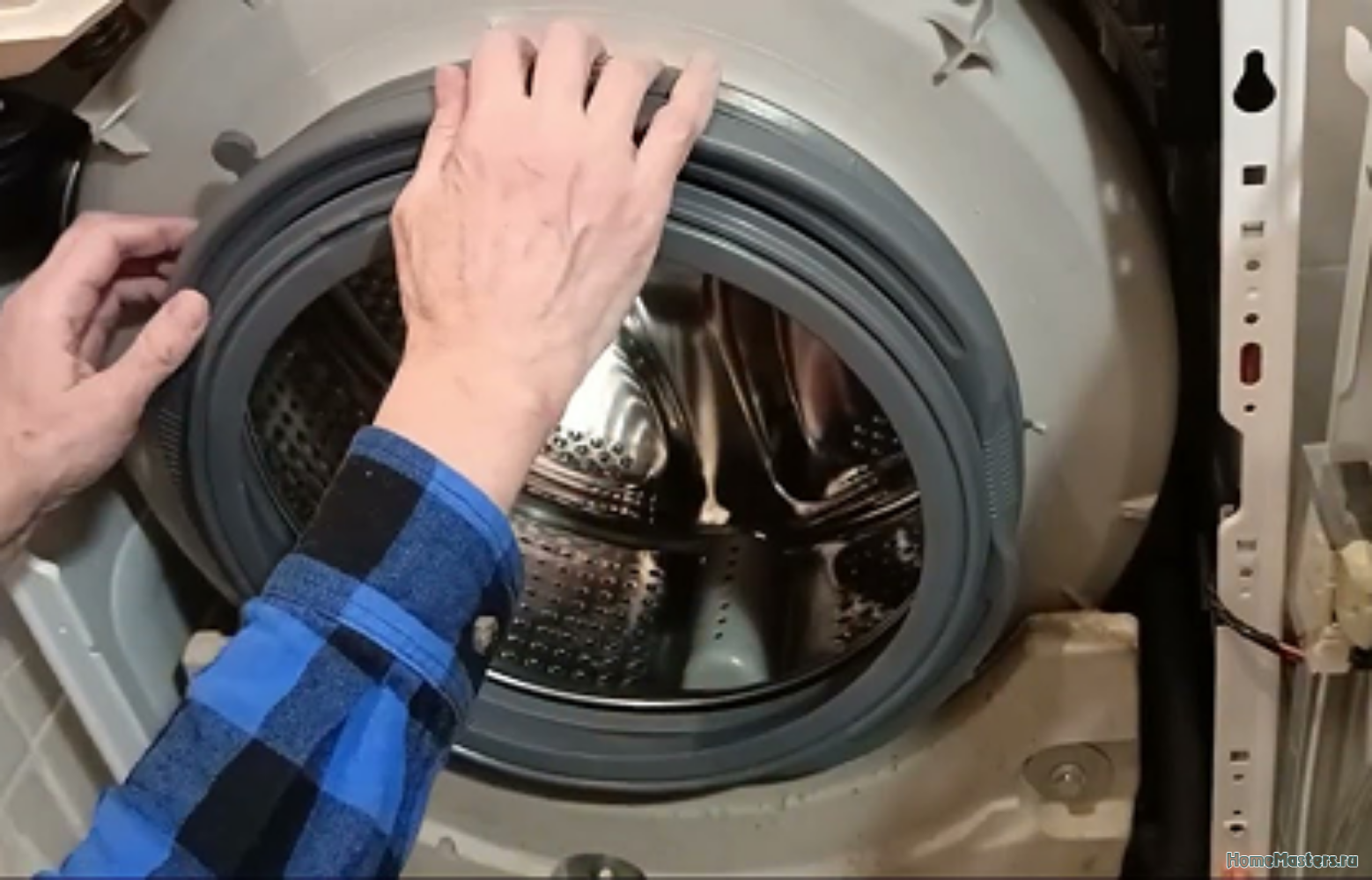

  • Деформация уплотнительной манжеты. Поврежденная или деформированная резинка люка может захватывать края одежды в зазор при высоких оборотах. Во время отжима это приводит к защемлению ткани и образованию глубоких дыр.
