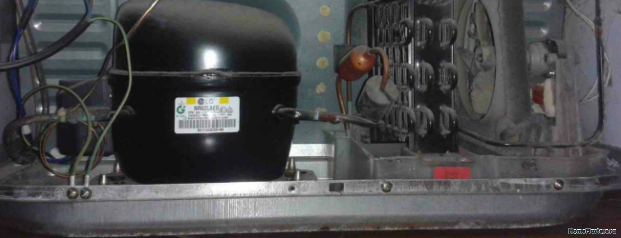

  • Компрессор — гудит, особенно при запуске и остановке;
  • Реле — щелкает, когда включает или выключает мотор;
  • Фреон — журчит, булькает, переходит из газа в жидкость;
  • Пластик корпуса — трещит при смене температуры;
  • Заслонки No Frost — клацают при регулировке воздушных потоков;
  • Вентилятор — может гудеть, свистеть или шуршать, если забился льдом;
  • Конденсатор сзади — издает легкий писк при охлаждении;
  • Ванночка под компрессором — иногда слышно «глоток» воды при сливе после оттайки.

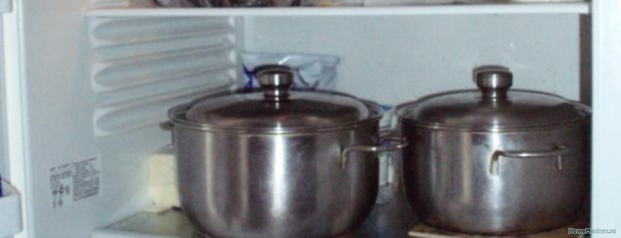

  • Звенит посуда: стеклянные банки, кастрюли или металлические миски при включении компрессора начинают дребезжать. Переставьте — и тишина.
  • Тарахтят трубки: сзади проходят магистрали с фреоном. При старте компрессора они могут вибрировать и касаться корпуса. Просто немного отодвиньте холодильник.

  5. Не перегружайте полки. Тяжёлые кастрюли и банки усиливают вибрацию.
