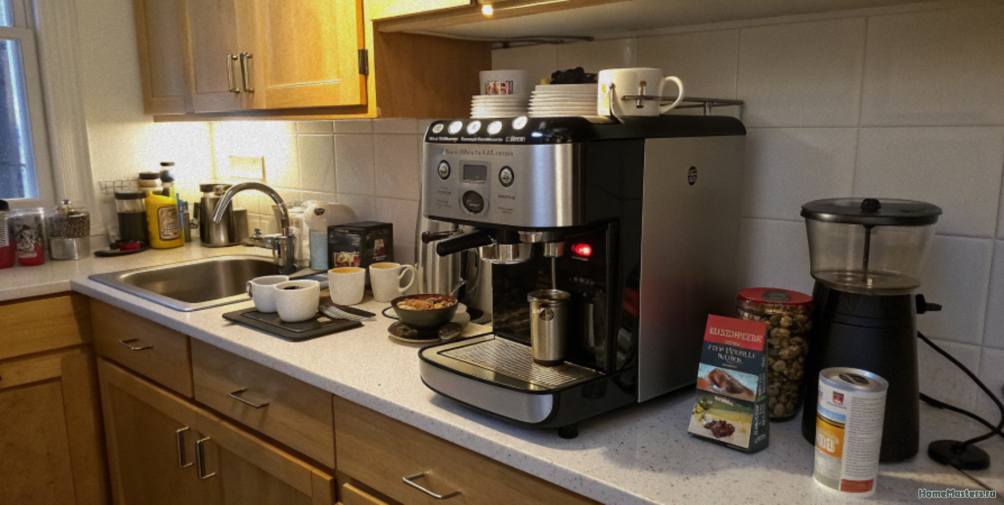

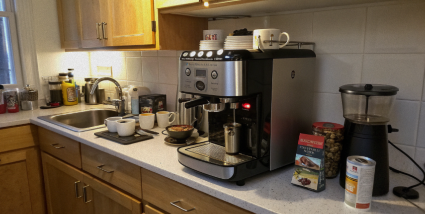

Ошибка №4. Неправильная оценка размеров
Кофемашина на картинке кажется компактной. Но дома выясняется, что она не помещается под полочку  или упирается в стену.
Важно учитывать:
  • высоту аппарата вместе с крышкой бункера (до 55 см);
  • глубину с учетом поддона для капель;
  • боковой доступ, если блок съемный;
  • зазор для вентиляции.
Был случай: клиент купил дорогую Jura, но она не влезла в запланированную нишу. Итог ― перестановка половины гарнитура.

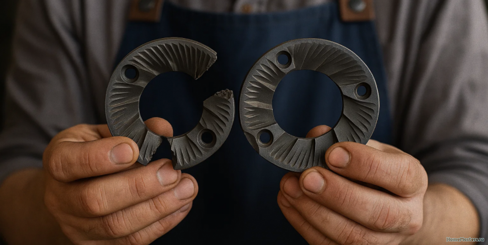

Ошибка №5. Экономия на кофемолке
Жернова ― это кофемолка внутри аппарата. И именно от них зависит вкус.
  • Керамика ― тише, не греется, но боится твёрдых включений.
  • Сталь ― громче, но долговечнее.
  • Титан ― дорого, но почти без износа.
Размер тоже критичен. Жернова меньше 40 мм дают неравномерный помол ― кофе либо горчит, либо выходит «водичкой».
Совет: для дома минимум 40–50 мм, для офиса ― 60+.
