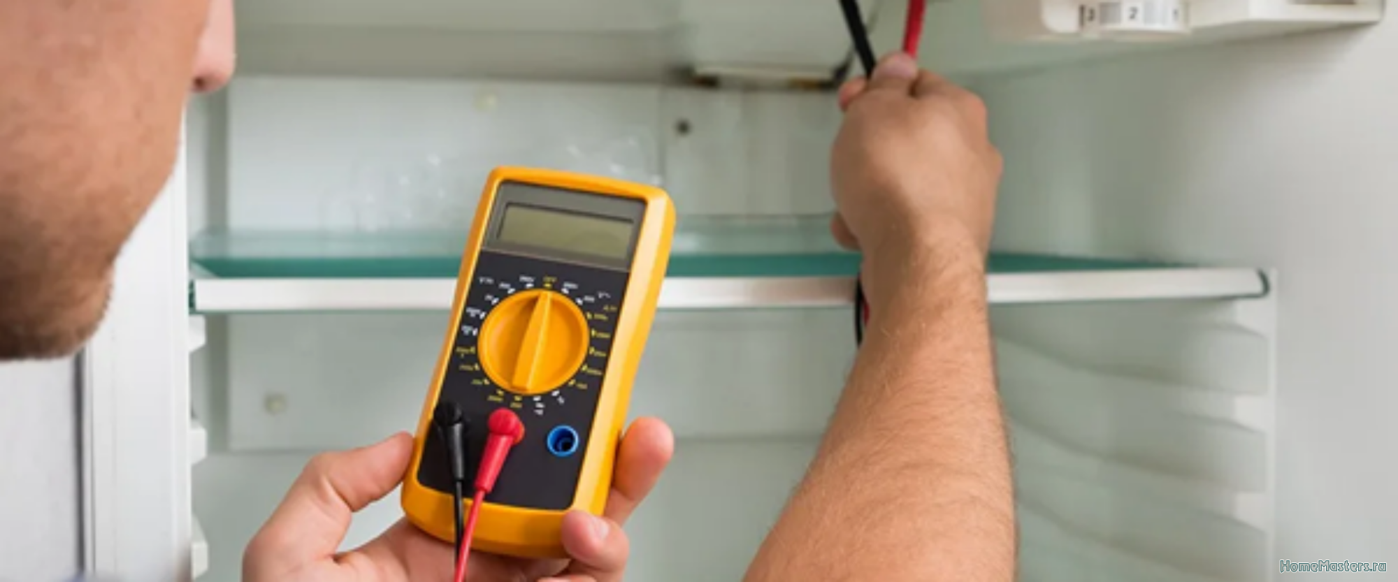

Решение. Термостат проверяют мультиметром — при повороте регулятора контакты должны замыкаться. Ремонту деталь не подлежит — только замена.

Диагностика. Компрессор работает без остановок — классический признак неисправного термостата. После разборки блока управления и проверки мультиметром выяснилось: контакты «залипли», реле не размыкается при охлаждении.

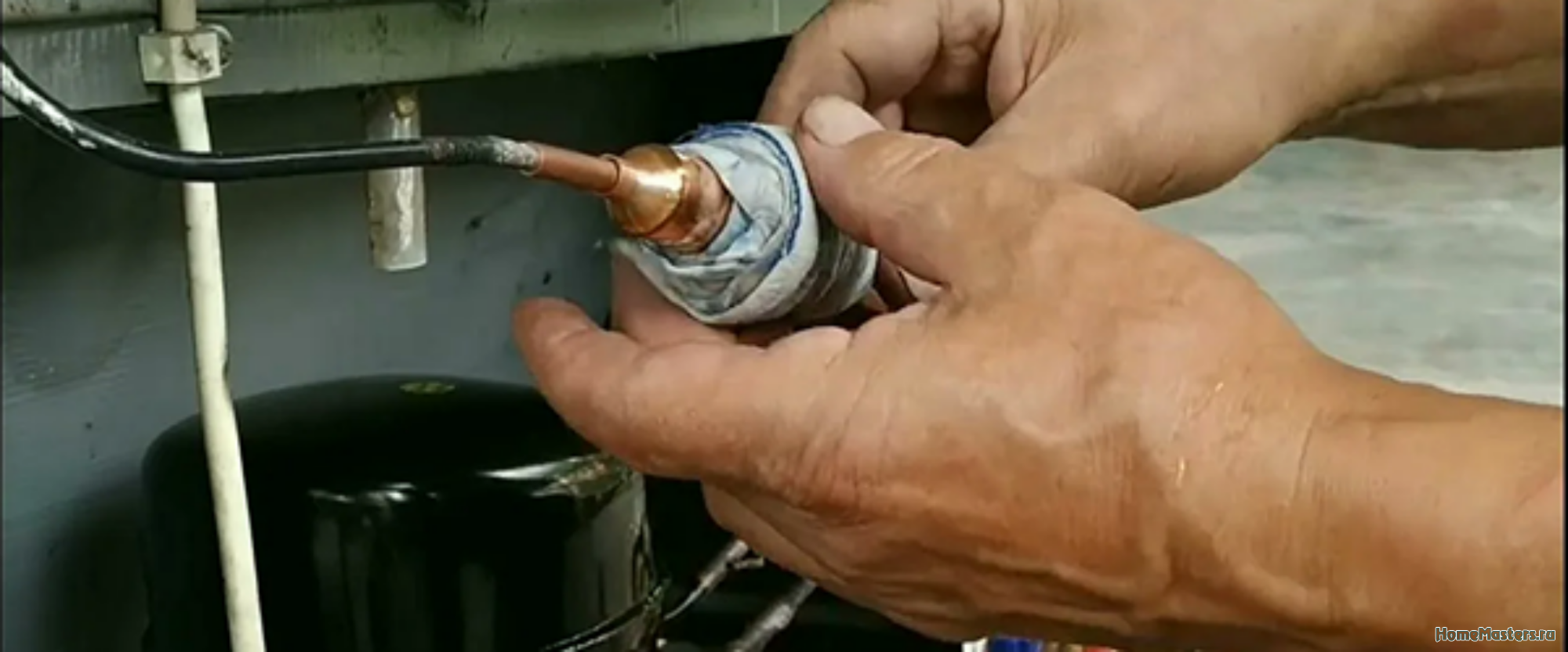

  • Запаял соединения, заменил фильтр, провел вакуумирование
