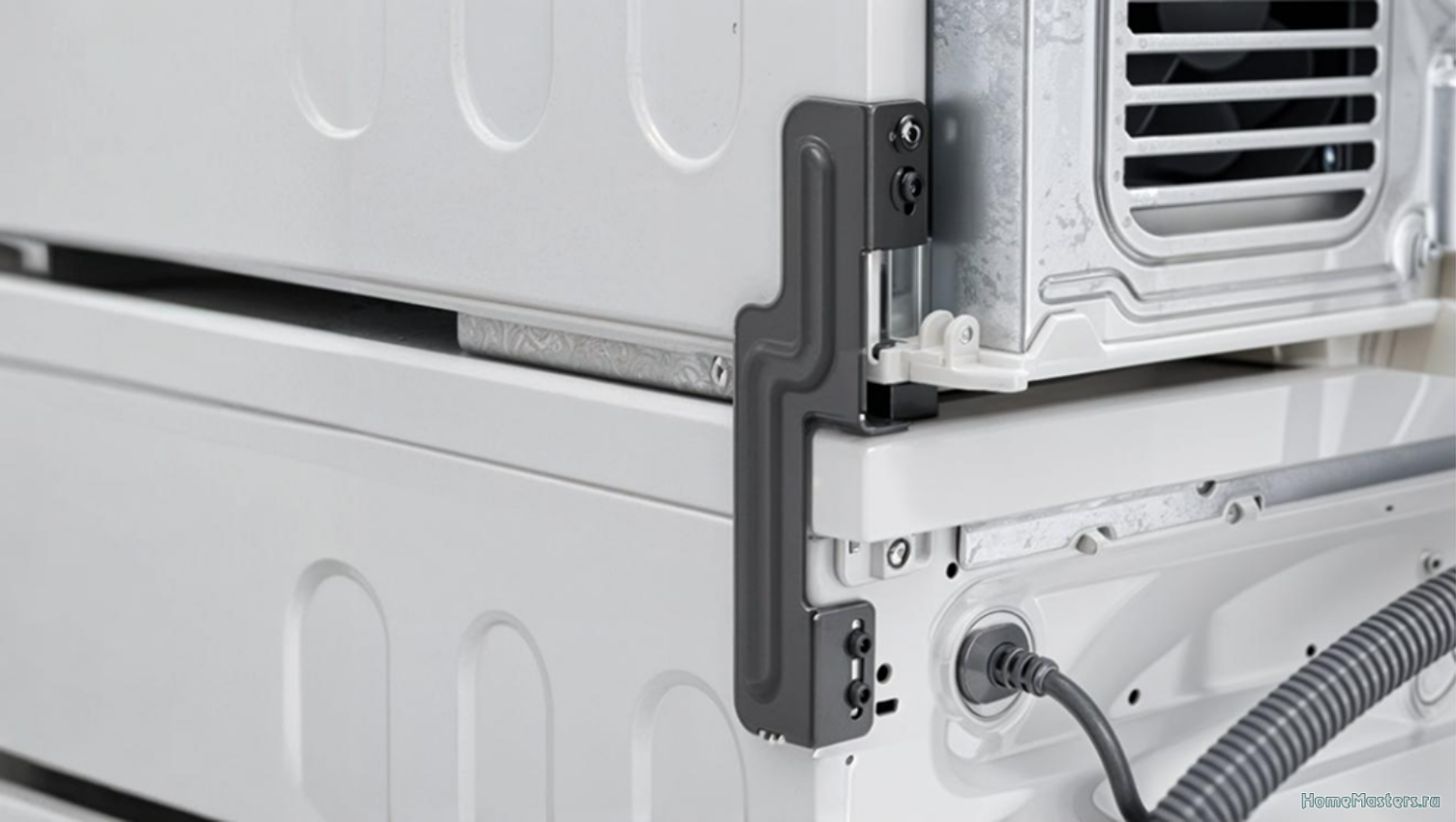

Если планируете ставить сушилку на стиральную машину, используйте только фирменные соединительные элементы. Самодельные решения — риск повреждения техники.

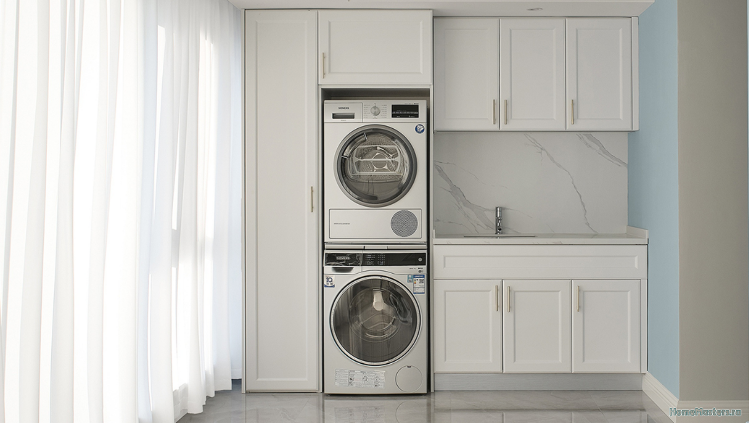

Ставим сушилку на стиралку: что нужно знать
Такой вариант экономит место, но требует точности. Главное правило — сушилка всегда сверху. У неё меньший вес, и при вибрациях она будет устойчивей.
Идеально, если техника одного бренда и одинаковой ширины (60 см). По глубине допустима разница до 2 см.
Варианты креплений:
  • оригинальный комплект производителя — безопасно и надежно;
  • универсальная рамка с полкой — удобно для хранения бытовой химии;
  • антивибрационные платформы — компенсируют колебания.
Порядок монтажа:
  1. Убедитесь, что стиральная машина установлена строго по уровню.
  2. Зафиксируйте соединительный комплект.
  3. Сушилку поднимайте вдвоем, ставьте аккуратно и закрепляйте.
Розетки устанавливаются раздельно. Переходники запрещены. Общая нагрузка может превысить 5 кВт.
Дополнительно установите защиту от протечек. Она мгновенно перекроет воду и отключит питание при обнаружении влаги.
