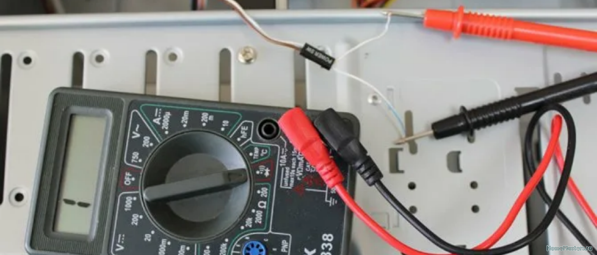

  • Реле. Щелканье при изменении мощности — нормальный признак исправной работы. Постоянный треск или искры — сигнал к проверке реле и контактов.
  • Вентиляторы. Они охлаждают электронные компоненты. Если гул ровный и исчезает через пару минут после выключения, всё в порядке. Скрип, свист или дребезг — повод проверить лопасти и подшипники.
  • Трансформаторы. Издают легкое жужжание при работе. Если же появляются потрескивания или щелчки — возможен износ изоляции.
