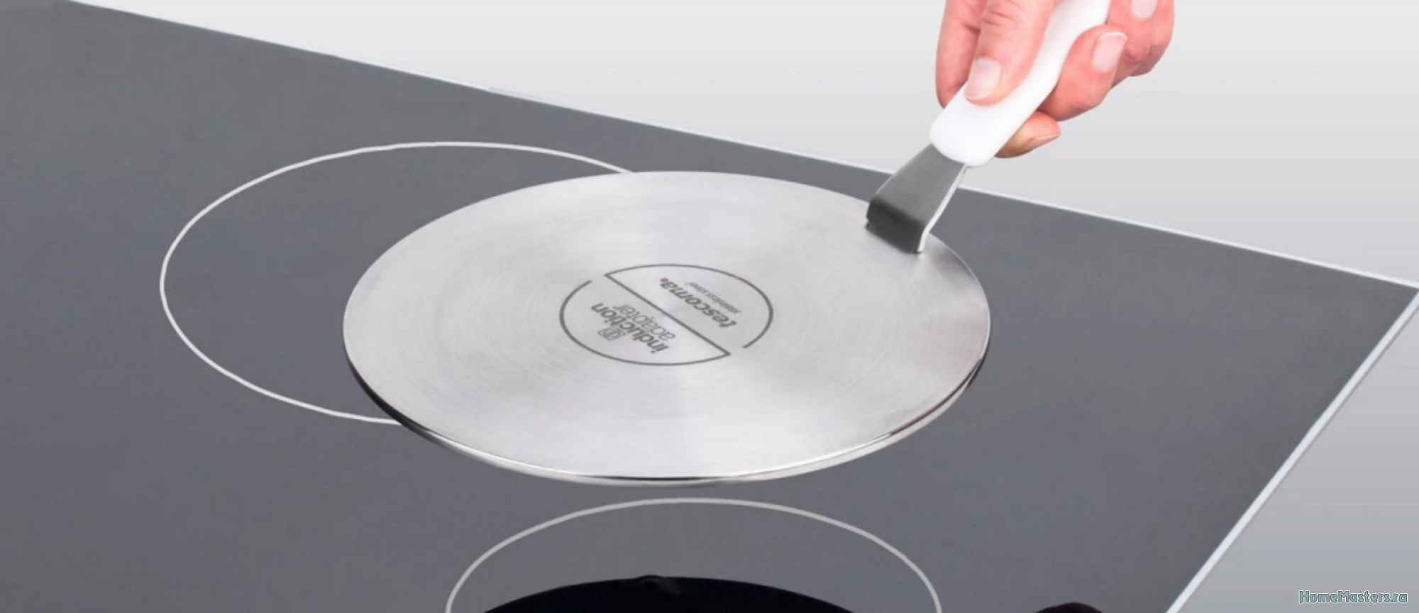

Мастер объяснил, что для работы нужна посуда с ровным ферромагнитным дном, показал тест с магнитом и предложил адаптер-диск как временное решение. После замены кастрюль сбои исчезли.
Важно помнить: адаптер-диск снижает эффективность, нагрев становится медленным, расход энергии растет.

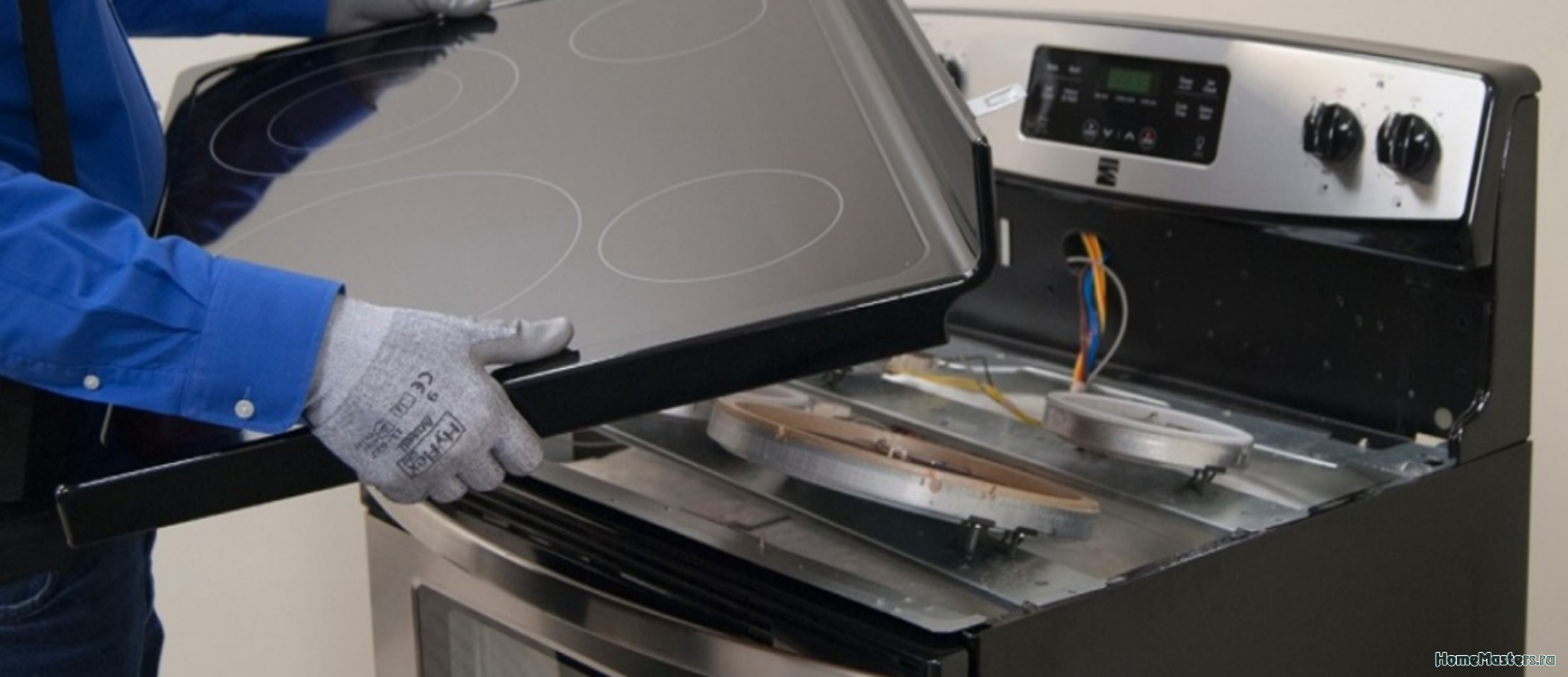

Владельцы панели пожаловались, что при включении задней конфорки срабатывает УЗО. Осмотр показал пробой в ТЭНе — нагревательный элемент дал утечку на корпус. Мастер заменил его целиком, зачистил клеммы и переподключил проводку. После ремонта панель заработала без сбоев.
Вывод: если при запуске конкретной зоны выбивает защиту, это почти всегда пробой нагревателя. Эксплуатация в таком режиме крайне опасна.
