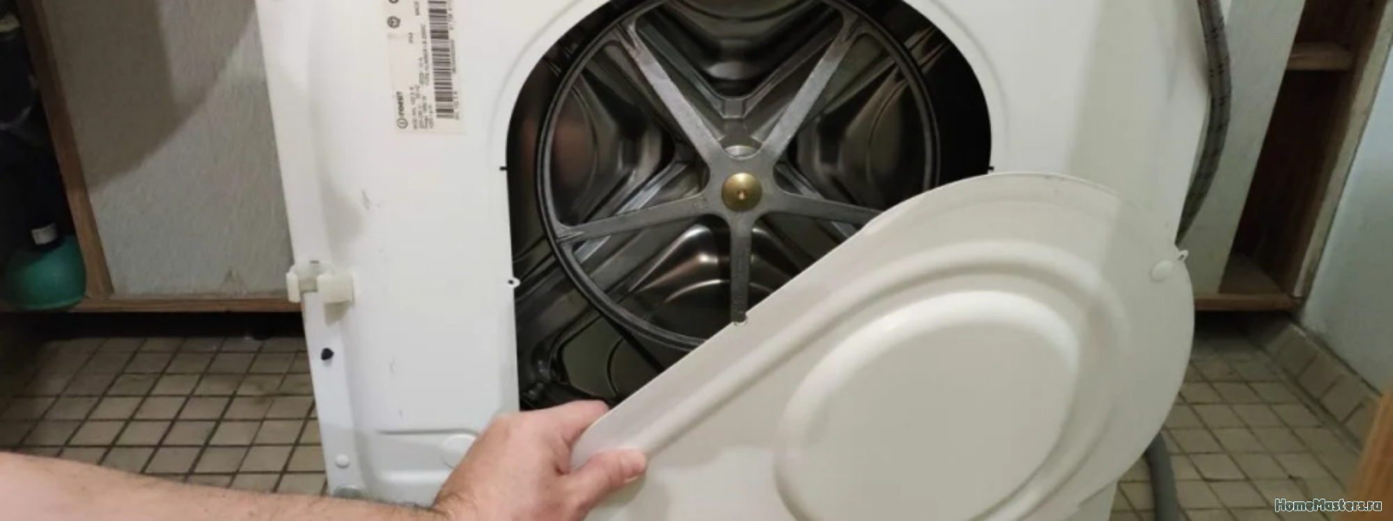

Я — Сергей Зарубин, мастер по ремонту стиральных машин, более десяти лет занимаюсь установкой, диагностикой и ремонтом техники разных брендов — от бюджетных моделей до премиального сегмента. За это время я десятки раз выезжал к клиентам, которые были уверены, что получили «б/у» машинку только из‑за нескольких капель воды внутри. В этой статье разберем по шагам, откуда берется влага в новой технике, когда это норма, а в каких случаях действительно стоит насторожиться.

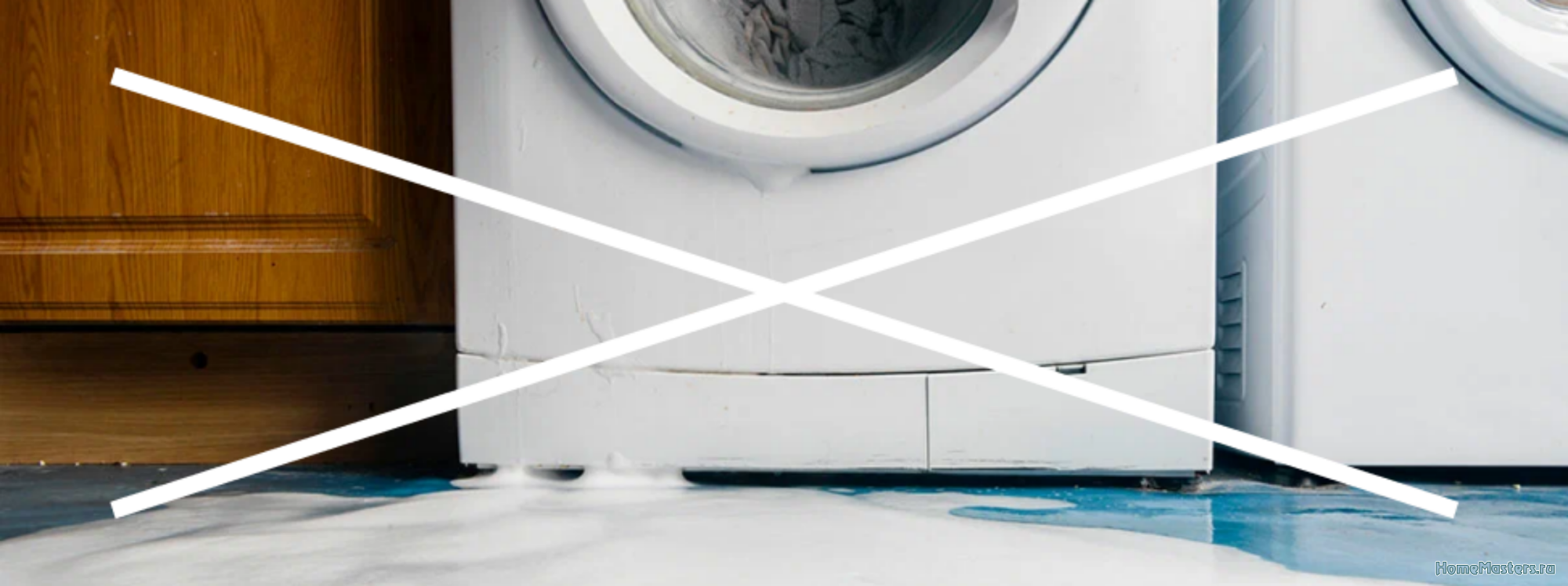

Опасные сигналы: когда вода говорит о проблеме
Есть набор признаков, при которых воду в новой стиральной машине однозначно нельзя списывать на заводские проверки.
Повод насторожиться:
  • отчетливый запах порошка, геля, кондиционера, отбеливателя;
  • наличия ворса, ниток, волос, песка или другого мусора в фильтре и в манжете;
  • белесый налет на видимой части ТЭНа или на других металлических элементах;
  • потеки и разводы на внутренних стенках барабана;
  • царапины, следы износа, потертости вокруг патрубков и штуцеров шлангов;
  • заметная лужа под машиной сразу после установки или после короткого теста.
Такая картина уже похожа не на «тест на конвейере», а на полноценную эксплуатацию. В этом случае стоит сделать фото обнаруженных следов и связаться с магазином или сервисным центром по гарантии, не проводя повторных самостоятельных экспериментов с полными циклами стирки.

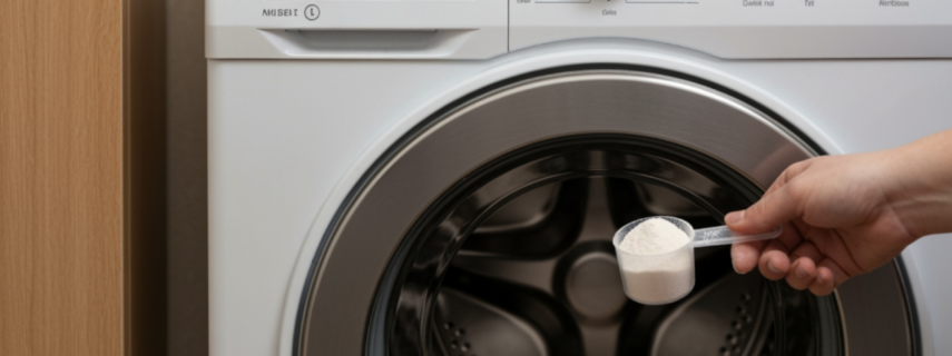

Мини-чеклист перед полноценной стиркой
Прежде чем загрузить в новую машину белье, полезно выполнить обязательный набор действий. Он поможет избежать лишних тревог и сразу исключит грубые ошибки монтажа.
Проверьте:
  • сняты ли транспортировочные болты с задней стенки;
  • устойчиво ли стоит машина, не шатается ли по диагонали;
  • соответствует ли высота установки сливного шланга рекомендациям в инструкции;
  • не перекручен ли заливной шланг, целы ли прокладки в его гайках;
  • легко ли открывается/закрывается люк, нет ли видимых зазоров по манжете.
Затем выполните холостой запуск без белья на программе с температурой 60–90 °C. Это удалит остатки заводской смазки, промоет бак, патрубки и насос, а заодно покажет, есть ли какие‑то скрытые проблемы по сливу или набору воды.
