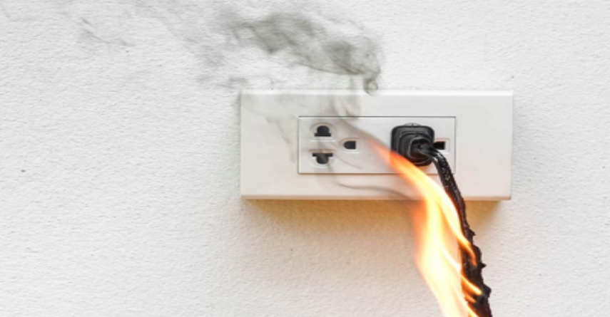

4. Розетки нагреваются
Нагрев розетки при включении мощных приборов — тревожный сигнал. Это указывает на плохой контакт или перегрузку в сети. Важно не только проверить розетку, но и убедиться, что провода в стене не перегреваются.
5. Запах гари
Если вы чувствуете характерный запах плавящейся изоляции — немедленно отключите электричество и вызовите мастера. Особенно опасно, если в электрощите стоят некачественные автоматы, которые не реагируют на короткое замыкание.

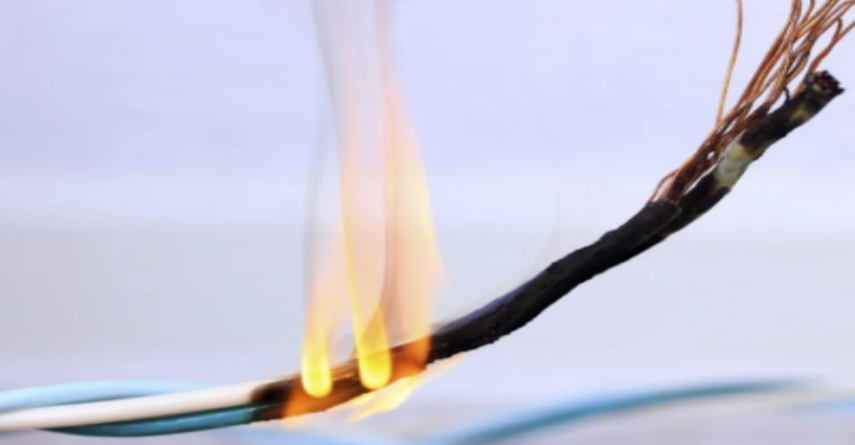

Визуальный осмотр
Обратите внимание на:
  • Поврежденную изоляцию — она может стать причиной короткого замыкания.
  • Перегретые провода — если изоляция потемнела или оплавилась, срочно замените кабели.
  • Окисленные контакты — на медных проводах появляется зеленый налет.

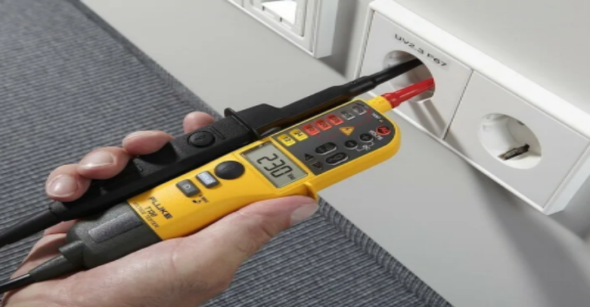

Диагностика мультиметром
С его помощью можно замерить напряжение, сопротивление и прозвонить провода. Основные этапы проверки:
  1. Обесточьте квартиру.
  2. Включите мультиметр в режим прозвонки или измерения сопротивления.
  3. Проверьте целостность проводов — если сопротивление слишком высокое, проводка повреждена.
  4. Обратите внимание на скачки напряжения — нестабильность указывает на проблемы в сети.
