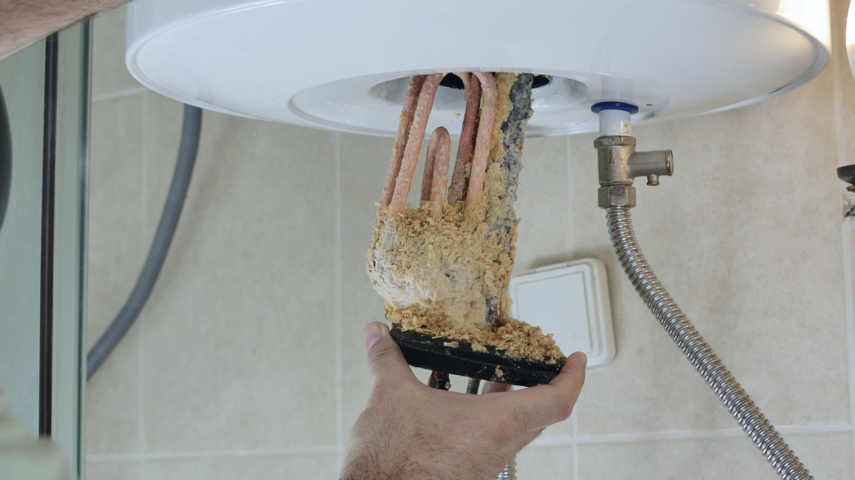

Причина 1. Нагревательный элемент дал сбой
Самая частая история — когда внутренний ТЭН со временем теряет изоляцию. Внутри него — спираль, окруженная диэлектриком. Как только оболочка разрушается, ток выходит наружу, сначала на корпус, а потом и в воду.
Как это понять:
  • вы чувствуете покалывание при включенном нагреве;
  • УЗО (если есть) выключается сразу после запуска бойлера;
  • напряжение между корпусом и трубами — 50–150 В.
Как действовать:

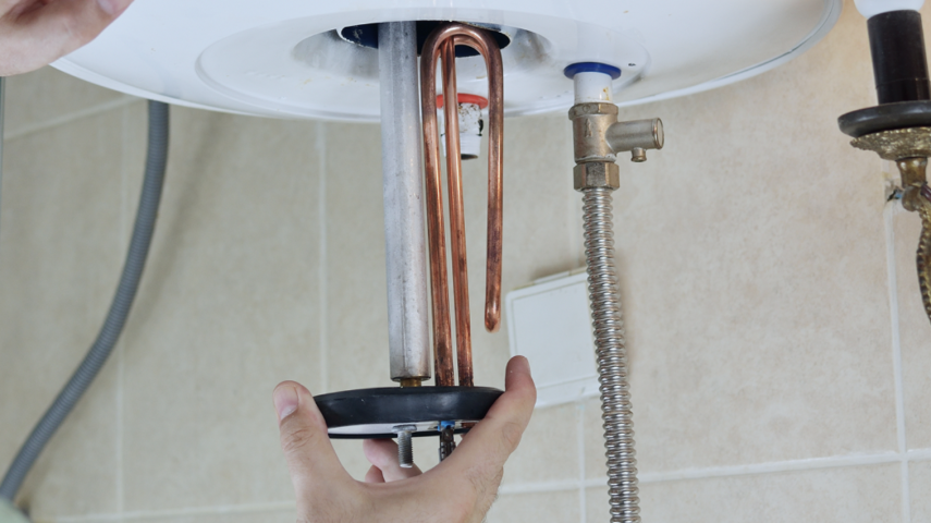

  1. Полностью отключите бойлер от электросети;
  2. Слейте воду, снимите защитную крышку;
  3. Отсоедините провода от ТЭНа;
  4. Измерьте сопротивление между клеммами — исправный ТЭН покажет 30–60 Ом;
  5. Проверьте сопротивление между клеммой и металлической частью бойлера — должно быть бесконечным. Если есть значение — элемент под замену.
  6. Не забудьте проверить анод — он защищает нагреватель от коррозии. Если забыть — даже новый ТЭН долго не прослужит.
Подсказка специалиста: даже легкий разряд — это уже тревожный звоночек. Не игнорируйте такие проявления: безопасность — приоритет.

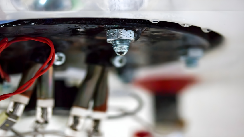

Причина 4. Попадание влаги внутрь
Иногда бойлер выглядит как новый, но при этом "кусается" током. Часто это связано с тем, что внутрь попала вода. Источников влаги может быть много: протечка, конденсат, пар, плохая герметизация.
Что заметно:
  • под крышкой бойлера — влага или запотевание;
  • при нагреве слышны потрескивания;
  • электрические «укусы» ощущаются после включения нагрева;
  • УЗО не реагирует или срабатывает с опозданием.
Решения:
  1. Выключите прибор и дайте ему остыть.
  2. Разберите корпус, протрите все элементы насухо.
  3. Проверьте уплотнения, особенно под фланцем.
  4. Удалите коррозию с клемм, восстановите герметичность.
  5. При наличии управляющей платы — просушите её и проверьте дорожки.
