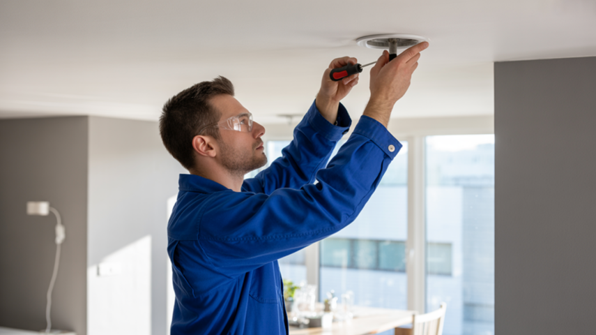

Пошаговый гайд: меняем лампу в точечном светильнике как профи
Это самый сложный тип замены, требующий аккуратности и терпения. Но следуя инструкции, вы справитесь без проблем!
Шаг 1. Внимательно изучаем конструкцию. Присмотритесь к декоративной рамке светильника. Она может крепиться тремя способами:
  • Пружинные усики (самый распространенный вариант)
  • Стопорное кольцо (встречается в бюджетных моделях)
  • Резьбовая гайка (характерна для премиум-сегмента)

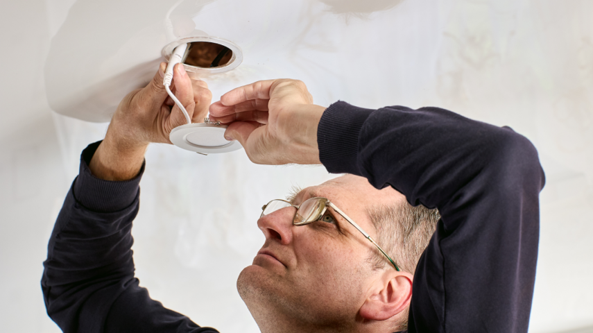

Шаг 2. Аккуратно снимаем декоративную часть. Как это сделать ― зависит от типа крепления:
  • Для пружин: осторожно тянем светильник вниз, обязательно придерживая натяжное полотно второй рукой (это важно!). Когда покажутся металлические усики — сжимаем их пальцами и полностью извлекаем конструкцию.
  • Для кольца: находим небольшую щель между кольцом и корпусом, аккуратно поддеваем плоской отверткой, снимаем.
  • Для гайки: откручиваем против часовой стрелки, придерживая сам светильник.
