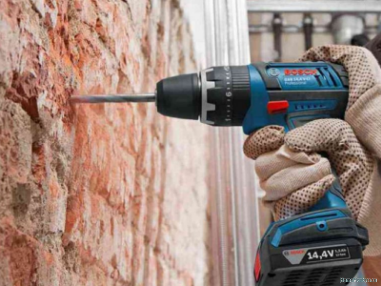

Если дрель встретила препятствие
Любое сопротивление — сигнал остановиться.
 Характерные признаки:
  • металлический скрежет — это арматура;
  • глухой упор — труба;
  • мягкое сопротивление и запах изоляции — скорее всего, провод.
Дальнейшее сверление опасно. Извлеките бур, проверьте кончик: медные или серебристые следы укажут, что вы задели кабель.

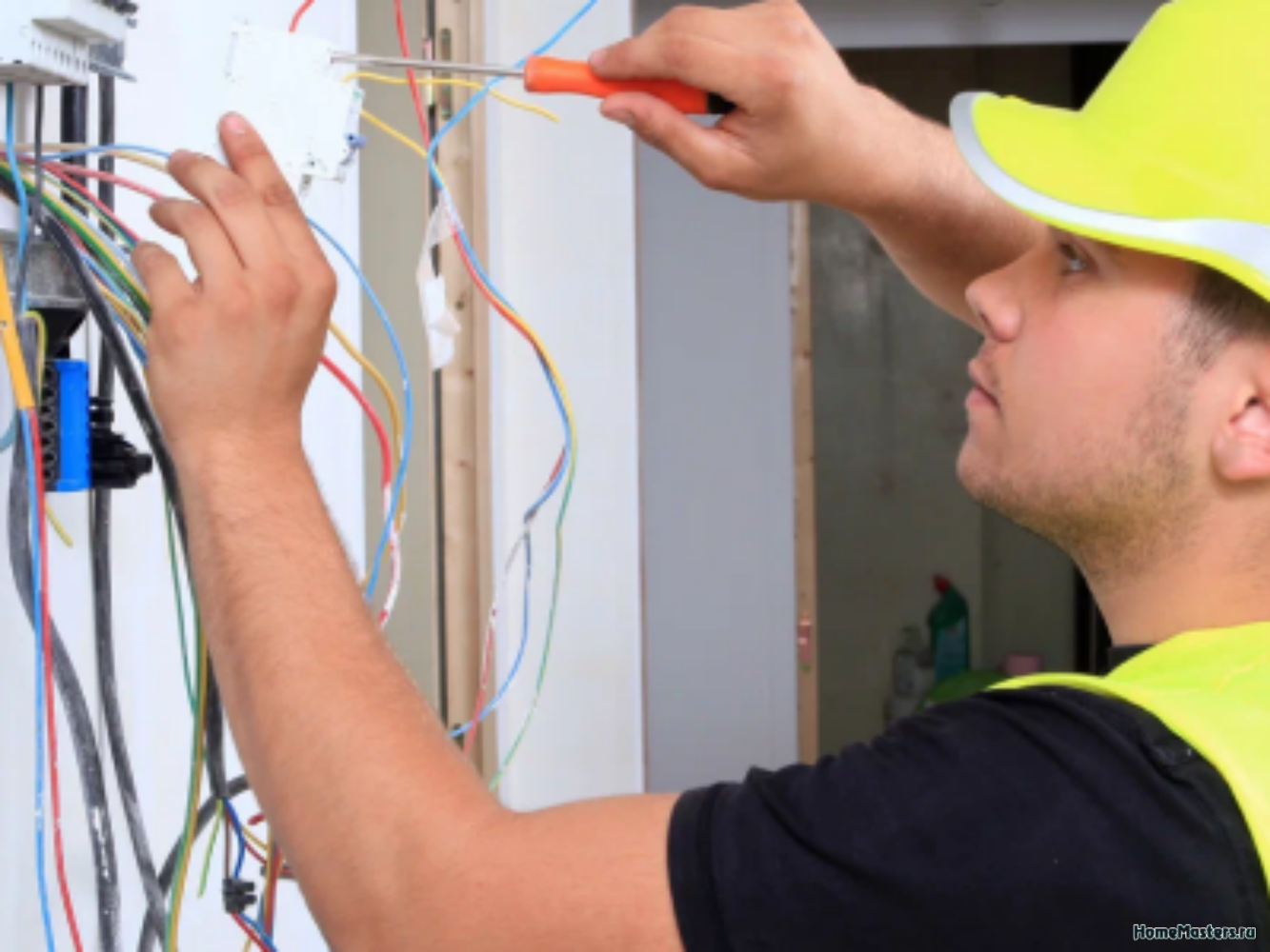

Клиент решил повесить полку над стиралкой. Просверлил стену — искра, гул и выбило автомат.
При осмотре выяснилось: бур прошел всего на 4 см и попал прямо в питающий кабель. Изоляция расплавилась, медь обнажилась.
Что сделал мастер:
  • отключил линию;
  • открыл штробу, вырезал поврежденный участок;
  • установил распределительную коробку;
  • соединил жилы через клеммники WAGO;
  • проверил изоляцию, заштукатурил стену.
Полку перенесли правее, место предварительно проверили детектором.
