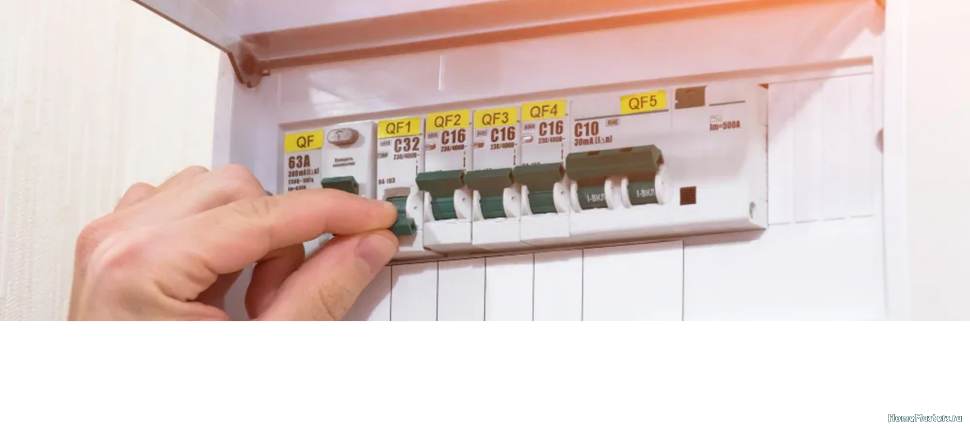

  1. Экстренно отключите электропитание через защитный автомат в электрощите. Не пытайтесь извлечь вилку влажными руками — это может привести к трагедии.

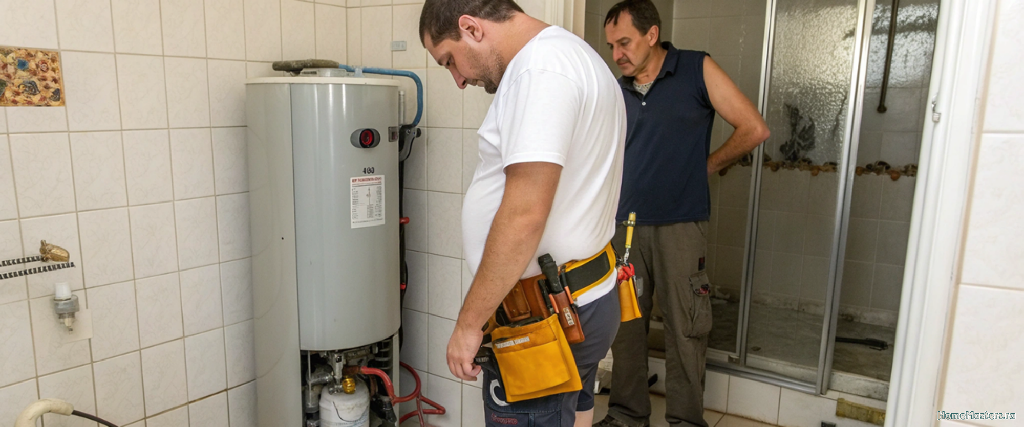

Срочный выезд в новое жилое здание. Семья жаловалась на то, что водонагреватель бьется током. Муж получил опасный разряд во время приема душа.
Результаты диагностики ошеломили: 180 вольт на металлическом корпусе! Монтажники перепутали фазный провод с заземлением при подключении, в результате корпус находился под высоким напряжением. Вдобавок выявил разрушающийся нагревательный элемент — застройщик смонтировал бюджетную модель без защитного анода.
Ремонт продолжался 4 часа: полностью переделал схему подключения, смонтировал УЗО с чувствительностью 10 мА, установил ТЭН капсулированного типа, добавил усиленный магниевый анод. После завершения работ провел контрольные измерения — изоляционное сопротивление 15 МОм, потенциал на корпусе 0 вольт.
