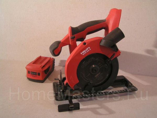

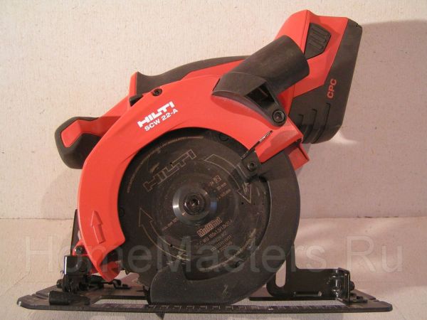

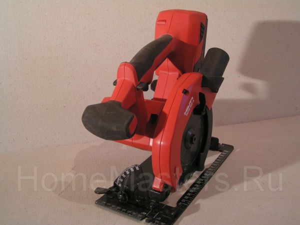

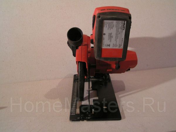

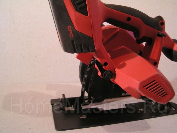

Особо о внешнем виде нечего рассказывать он примерно такой же, как и в первой части.
ccs-1-0-54492900-1453300027_thumb.jpgccs-1-0-86738800-1453300027_thumb.jpgccs-1-0-17400000-1453300028_thumb.jpgccs-1-0-43029700-1453300028_thumb.jpgccs-1-0-69914100-1453300028_thumb.jpgccs-1-0-95993900-1453300028_thumb.jpgccs-1-0-19313400-1453300029_thumb.jpg
Инструмент собран качественно без видимых дефектов, причём это уже не новый образец, но он всё также плотно сбит и от него ещё ничего не отвалилось и не разошлись стыки, если не считать нескольких царапин, то он как новый.

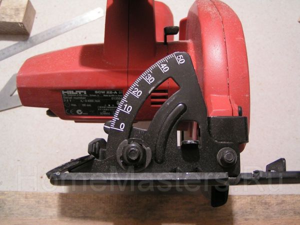

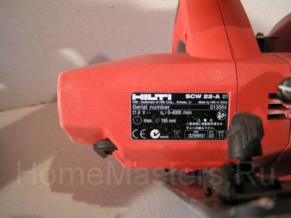

На шильдике краткая информация, инструмент сделан в Поднебесной, в 21 веке без этого уже никак не обойтись. ))

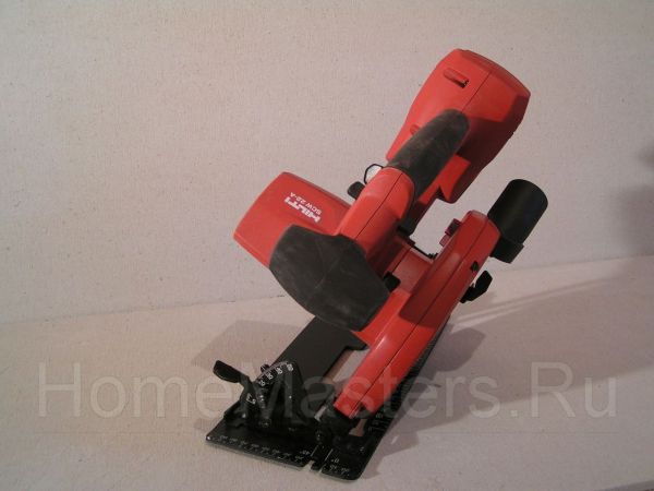

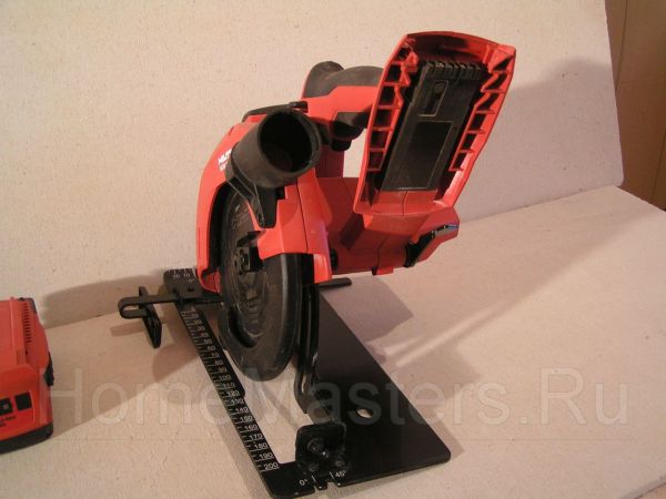

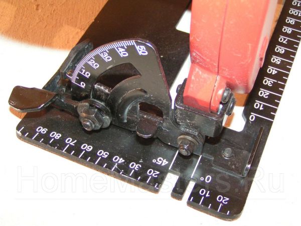

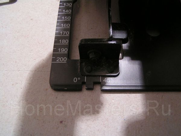

Глубину пропила можно плавно регулировать от 0 до максимальной глубины в 57мм, для этого нужно разблокировать зажимной рычаг и выставить нужную глубину, заблокировать. На шкале есть маркировка с шагом в 5мм, что конечно не плохо, но удобнее всё- таки чтобы была полная шкала с интервалом в 1мм.
Удобно сделана фиксация бокового параллельного упора, фиксируется он винтом, упор можно поставить как справа, так и слева от основания, он конечно коротковат и что-то широкое с его помощью не отпилить, для нарезки реек ещё как то годится.

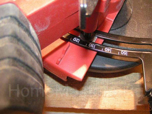

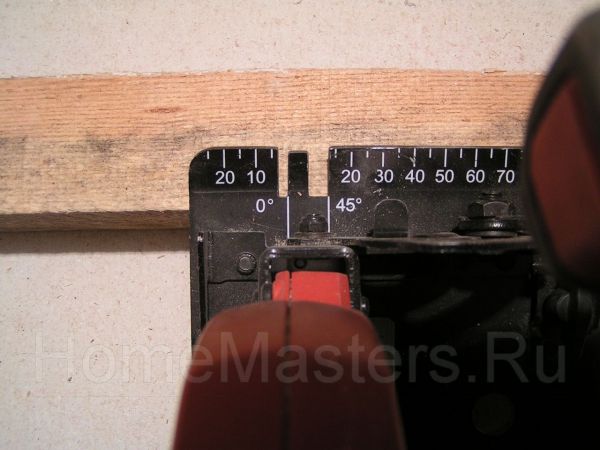

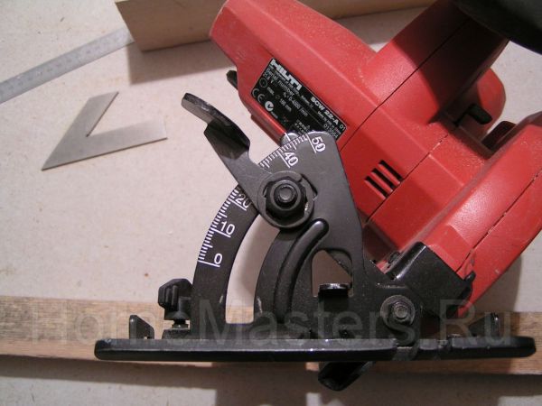

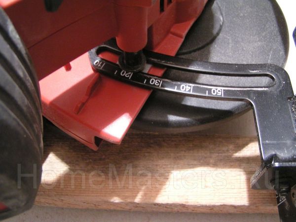

Также можно плавно установить угол пропила в интервале от 0 до 50градусов, делается это очень удобно, как и с установкой глубины пропила, поворотом зажимного рычага и сама разметка сделана с интервалом в один градус.

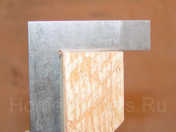

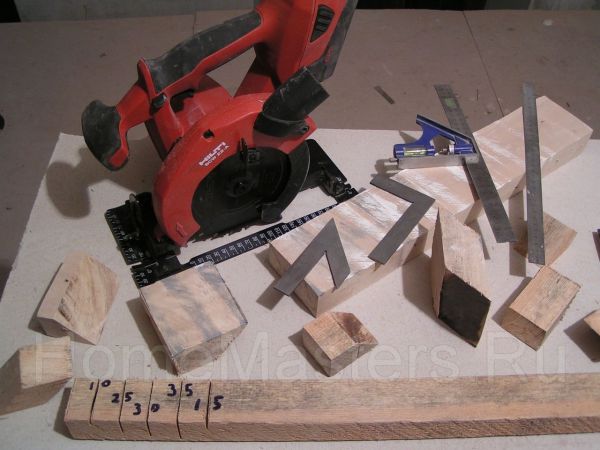

Мне стало интересно насколько эта разметка на шкале угла и глубины пропила соответствует действительности и замутил небольшой тест.

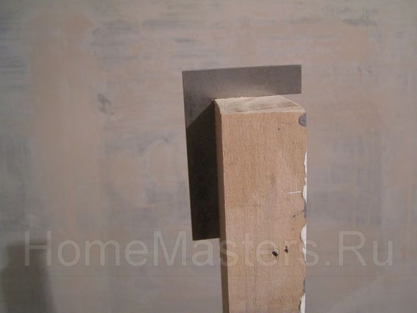

Для теста взял два бруска сечением 40х40 и 70х42 , линейку и два проверочных уголка на 90 и 45 градусов.
С начало проверил пропил под углом в 0 градусов по шкале или под прямым углом, на фото видно, что есть небольшое отклонение, причём то чётко пропилит под эталон, то с небольшим зазором, видно есть небольшой люфт, самую малость.
ccs-1-0-46020500-1453300036_thumb.jpgccs-1-0-85989600-1453300038_thumb.jpgccs-1-0-10244400-1453300039_thumb.jpg

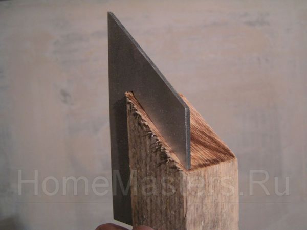

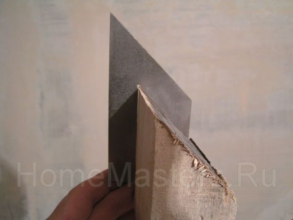

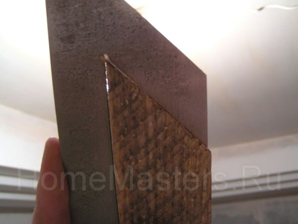

Затем выставил угол пропила под 45 градусов, тут также есть небольшое отклонение от эталона. В инструкции сказано что под 45градусов глубина пропила составляет 42мм, у меня брусок как раз толщиной в 42мм и пила самую малость около 1мм не пропиливала этот брусок. Также по фотке видно, что поверхность дерева подгорает при распиле под углом.

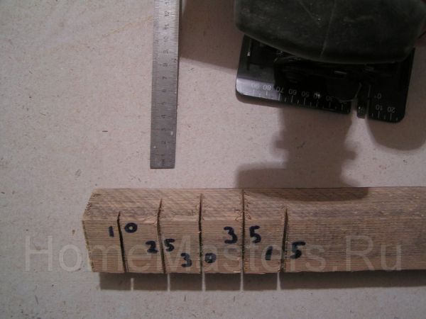

Далее сделал тест на глубину пропила, раз на шкале сделан интервал в 5мм то и пилил также, в результате все пропилы оказались вполне равны той глубине, которую выставлял по шкале инструмента.

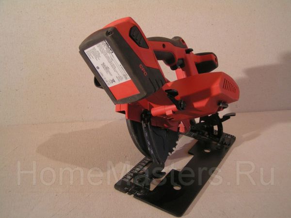

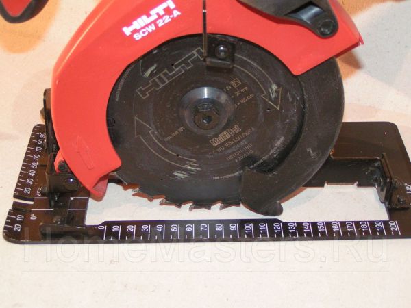

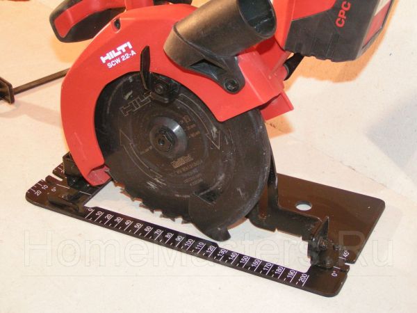

На основание спереди и сзади сделано по две метки, по которым нужно вести пилу при точном пропиле заготовки по разметке под прямым углом или под углом в 45 градусов, белые линии соответствуют внутренней стороне диска.

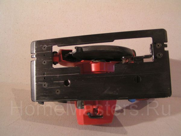

Всё - таки основание не литое, а сделано из листа стали и сама фиксация углов делается не очень - то жестко и есть небольшой люфт, но разметка сделана довольно таки точно, сами распилы дадут фору дешевым торцовым пилам.

Также на основании спереди от 0 до 100мм и сбоку от 0 до 200мм нанесена разметка с интервалом в 5мм. Она сделана для удобства разметки заготовки, к примеру, надо пилить брусочки длиной в 150мм достаточно подставить пилу к заготовке и чиркнуть карандашиком, не надо каждый раз тянуться к рулетке.

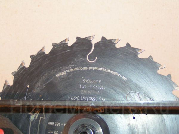

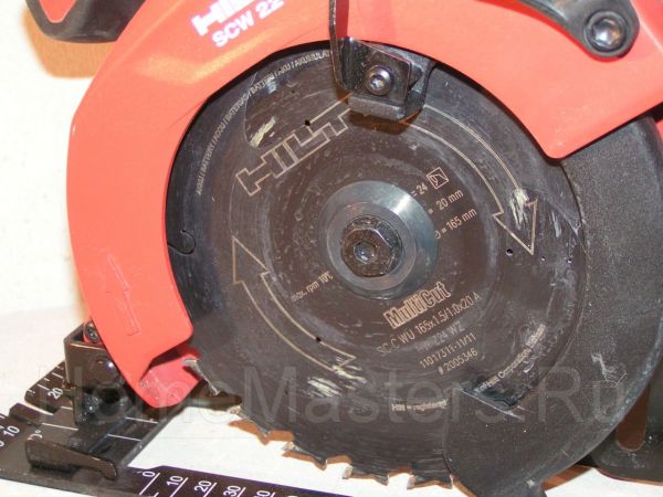

Инструмент идёт в комплекте с таким пильным диском.

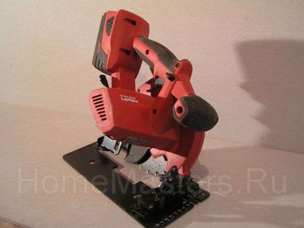

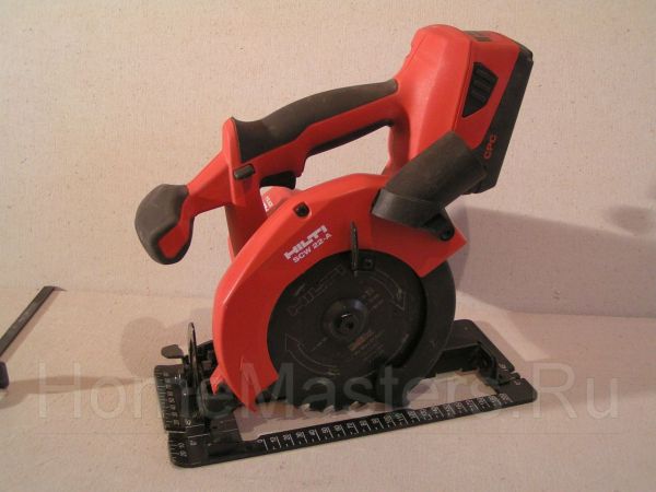

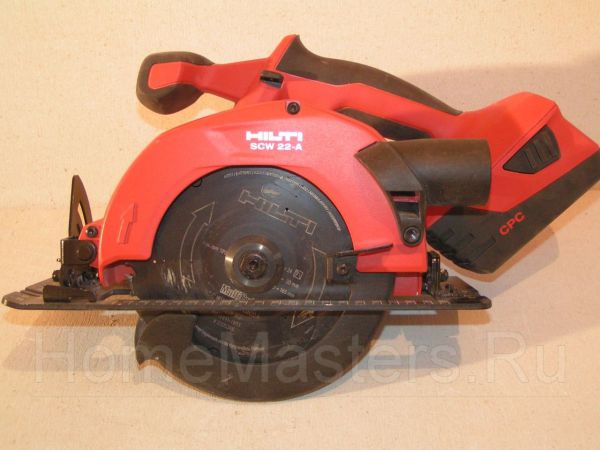

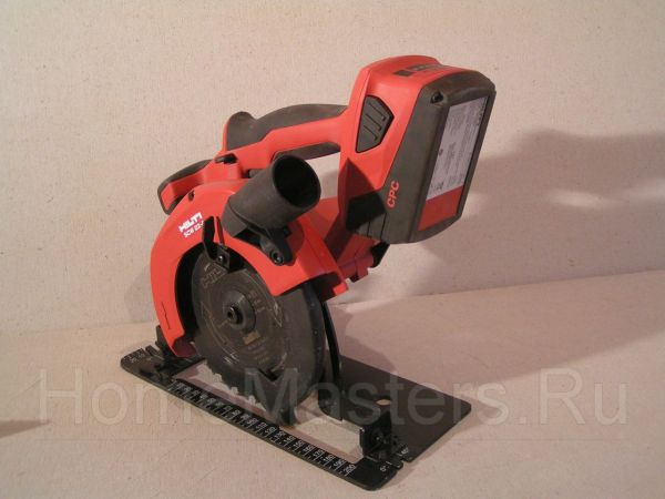

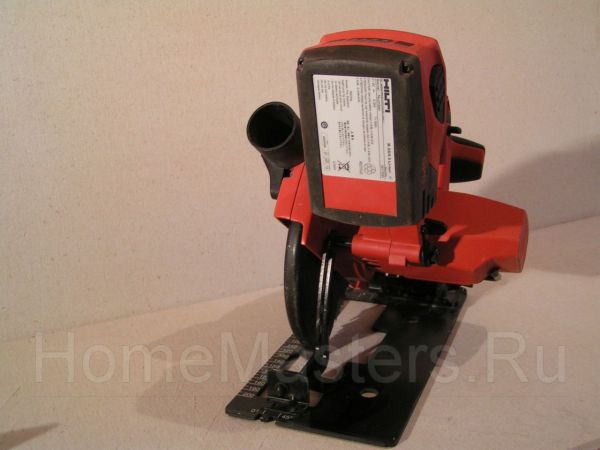

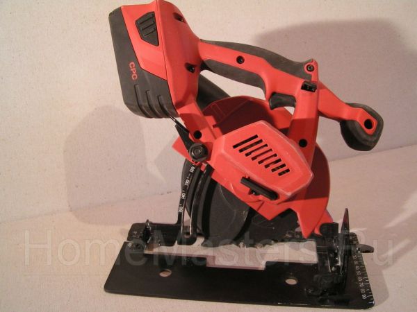

Под занавес ещё несколько фоток пилы в разных ракурсах, традиционных фото с рулеткой не стал делать, размеры кроме основания такие же что и у пилы по металлу из первой части обзора.
