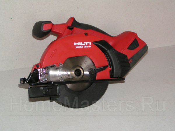

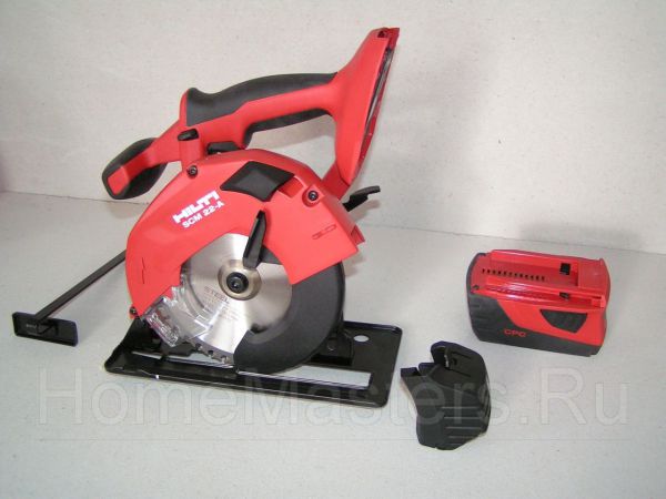

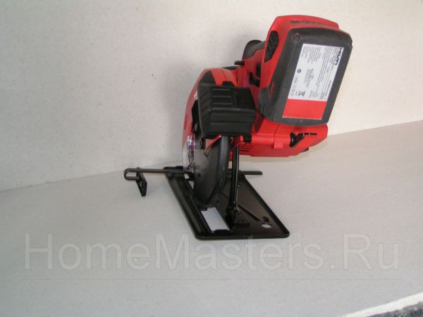

Сама пила поставляется в различной комплектации, мне достался её коробочный вариант, где кроме самой пилы в комплекте идет боковой упор и инструкция.
Сделал несколько фотографий в различных ракурсах.
ccs-1-0-48599700-1453299565_thumb.jpgccs-1-0-72689800-1453299565_thumb.jpgccs-1-0-98148000-1453299565_thumb.jpgccs-1-0-22588800-1453299566_thumb.jpgccs-1-0-47558500-1453299566_thumb.jpgccs-1-0-71645100-1453299566_thumb.jpgccs-1-0-96766000-1453299566_thumb.jpg

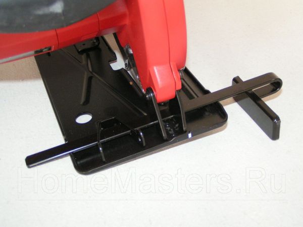

Не понравился зажим для бокового упора, жесткий, пальцами в толстых перчатках не всегда получится его сжать и передвинуть сам упор, лучше бы сделали фиксацию при помощи винта.
Упор можно поставить как слева, так и справа от платформы пилы. Но сам упор короткий, что - то широкое им уже не отпилить, сантиметров 22 можно ещё отхватить, набольшее его уже не выдвинуть. Также нет никакой разметки по длине и двигая упор, придётся каждый раз прикладывать линейку, чтобы выставить требуемый размер.

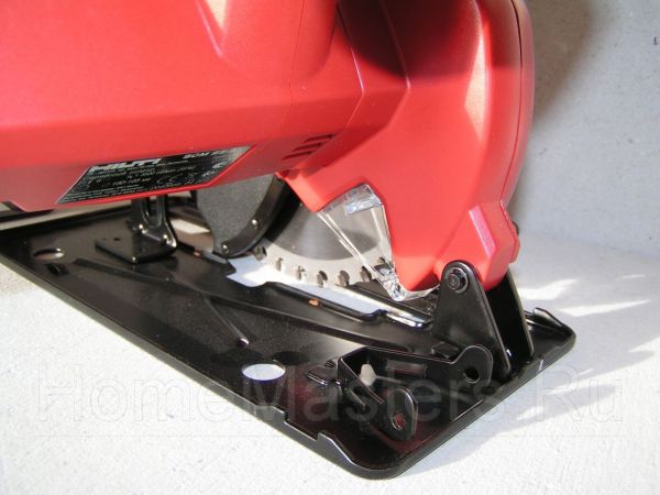

Вместо соединительного патрубка для отвода опилок установлен контейнер для сбора металлической стружки и опилок. Он легко снимается, раскладывается на две половинки, чтобы вытряхнуть опилки, так же есть смотровое окошко, чтоб видеть степень наполнения контейнера опилками.
Глубину реза можно выставить от 0 до 57мм, для этого нужно разблокировать зажимной рычаг и выставить глубину двигая платформу и заблокировать рычаг. Делается это быстро и удобно, но опять нет никакой шкалы, и после каждого перемещения придется дополнительно замерять рулеткой, пока не будет достигнута требуемая глубина пропила.
Конечно, пиле по железу требуется значительно реже пилить что - то на фиксируемую глубину, но всё же, хоть приблизительная шкала не помешала бы.

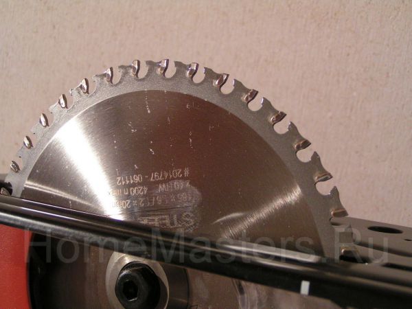

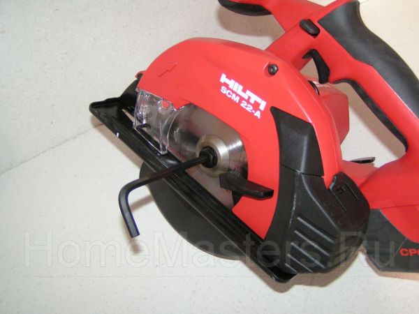

Для замены пильного диска требуется шестигранный ключ, сам ключ надежно крепится на корпусе, так что специально его искать не нужно будет, он всегда будет под рукой.
Нужно нажать на кнопку блокировки шпинделя и шестигранным ключом выкрутить крепёжный винт по часовой стрелке. Заменить диск и против часовой стрелки закрутить винт заблокировав шпиндель кнопкой. Тут всё просто и понятно.

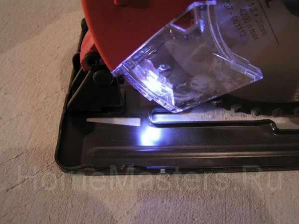

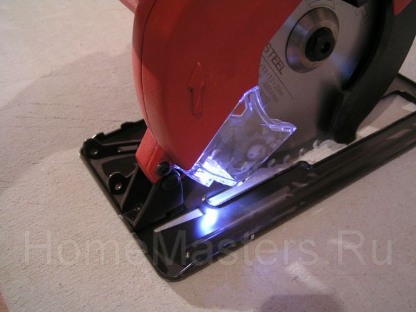

Также удобно сделана подсветка реза и смотровое окошко, не даёт опилкам разлетаться по сторонам. Насколько долго продержится этот пластик пока не помутнеет мне не известно, но в новом состояние через него вполне удобно смотреть на линию реза, а подсветка достаточно хорошо освещает.

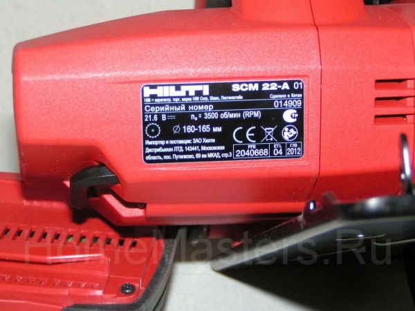

Сфоткал шильдик, на нём есть вся основная информация и страна изготовитель, сделано в Китае, удивляться уже нечему, хотелось бы видеть Австрию или что - то другое из Европы, но на шильдике Азия.
Хотя пила сделана в Китае, но внешне она собрана достаточно качественно, все детали подогнаны, зазоры на корпусе минимальны, само качество сборки на хорошем уровне, руке и глазу не за что зацепится.

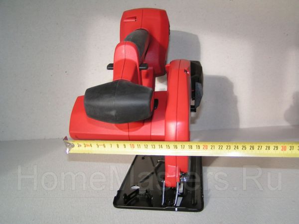

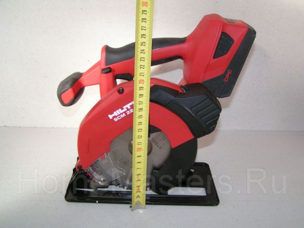

Напоследок несколько традиционных фоток с рулеткой.
ccs-1-0-83937900-1453299580_thumb.jpgccs-1-0-07965500-1453299581_thumb.jpgccs-1-0-34988000-1453299581_thumb.jpgccs-1-0-69534300-1453299581_thumb.jpg

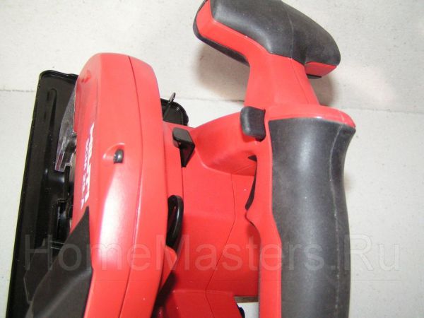

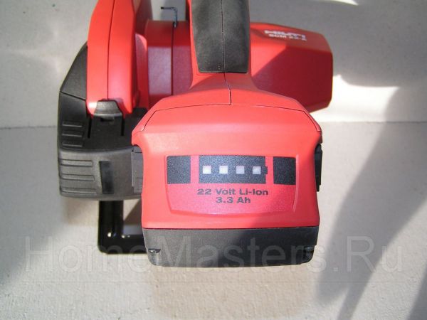

Общие впечатления положительные, инструмент сделан добротно, в руке лежит, имеет не большой вес, около 5кг с АКБ, достаточно мобилен, также им можно работать как правшам, так и левшам, хват и кнопка блокировки и включения для этого сделаны продумано, конечно, для левшей не так удобен сам обзор реза, но что интересно такая компоновка сделана только на аккумуляторных пилах, на сетевых двигатель находится слева от оператора, а тут справа, так что кому то может показаться не с руки работать, хотя как говорил сами рукоятки и кнопки включения сделаны под обе руки.
