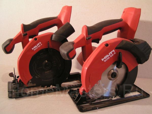

Обе пилы сделаны на одной базе и под 22В аккумуляторные батареи. Последняя буква в названии пил означает, что W- пила по дереву, M- по металлу, 22-A что работает от АКБ на 22В.
Каких - то глобальных отличий я не заметил, думаю, что их нет, хотя вскрытие может, что интересное и показало бы, но пилы даны для теста, а не для разборки их на составные части.

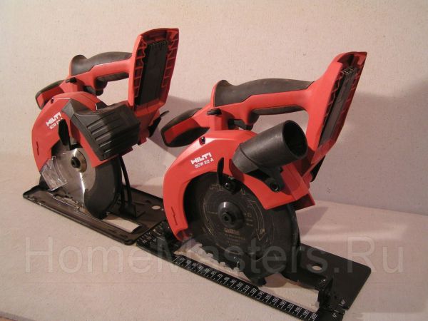

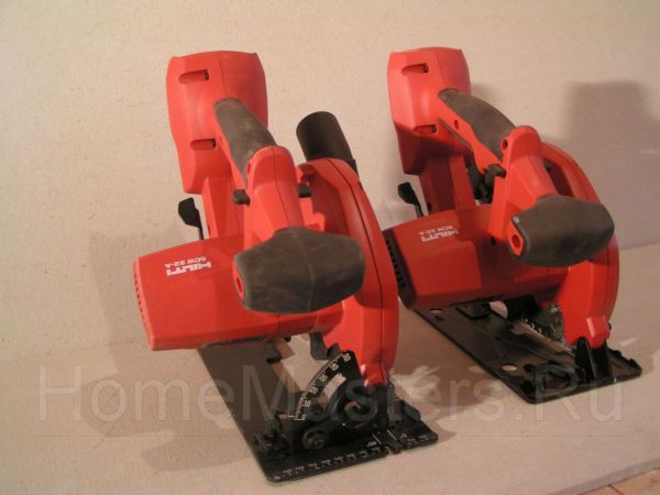

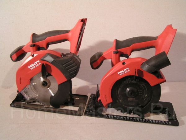

Первое что бросается в глаза это различные основания.
У пилы по железкам это тонкая штампованная платформа, с одной лишь регулировкой по глубине реза и крайне не удобной регулировкой бокового упора.
С пилой по деревяшкам всё гораздо лучше, платформа сделана из толстой пластины металла, регулировать можно как глубину, так и угол наклона.
Также удобно регулировать боковой упор, он прижимается винтом, на все регулировочные шкалы нанесена разметка, и вообще всё основание пестрит различной разметкой на все случаи жизни.
Конечно, для пилы по металлу такое кол-во разметки не актуально, но всё же сделать понятную глубину реза и удобную регулировку бокового упора не помешало бы.

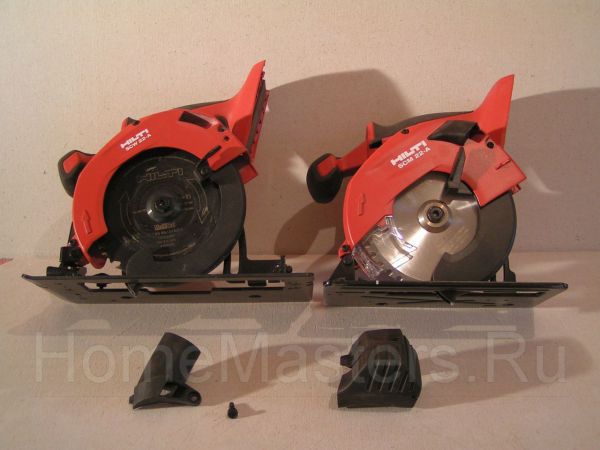

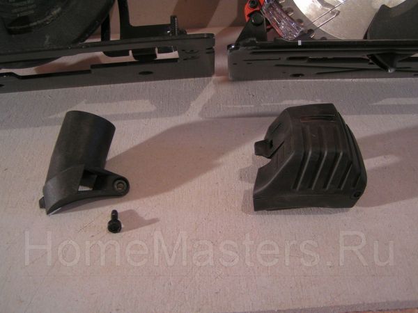

Следующим отличие в удаление опилок. В SCW для этого предусмотрен съемный адаптер для пылесоса , диаметром 36мм, к нему подходят без всякого шаманства все шланги от пылесосов Стармикс и его клонов, и естественно пылесосы от Hilti . Также можно работать без пылесоса сняв этот адаптер. С защитного кожуха снять его легко открутив один винт шестигранным ключом, входящим в комплект пилы.
К SCM идёт контейнер для сбора металлической стружки, снимается он легко и без всякого инструмента, опорожнить контейнер также легко , подцепить защелку и контейнер разложится на две части, как раковина.
Пылесос естественно подключить нельзя, сама конструкция защитного кожуха не позволить привинтить адаптер для пылика, а работать без контейнера для сбора стружки так же не стоит.
При всей схожести выходного отверстия на защитном кожухе, поменять местами адаптер и контейнер не получится, разные посадочные крепления.

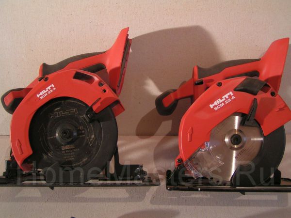

Общая компоновка пил идентичная, рукоятки, кнопки включения и блокировки , расположение узлов , всё одинаковое , оно и понятно.
Технические характеристики так же практически одинаковые.

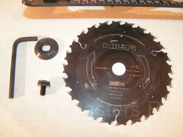

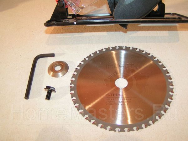

На циркулярные пилы можно устанавливать, различные пильные диски, для пилы по металлу в комплекте идёт диск SC-C MU 165x20 z40 A для резки стали, также можно дополнительно приобрести диск SC-C MS 165 AL для резки алюминия.
На пилу для деревяшек выбор будет побольше, кроме штатного универсального диска SC-C WU 165x20 z24 MultiCut, можно приобрести диски W-CSC 160X20 Z14 (24, 54) HW , которые отличаются количеством зубьев, а также любые другие диски, которые подходят по техническим характеристикам.

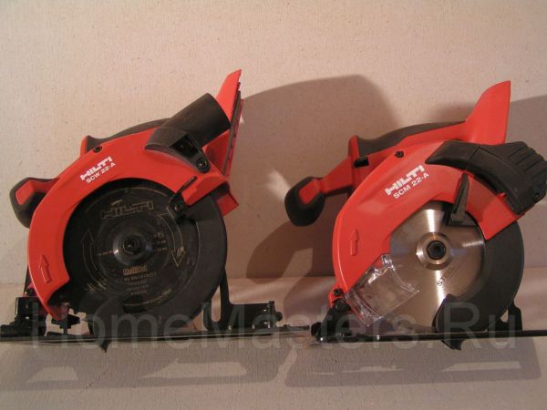

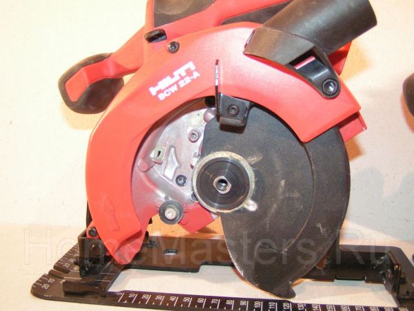

Из последних заметных различий, можно дополнить то, что пилы отличаются защитными кожухами.
Пила по железкам более закрытая, защитный кожух шире, спереди кожух закрыт прозрачной вставкой в которую встроена подсветка линии реза, что, несомненно, удобно.
За то так называемый виброзащитный кожух, который закрывает зубья пилы снизу, сделан из пластика.
В пиле по деревяшкам более открытая защита, что конечно улучшает обзор, но нет подсветки, за то виброзащитный кожух изготовлен из металла.
