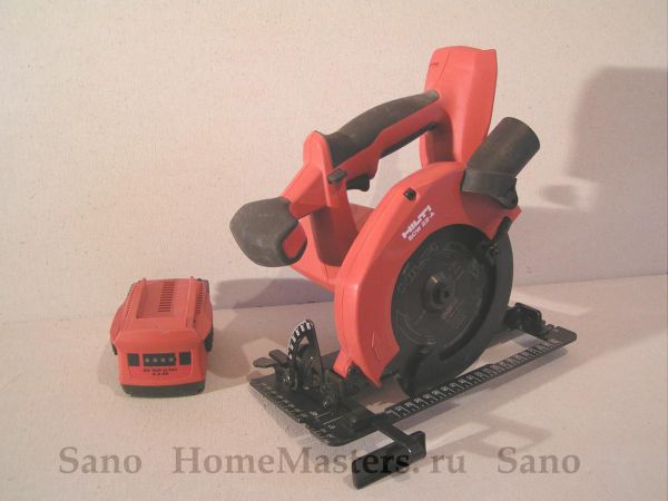

Тестовые испытания пил SCW 22-А и SCM 22-A
Sano

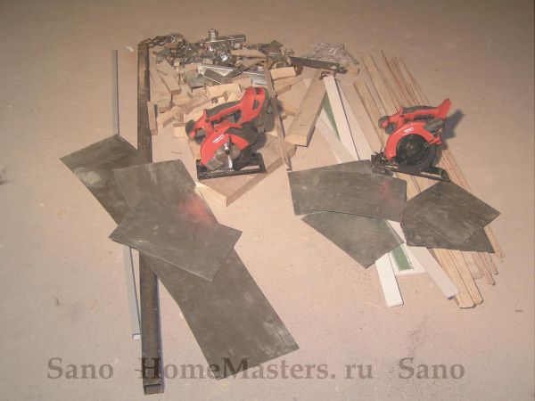

Для теста никаких приготовлений не делал, что было под рукой, то и резал, в общем, всё как на строительном объекте.
Тест дисковой пилы по дереву, сам диск, правда, немного б\у, за то аккумулятор новый, только из упаковки и полностью заряженный, АКБ на 22volt и емкостью 3,3 Ah.

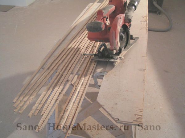

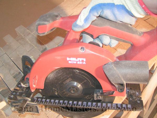

Для начало нарезал лапши из 12мм фанеры, батарейки хватило на 14 полос, длинна каждой полтора метра, общая длина получается 21 погонный метр. Хороший результат, емкости одного АКБ запросто хватит для работы по укладке фанеры в средней комнате, или по укладке ламината, паркетной доски или другого листового материала.
Фанера резалась довольно таки резво, на каждый рез не больше 10секунд уходило.

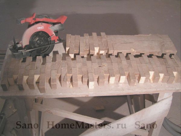

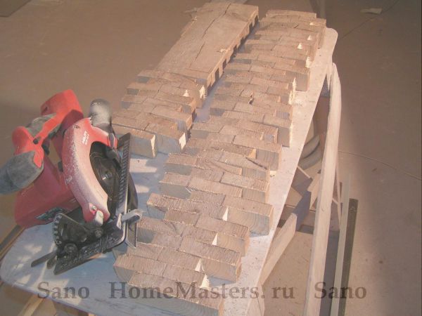

Следующий тест на выносливость был нарезкой сухого соснового деревянного бруса, сечением 150х50. Тут пила также вполне хорошо с ним расправилась, каких - то напрягов не было, емкости батарейки хватило нашинковать 45 ломтей.
Что считаю также хорошим результатом, такого результата с одной АКБ-шки вполне хватит для нормальной работы, а если не хватит то можно подключить второй аккумулятор, с учётом времени зарядки минут 40, то работа будет идти без перекуров.

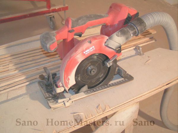

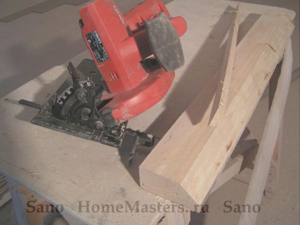

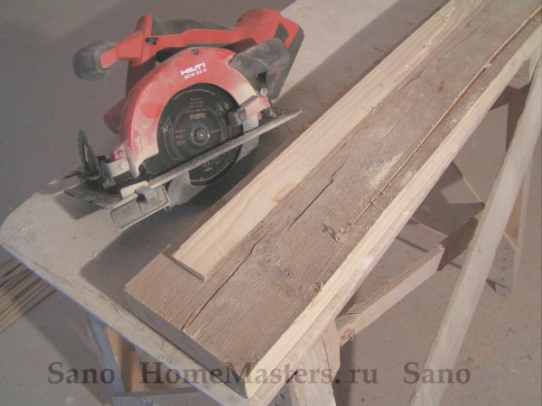

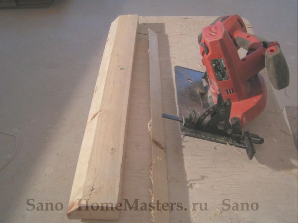

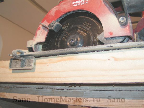

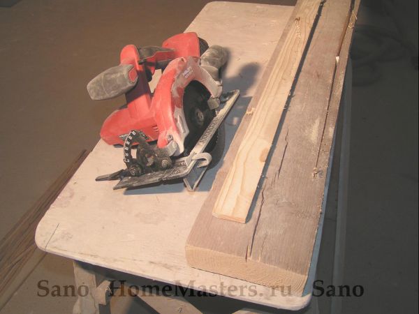

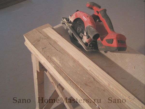

Усложним тест, тот же брус 150х50, но уже распускать деревяшку вдоль, хотя пила может пилить глубиной до 57мм, но других досок не было. Тут всё не так радужно, пила шла с трудом, несколько раз останавливалось, срабатывала защита от перегрузок. Пока я не сообразил, ))) что у пилы нету расклинивающего ножа, и пильный диск попросту зажимает. Вставка клина ускорила продвижение вперед, но вот каждый раз передвигать клин, не интересное занятие.
Стоить ли штатно комплектовать пилу расклинивающим ножом, я не знаю, с одной стороны он нужен, а с другой, пилить брус полтинник вдоль, как бы неосновная задача для такой пилы, для этого есть старшие братья с энергией от сети, а не от батареек.
Как бы там не было, но получилось напилить почти две полоски по 170см каждая, в общем, метра четыре погонных с одного заряда пропилить можно.

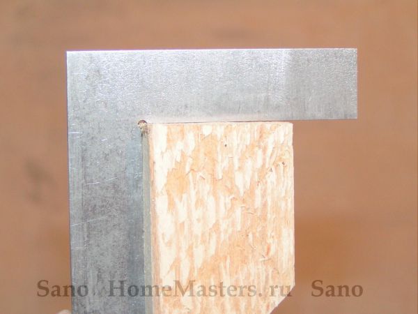

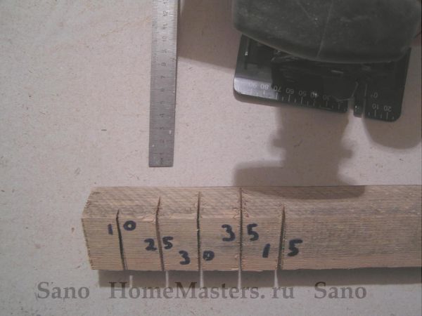

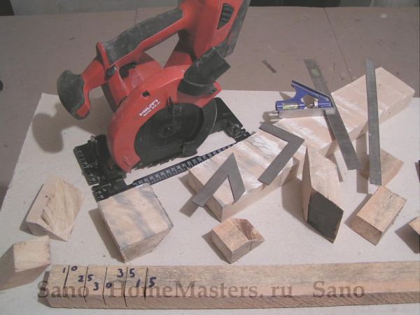

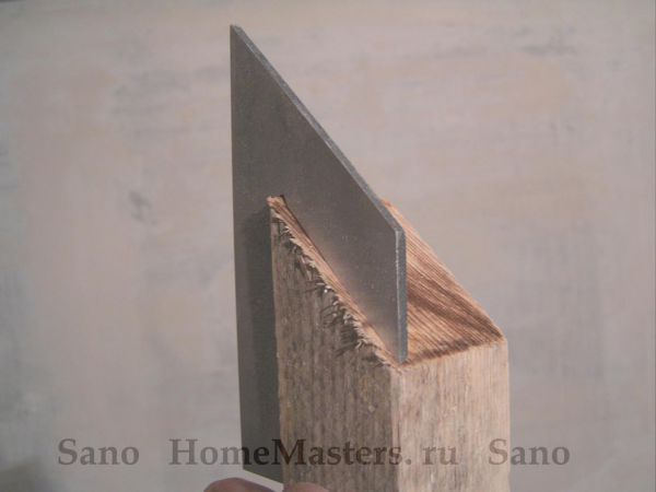

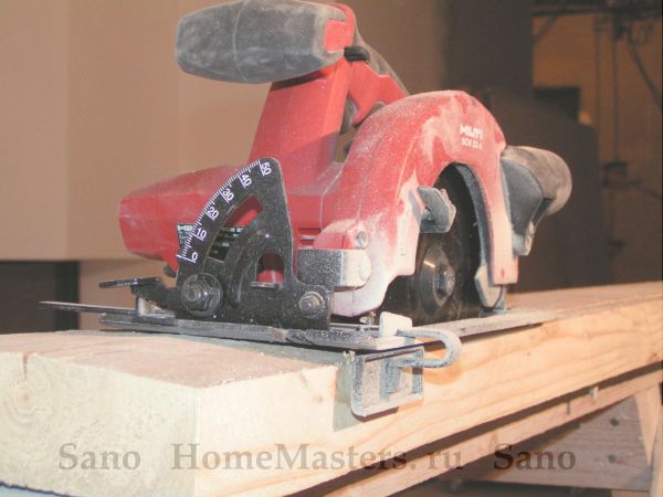

Так же для интереса был сделан пропил под максимальным углом в 50градусов, никаких трудностей с этим не возникло.
Сами пропилы под углами и на точность я уже публиковал ранее в этом фотообзоре.
Если вкратце, то с ними также все вполне нормально.

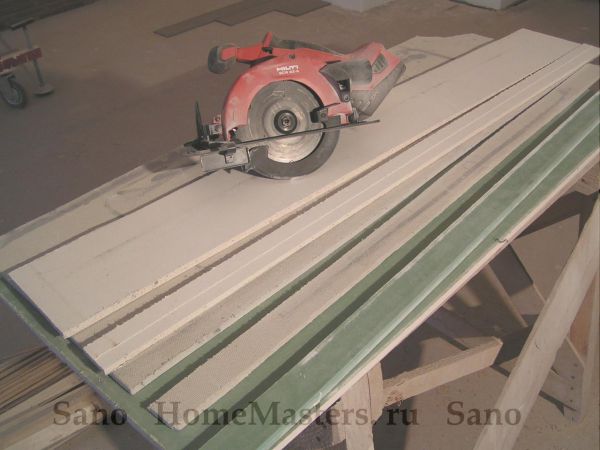

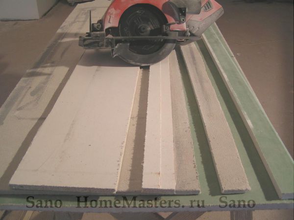

Пошинковал на полоски такие часто встречающиеся на стройке листовые материалы как гипсокартон, гипсоволокно и стекломагнезит, пила их не замечает, как нож сквозь масло, несколько секунд и пропил длинной в 120см сделан.
Что - то пилить ещё, в общем - то смысла не видел, этих тестовых распилов вполне хватило, чтобы узнать о возможностях этого инструмента.

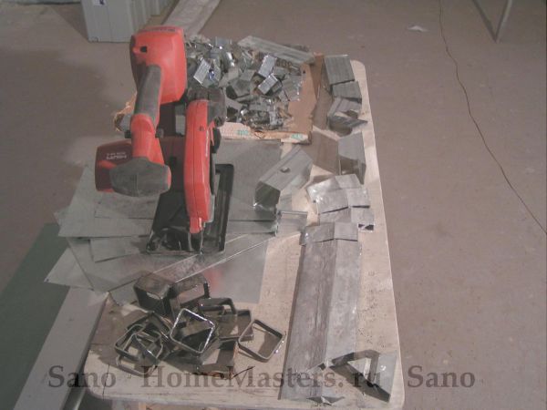

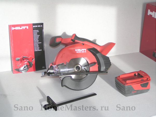

Следующим в очереди был тест пилы по металлу SCM 22-A , также с новым АКБ на 22volt и емкостью 3,3 Ah

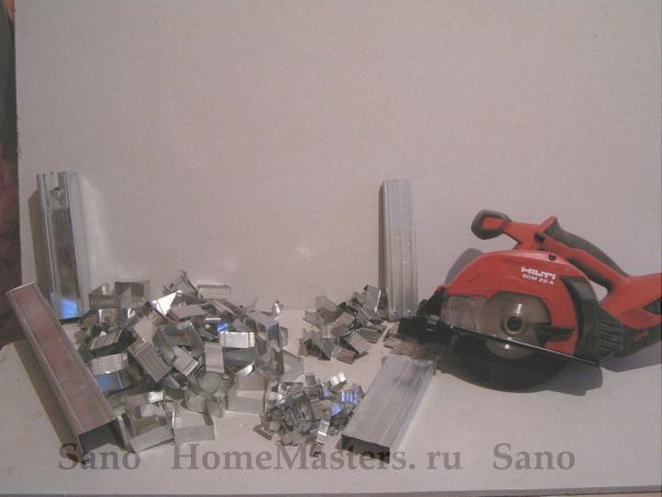

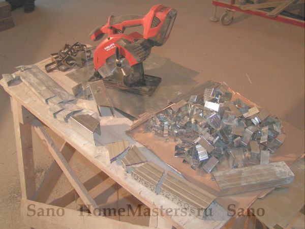

В первую очередь проверил, как пилит эта пила профиля для монтажа гипсокартона, профиля для теста взял разных типоразмеров и толщиной 0.5-0.6мм. С этим она справилась великолепно, пилить можно хоть по штучно, хоть вложить друг друга и сразу оба профиля, хоть пачку, насколько хватит глубины пропила, а он 57мм, никаких задержек, отпиленные куски отлетают как гильзы от Узи. )))
Отрезанные края ровные, под прямым углом и не требуют никакой дополнительной обработки, так же нет искр как при резке болгаркой и конечно скорость гораздо выше болгарки.
С начало была мысль проверить насколько резов хватит батарейки, но сделав 150 резов и израсходовав половину емкости, оставил это дело как малоперспективное, АКБ явно хватит на любую конструкцию из профилей.

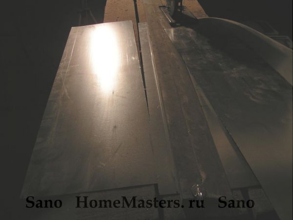

Была необходимость нарезать листов из оцинковки в нужный размер, как раз под тест эти железяки и попали. Оцинковка толщиной 0.5мм, тут также все просто и быстро, сделал направляющую и напилил полосок.
Затем пилил то, что было под рукой, трубу квадратного сечения 50х50х2 никаких трудностей, нашинковал на колечки.
Профиля по заранее нанесённой разметке чтобы проверить удобства обзора линии реза, также все нормально.
Взял кусок дюралевого правила, хотя есть спец. диск по алюминию, но и диск по стали запросто справился. Резал и уголок сороковку, чего я не резал так это больших металлических болванок, их попросту у меня нету. )))
В общем, с железом эта пила справлялась и справляется вполне нормально, недостатком можно назвать цену на диск, хотя если пилить им профиль и тонкий металл, то, как мне кажется, ресурс его почти безграничен.

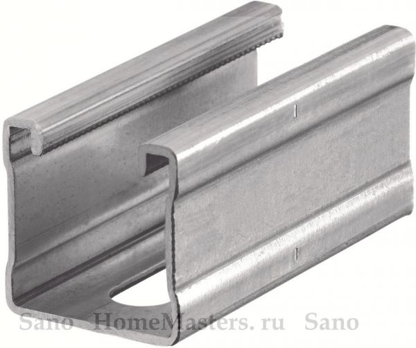

Также есть информация, что ресурса диска хватит при резке стального оцинкованного профиля MQ 41 толщиной стенки 3 мм не менее 600 резов. Это профиль 40х40мм.

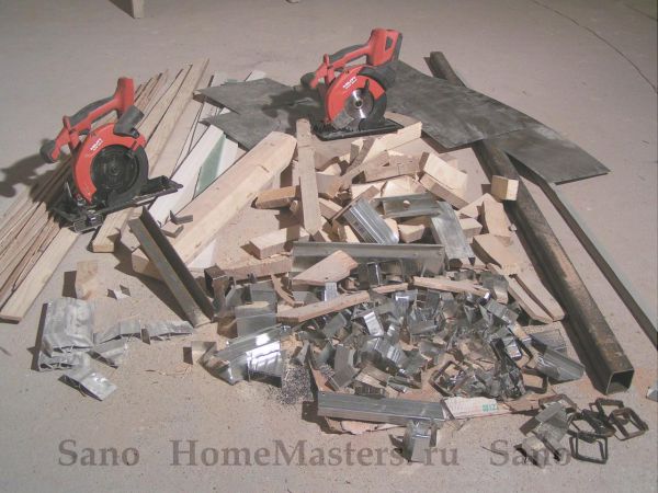

С тестированием всё, после него осталась небольшая свалка изрезанного вдоль и попёрек материала.

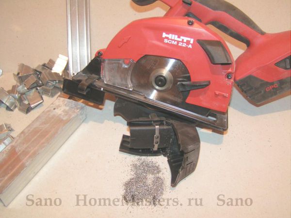

Из недостатков нашёл только две вещи, на пиле по дереву при резке, особо гкл гвл или стекломагнезита вперёд вылетает достаточно заметное облако пыли и это при работе с пылесосом, надо сделать спереди кожух чуть более закрытым.

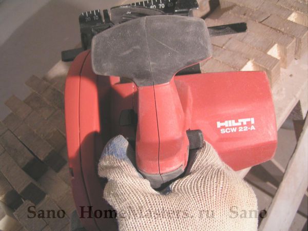

И второй недостаток проявляется при длительное резке, в частности когда делал тесты на выносливость батареек то кнопка блокировки клавиши включения сильно натирала указательный палец, фаланга пальца попросту в блокировку упиралась, хотя сама рукоятка сделана удобной.
Но вот как то так постепенно смещаясь получалось что пила двигалась за счёт одного указательного пальца, это конечно профессионально двигать инструмент силой одного пальца, но млин, со временем он начинает болеть. ))) На коротких резах, отпилил - положил, такой проблемы нету. Хотя можете считать, что проблема высосана из пальца и автор начинает попросту цепляться за мелочи.
