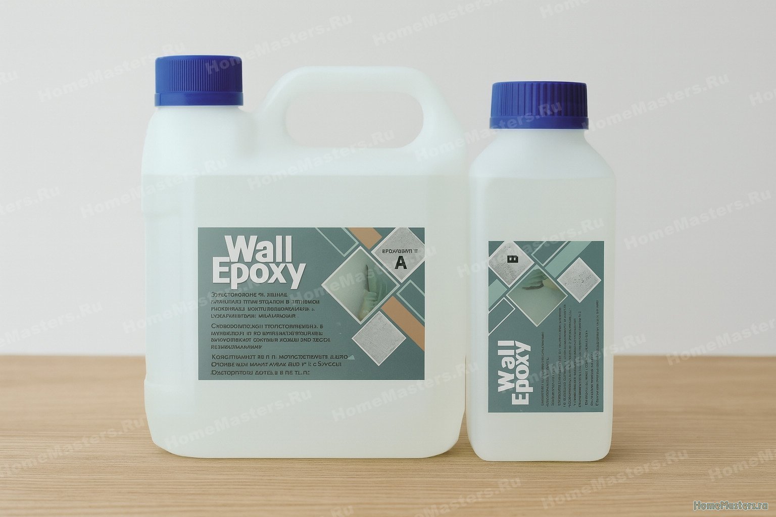

Что нужно для создания эпоксидных вставок
Перед тем как приступить к работе с эпоксидной смолой, важно заранее собрать все материалы и инструменты — это поможет избежать ошибок и сделать процесс максимально удобным.
Главный компонент — сама смола, которую выбирают прозрачную и с высокой оптической чистотой, особенно если изделие будет декоративным. Её затвердевание обеспечивает отвердитель, без которого материал не приобретает нужную прочность. Чтобы вставки были долговечными и не теряли внешний вид, используют составы, специально разработанные для интерьерных проектов — они устойчивы к ультрафиолету и не желтеют со временем.
Эстетическую уникальность каждой вставке придают всевозможные добавки: пигменты, перламутры, металлические вкрапления, блёстки или природные элементы вроде цветков, камней и ракушек.
Особое внимание уделяется точности при смешивании. Для этого нужны мерные ёмкости или весы, поскольку малейшее отклонение в пропорциях может привести к дефектам: смола не затвердеет должным образом или покроется трещинами. Перемешивают компоненты пластиковыми или деревянными палочками, а для заливки используют шпатели либо ёмкости с носиком.
Работать со смолой необходимо в защитных средствах. Пока она не затвердела, её пары и состав токсичны. Поэтому обязательны перчатки, защитные очки и респиратор — безопасность должна быть в приоритете на каждом этапе.
Что понадобится для работы с эпоксидной смолой:
  • Базовый состав — эпоксидная смола и отвердитель, запускающий процесс полимеризации.
  • Элементы для оформления: красители, блёстки, натуральные включения и другие декоративные наполнители.
  • Специальные формы из силикона или пластика, если предполагается создание отдельных вставок.
  • Точные измерительные инструменты — весы или градуированные стаканы для соблюдения пропорций.
  • Палочки, шпатели и заливочные ёмкости, чтобы удобно смешивать компоненты и распределять состав.
  • Строительный уровень, помогающий выровнять поверхность перед заливкой.
  • Средства защиты — очки, респиратор и перчатки обязательны при работе с жидкой смолой.
  • Фен технический или компактная горелка для удаления воздушных пузырей из залитой массы.
Когда всё это подготовлено и находится под рукой, можно переходить к самой заливке. Именно на этом этапе формируется внешний вид и качество декоративной вставки, поэтому спешка здесь недопустима.

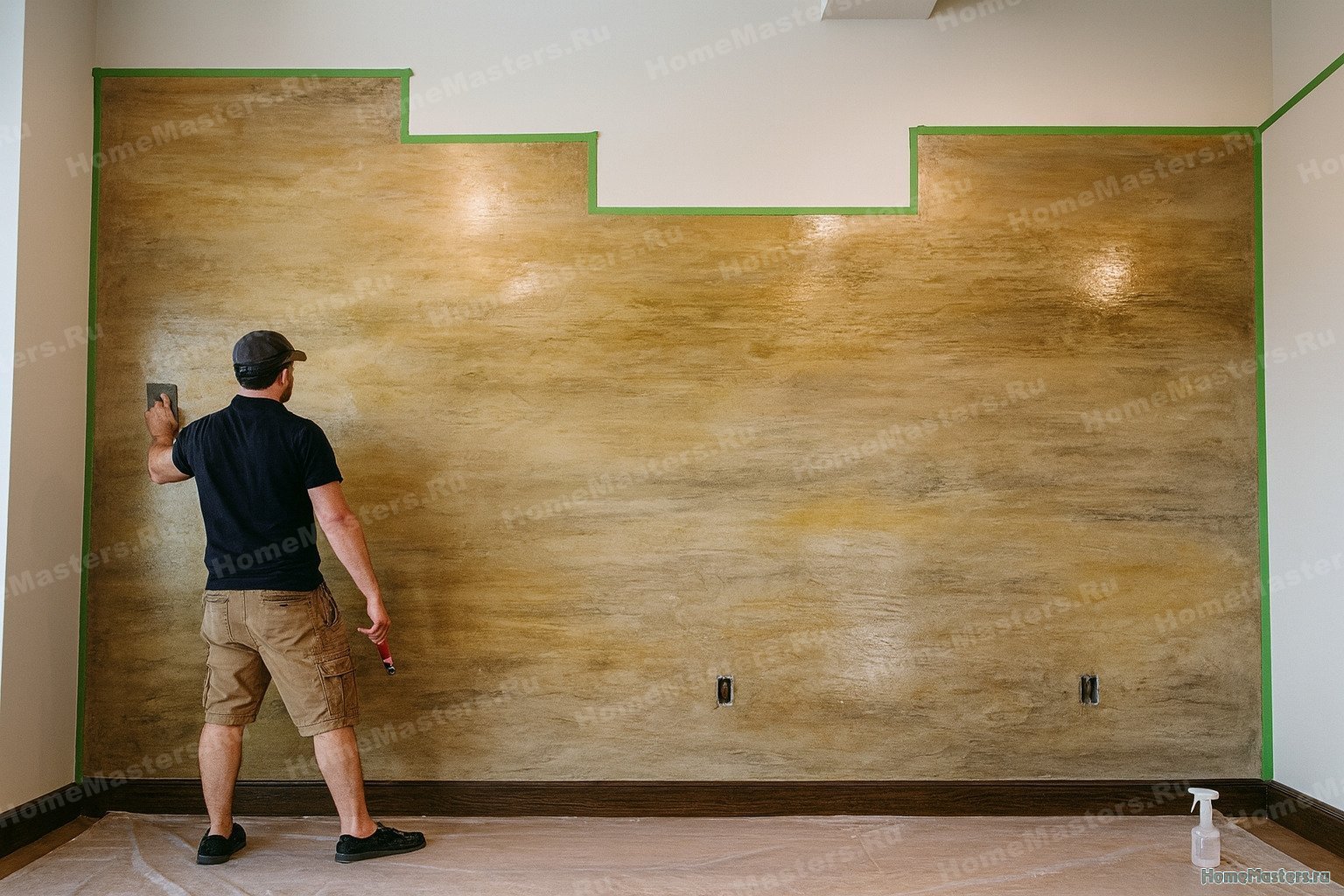

Пошаговый процесс заливки декоративных элементов
Работа с эпоксидной смолой требует внимания и терпения, поэтому каждый этап нужно выполнять без спешки. От качества заливки зависит и внешний вид вставки, и её долговечность.
Первым делом готовят рабочее место. Температура в помещении должна быть не ниже +20 °C, при этом важно, чтобы не было сквозняков и прямых солнечных лучей. Стол или поверхность застилают полиэтиленом, так как смола очень трудно оттирается после застывания.
Затем готовят смесь. В отдельной ёмкости отмеряют смолу и отвердитель в точных пропорциях, указанных производителем. Состав перемешивают медленно, стараясь не создавать излишних пузырьков воздуха. Если они всё же появляются, на этом этапе можно слегка прогреть смесь строительным феном.
После этого смолу окрашивают или добавляют декоративные наполнители. Здесь важно не переборщить: слишком большое количество пигмента может снизить прозрачность и испортить конечный результат. Если планируется создание рисунка или эффекта глубины, заливку выполняют послойно, добавляя разные оттенки и вкрапления. Каждый слой заливается после того, как предыдущий слегка загустел, но ещё не затвердел окончательно.
Далее заливают подготовленную нишу или форму. Смолу распределяют равномерно, помогая шпателем или кистью. Важно следить, чтобы она не вытекала за границы вставки. При необходимости устанавливают ограничители или бортики из малярного скотча или силиконовых форм.
Чтобы удалить пузырьки воздуха, поверхность аккуратно прогревают феном или газовой горелкой, не задерживая тепло на одном месте. Этот приём делает заливку идеально гладкой и прозрачной.
После заливки вставку оставляют застывать в защищённом от пыли месте. Полное отверждение занимает от суток до трёх, в зависимости от толщины слоя и состава смолы. В это время не стоит трогать поверхность, чтобы не оставить следов и неровностей.
Когда смола полностью застынет, вставку можно дополнительно обработать. При необходимости края шлифуют и покрывают тонким слоем лака для идеального блеска. В готовом виде такая вставка будет смотреться как цельное стекло или кристалл, отражая свет и создавая эффект глубины.
