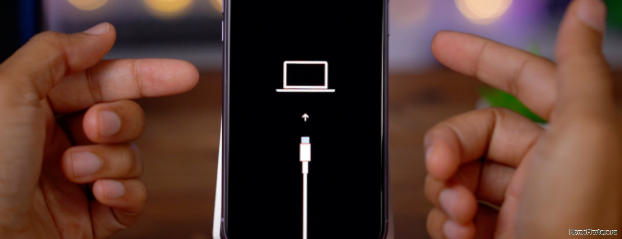

5. Через iTunes или Finder.
Если iPhone распознается при подключении к компьютеру, можно использовать режим восстановления. При этом устройство выключится, а затем включится снова. Обязательно сделайте резервную копию данных перед началом процесса.

Обновление через iTunes или Finder.
Если iPhone не запускается сам, можно использовать обновление прошивки через компьютер. Важно: это не восстановление, а именно обновление — ваши данные сохранятся. Как только процесс завершится, устройство включится автоматически.

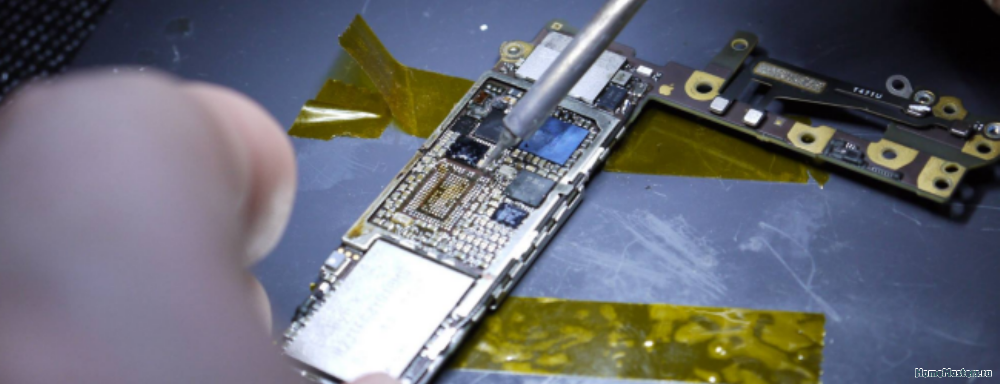

Если ничего не помогло: нужна диагностика
Если устройство не включается даже от зарядки и не определяется компьютером — проблема может быть глубже.
Что проверяет мастер:
  • подается ли питание при подключении;
  • работает ли контроллер Tristar;
  • цел ли шлейф кнопки;
  • есть ли короткие замыкания на плате.
Частые причины неисправности:
  • повреждение цепи питания;
  • окисление после контакта с влагой;
  • отказ контроллера питания;
  • механический износ или обрыв шлейфа кнопки.

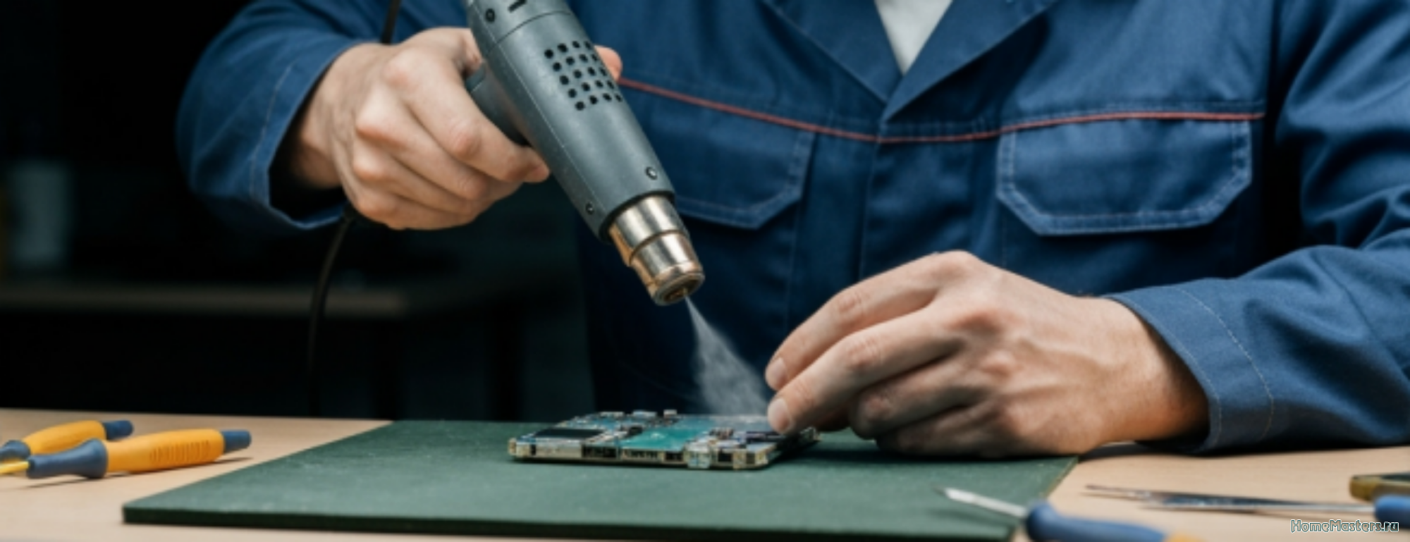

В зависимости от модели может потребоваться замена шлейфа, перепайка микросхем или даже работа с контроллером питания.
Случай из практики: iPhone XR не включается
Клиент принёс айфон, который не реагировал на зарядку, кнопку и ПК. Визуально — всё в порядке, но потребления тока — ноль. После тестов выяснилось: вышел из строя контроллер Tristar. Кнопка была цела, проблема — в плате. После замены контроллера iPhone включился, и кнопка вновь начала работать.
