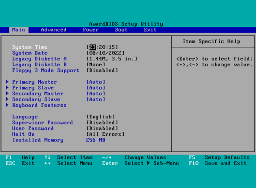

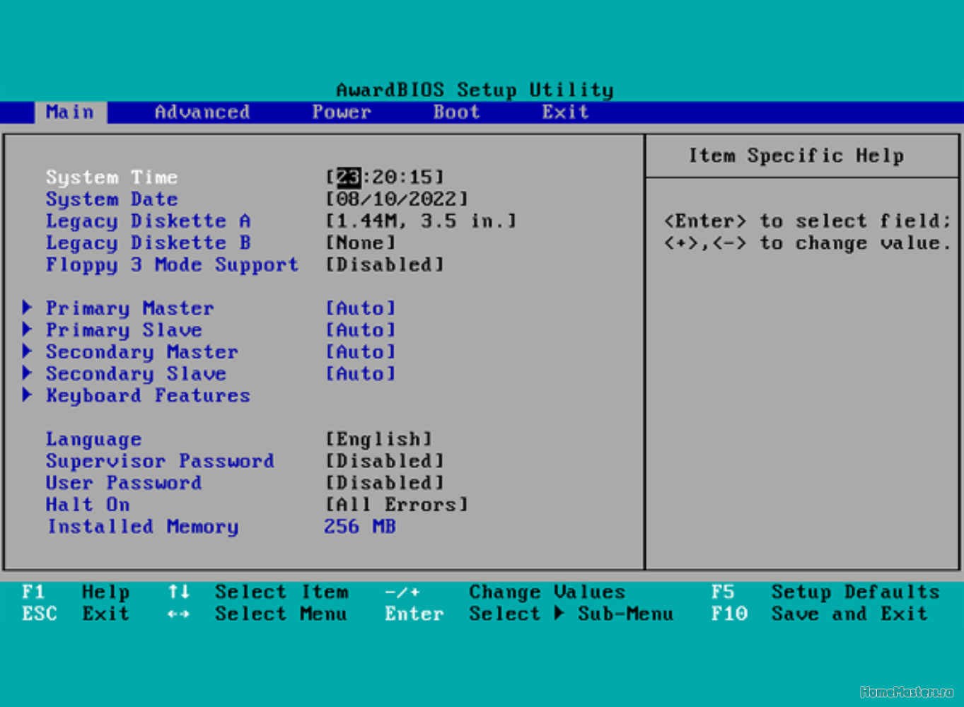

AMI BIOS: подробные коды
1 короткий — система исправна
 2 коротких — ошибка чётности RAM
 3 коротких — неисправность оперативной памяти
 4 коротких — системный таймер работает неправильно
 5 коротких — сбой процессора
 6 коротких — ошибка контроллера клавиатуры
 7 коротких — повреждение материнской платы
 8 коротких — сбой видеопамяти
 9 коротких — ошибка контрольной суммы BIOS
 1 длинный + 2/3 коротких — видеокарта не инициализируется
 Непрерывный сигнал — проблемы с питанием или RAM
Award BIOS: упрощённая система
1 короткий — POST пройден
 1 длинный — неисправность RAM
 1 длинный + 2 коротких — видеокарта отсутствует или не отвечает
 1 длинный + 3 коротких — ошибка клавиатуры
 5 коротких — проблема процессора
 7 коротких — ошибка материнской платы
 Бесконечные короткие — проблема блока питания
Phoenix BIOS: сигналы группами
1–1–3 — ошибка CMOS
 1–1–4 — повреждение BIOS
 1–2–1 — неисправность системной платы
 1–3–1 / 1–3–3 — сбои RAM
 3–3–4 — видеосистема не проходит проверку
 4–2–3 — не инициируется клавиатура
 Непрерывный сигнал — проблема охлаждения процессора
