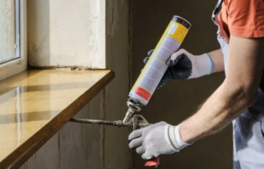

foto_mastera_kotoryi_cherez_malenkoe_otverstie_podayot_penu_pod_podokonnik_s_montazhnym_pistoletom..thumb.png.c0185f118b4a040393668b7625a2c96f.png
Если снаружи не подойти: инъекции пены под подоконник
На высоких этажах или при ограниченном доступе к фасаду применяем инъекционный метод.
Суть:
  • сверлим небольшие отверстия в плоскости подоконника ближе к раме;
  • через них при помощи пистолета задуваем пену под подоконник, заполняя пустоты;
  • после схватывания отверстия заделываем, стык герметизируем жидким пластиком.
Метод требует опыта: важно дозировать пену и понимать, где проходят пустоты, чтобы не «поднять» подоконник волной.
